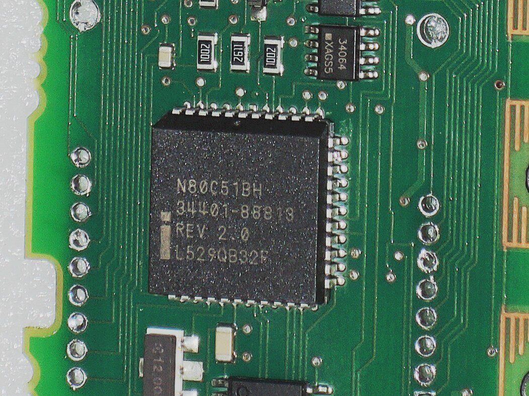

前几天收了一台故障34401A,开机一段时间后屏幕会自己熄灭,然后按键也不起作用,在屏幕亮的时候调试功能发现有三个键虽然按了后蜂鸣器会确认嘀声,但实际并没执行按键命令,怀疑面板问题,拆开后发现面板MCU供电的78L05严重发烫,用红外测温枪测得80多度,测量电阻压降推算得出供电电流达90毫安,拆下测了滤波电容正常,尝试换了个7805还是发烫严重,这个44脚的MCU看片子上的型号是N80C51BH/34401-88813,但看早先一版的电路图上型号是87C51,查三个按键功能不正常的端口,电阻值明显和正常的端口不一样,正常对地电阻的是23M,这个端口是3K,风枪吹下后测,还是这个端口对地电阻不正常,故目前判断这个IC损坏。
现在想求这个34401A带程序的MCU,或者有好的电路板也行,有的朋友请帮助我一下吧,谢谢!照片传不上来....

 楼主| 发表于 2016-9-22 20:27:11 | 显示全部楼层
就是这个板子
发表于 2016-9-22 20:58:10 38hot手机频道 | 显示全部楼层
80c51里面是没有程序的
发表于 2016-9-22 22:05:54 | 显示全部楼层
80C51里好像是OTP的程序。
 楼主| 发表于 2016-9-22 23:11:49 | 显示全部楼层
shichen717 发表于 2016-9-22 22:05
80C51里好像是OTP的程序。
对,确定有程序了
发表于 2016-9-23 09:10:38 | 显示全部楼层
记错了,80c31是没有ROM的,80c51是有4K rom的,里面有程序.程序应该可以读出来,那时候还没有加密技术.
 楼主| 发表于 2016-9-23 09:30:02 | 显示全部楼层
simon51 发表于 2016-9-23 09:10
记错了,80c31是没有ROM的,80c51是有4K rom的,里面有程序.程序应该可以读出来,那时候还没有加密 ...
既然这样就告诉你吧,我已经尝试过了,能读出来,但写入新的片子后不能识别,已失败告终,估计加密了!
发表于 2016-9-23 09:46:40 | 显示全部楼层
能读出来就没有加密啊,是不是烧录不对,你新片子用的是87c51么,80c51一般编程器不能烧录的,而87c51可以。能否发一下读出的HEX文件,我看看对不对。
 楼主| 发表于 2016-9-23 09:50:05 | 显示全部楼层
simon51 发表于 2016-9-23 09:46
能读出来就没有加密啊,是不是烧录不对,你新片子用的是87c51么,80c51一般编程器不能烧录的,而87c51可以 ...
我用87C52烧录的,你也有HEX文件?
发表于 2016-9-23 09:56:03 | 显示全部楼层
没有这个HEX文件啊,我想可以从HEX文件反汇编出来看对不对。

 楼主| 发表于 2016-9-25 20:08:14 | 显示全部楼层
好不容易求到了屏驱动板,已经装上修好了!
