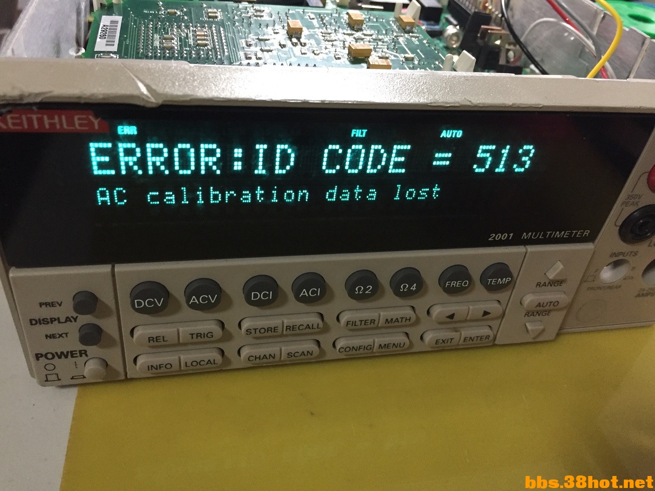

       前一段时间收了一台碎屏的七位半台表Keithley 2001,然后把屏幕换了,然后把所有的电解电容都拆了,新申请的电容样品还没有到,今天东凑西凑随便找了些电容全部焊上了,开机后一切显示正常,不过有错误提示,ERROR 513,AC calibration data lost ,晕了,AC校准数据丢失了,这可怎么办?
另外进行系统测试,还有2个错误200.2 AD 和200.3 AD错误,望有经验的朋友指点一二,谢谢了。

查一下AD板上的U808,U606,Q813和R842,513的错误估计要重新校准看能不能好。
AD板也不知道怎么查,那上面的IC连编号都没有

ERROR 200.2和200.3也不是太大的问题,等我的电容到了装上试试。
现在就是这个ERROR 513要怎么处理一下,校准数据怎么会丢失?而且只丢失AC这一部分,DC 和OHM的校准数据都还在,很不理解。

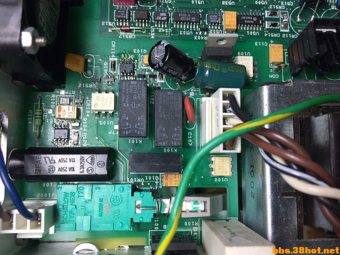

现在又出新问题了,电源部分冒烟了,后来再送电就没有任何反应了,风扇也不转了,保险没烧,板子拆开没有发现任何烧掉的痕迹,,这是怎么回事啊?
另外这块表的变压器也很特殊,输入5条线,线圈都是几十欧姆的,电源部分太特殊了,到底是什么原理啊?

2001电源部分工作原理谁知道啊,变压器线圈电阻这么低,很明显不是一般的电源变压器,难道是高频的开关电源?但是高频开关电源的变压器也没必要做这么大啊?也没有电源芯片。

就是正常的变压器,图纸给你截图了,传不上去,38度不知道怎么了。
文字给你说一下。
220V电源,经过EMI,过保险,过S100开关。
一路去电源电压监测电路,
主电源,过K101继电器,进行220V,110V选择。
               K100继电器,进行220V,240V绕组选择。
初级五个绕组,黑,白黑为零线绕组抽头,对应高低电压时候切换(220V,240V)
                     白(有的版本是黄)为中间绕组为110V抽头。
                    棕,棕白为火线绕组抽头,对应高低压时候切换(220V,240V)
次级4个绕组:蓝色绕组对为数字电源绕组
                    红色3个抽头为15V桥式整流主绕组
                    紫色绕组对为5V全波整流绕组
红色绕组过桥式整流CR108后,分别对应U107的7815,U102的7915,出+-15直流
             一路过倍压升压电路后,整流出34-39V电压。
紫色绕组,过全波整流CR106.过U108的LM2940,出直流+5V。
仔细检查对应测试,很简单啊 。
发表于 2016-9-27 01:44:15 | 显示全部楼层
AC低级校准极为麻烦,呵呵,我手头两台2001都丢那里懒得校准了。
不过看看能不能普通校准时候,AC是自校准的。2001校准帖子我也有,你翻吧。
200.1,200.3修起来很棘手,AD线路和基准电路不稳定,不正常就这个提示。重点检查U322(LT1007)周边电路,U322就在AD板下面,很好找。
当初我搞AD线路,搞了差不多半年才摸透修好。
好在2001特殊器件少,怎么折腾都可以救活。
我玩2001折腾了一年上下,挺好玩的2001 ,大部分正常电路都熟悉。

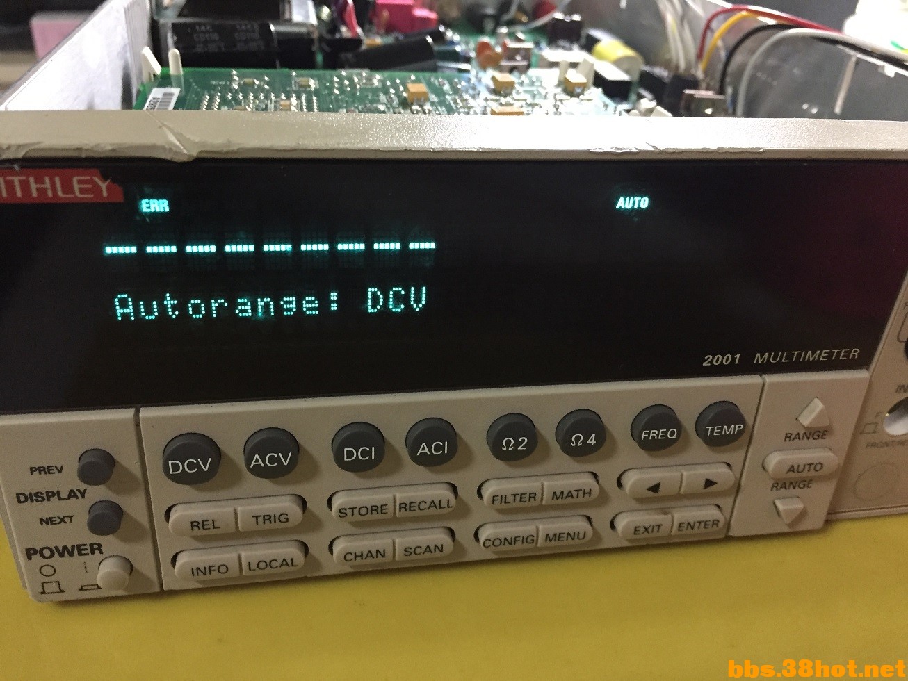

但是开机后出现横杠,TEST时会卡住死机,有时直接死机,按按键无反应。。。。AD板拆掉后擦了擦排针又插上还不行。。。
不知是哪里的原因?

现在的问题是一上电所有的输出都没有,电源部分那个白色的大电阻R100(490R)非常的烫,一会就冒烟了,应该是保护了,不知道是什么问题啊?大家指点一下。。。

电源部分是自动调整AC电压的,5条线对应不同的AC电压。
