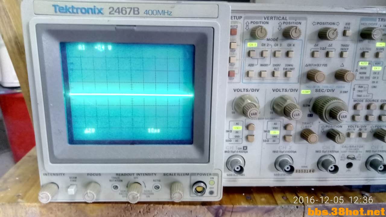

发表于 2016-9-19 21:04:35 | 显示全部楼层 |阅读模式

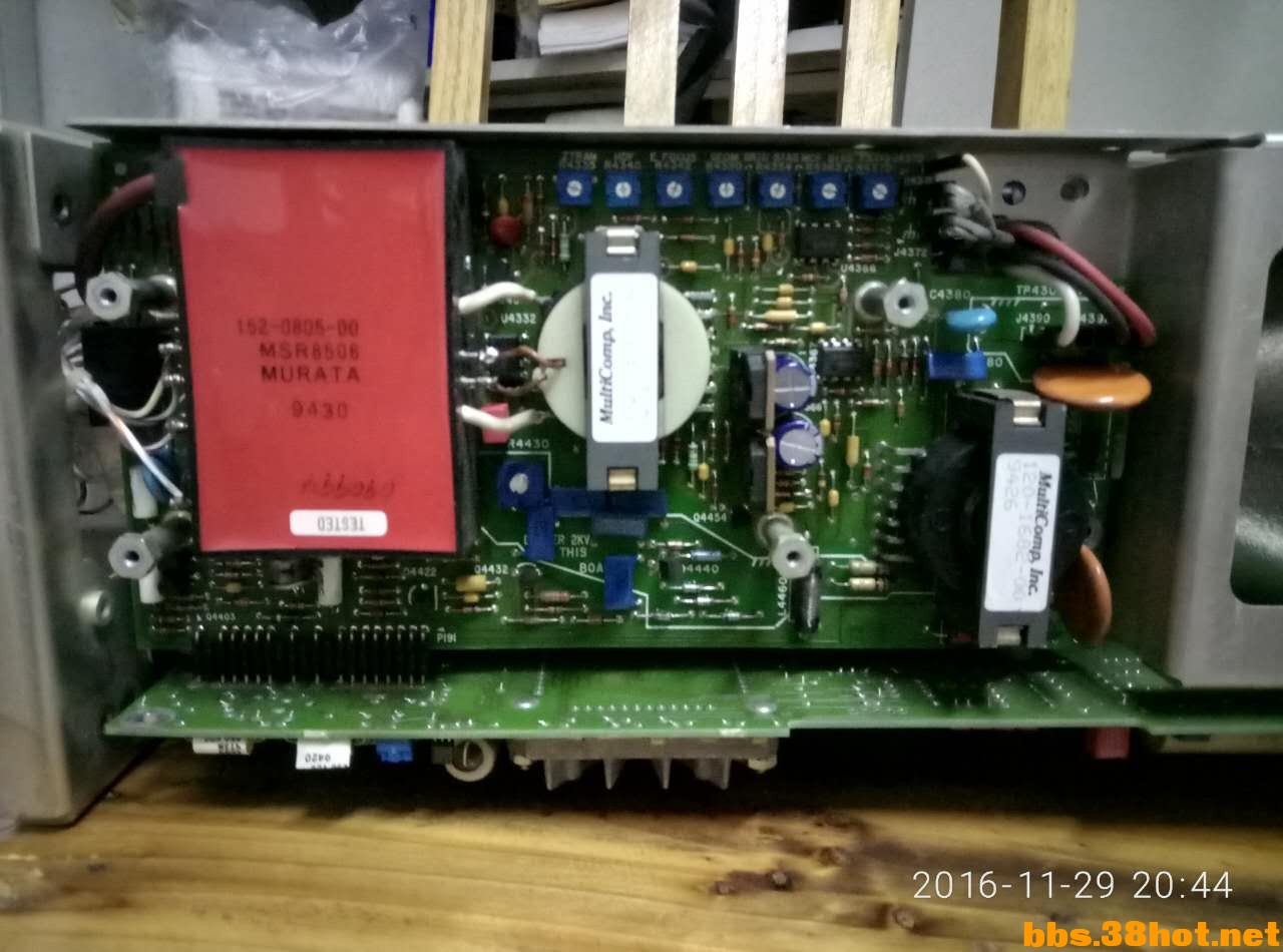

15年5月买的,今年端午坏的。买了一年多,用的时间没超过50个小时。因为经常出差,所以通电的时间比较少,住的地方有特别潮湿,之前开还是正常的,漏电开关跳闸之后就无法开机了。我把机器拆开维修,电源板故障了,风扇没转,在别人的指导下换了两个黄色的电容和一个电阻,风扇可以转了,面板有指示,跟现在的一个样,后来检查高压板,发现19v进来的电感没有连接,这个电感没有任何焊接的迹象,我把电感焊上去也不行,反正开机之后高压板那可以闻到一点味道。我感觉电路其他部分都是好的,就是没有显示,显示器下面的电位器全都调过,没有动静,图片放不上来,改天在试看能不能放

发表于 2016-9-19 22:31:26 | 显示全部楼层
机器不亮先要观察面板情况,有没有开机自检过程。如果没有,先检查电源,大主板J119插座上,所有的电压必须都正常。
如果J119插座上所有电压都在正常范围,面板灯不亮,检查CPU板和前面板。
如果面板灯能够亮,并且执行自检过程,屏幕不亮,检查示波管极其周边电路,包括高压电路。

 楼主| 发表于 2016-9-20 07:45:59 | 显示全部楼层
老兵1234 发表于 2016-9-19 22:31
机器不亮先要观察面板情况,有没有开机自检过程。如果没有,先检查电源,大主板J119插座上,所有的电压必须 ...
应该自检完成了,面板的灯都有顺序的亮过,最后就跟正常的一样了,按键都有反映,指示灯都能切换过去,电源的话风扇能动应该是好的,我没检查过其他路,到时候出差回来在检查下
 楼主| 发表于 2016-9-20 07:52:53 | 显示全部楼层
我手上有份图纸,当时电源板上的保险坏了,刚好是高压电路那一路的,但是我保险换了也不行,还是屏幕不良,保险也没烧断,我把高压那部分断开量灯丝,有阻值,应该没断,我怀疑是那个高压整流模块坏了,感觉那里有点烧焦的味道,如果那个坏了的话,要怎么搞啊,谢谢老兵支援
发表于 2016-9-20 11:46:01 | 显示全部楼层
如果高压包或高压组件有问题,非稳压-15V和+87V可能会偏低,检查一下。如果烧高压板保险,更可以确定。你所说的电感是哪一个,是不是L1974,不可能没有焊接上。那是-15V的滤波电感,如果它脱焊,整个高压板都不会工作。
发表于 2016-9-20 11:58:07 | 显示全部楼层
yun1991 发表于 2016-9-20 07:52
我手上有份图纸,当时电源板上的保险坏了,刚好是高压电路那一路的,但是我保险换了也不行,还是屏幕不良 ...
如果真的是高压包U1830或者开关变压器T1970坏了,不建议再修理,直接找高压组件板换上就可以了。

 楼主| 发表于 2016-12-1 21:56:45 | 显示全部楼层

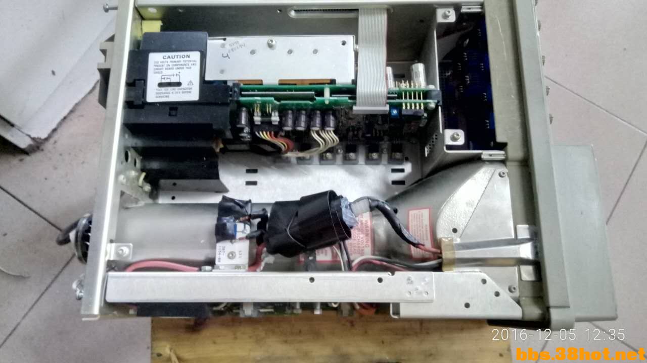

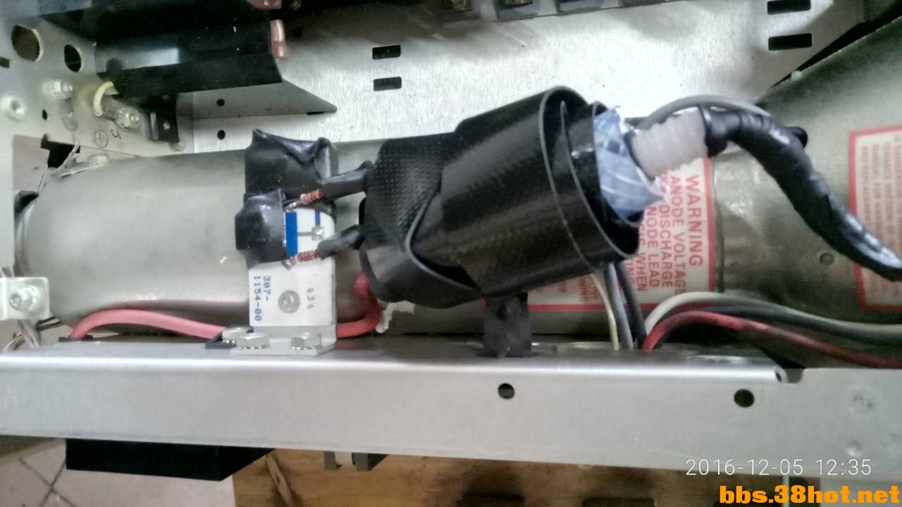

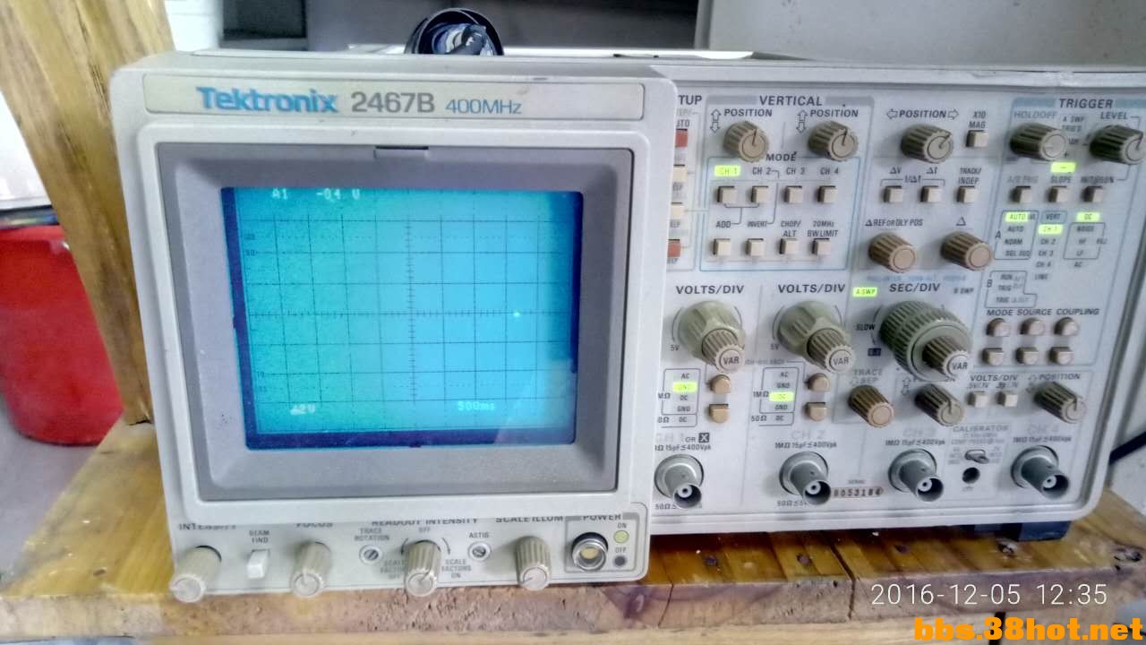

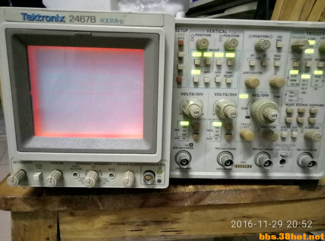

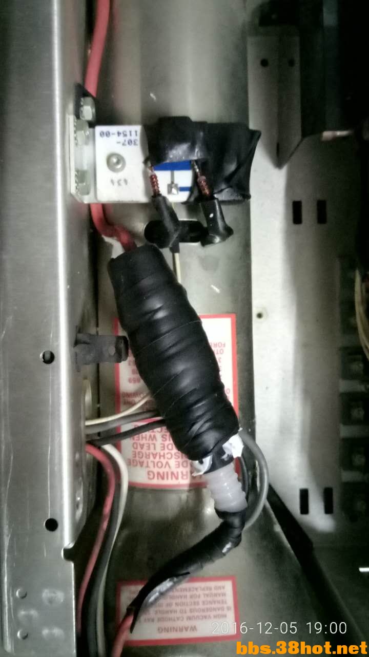

今天搞了一下,终于出图像了,不过距离正常还有段时间,图像还不正常。原因是高压线连接处与机壳打火,固定连接的铁片被打黑了,之前怕有高压,所以每次通电都是把机壳装好,所以没法看到里面的情况,一直以为是高压电源板的原因,今天中午把机壳拆了观察通电情况,能看到明显的打火,断开15KV连线都还能看到明显火花,连接接头的塑料都有点融化了,晚上搞了胶带缠了下,绝缘就好点,不过感觉还能听到明显打火的声音,有图像就可以了,下一步等搞到好点的胶带在看下屏幕能不能回复正常,屏幕只有波形,没有文字,是不是哪里没调对,之前问过坛友,挑了下GRID BIAS,不知道有没有关系。图像不完全正常,只是闪了一下就没有了,条面板的INTENSITY就又有了,不过几秒后就没了,估计还是绝缘没有做好,现在手上也没有好点的胶布,只能改天在搞了,顺便谢谢各位坛友的帮忙,等修好了就放几张图片上来

发表于 2016-12-5 11:00:43 | 显示全部楼层
把电源板卸下来接个假负载单独修吧
 楼主| 发表于 2016-12-8 20:46:06 | 显示全部楼层
修理过程
