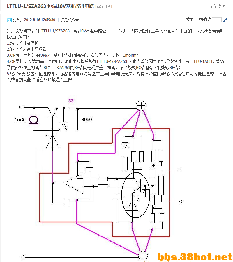

最近有板子打样,打算拼一个263的板子玩玩,谁能帮忙解释下这论坛大师youngliu 的这个图?
希望给个完整的原理图,谢谢!可以包邮(最好江浙沪)分你几个pcb
发表于 2016-9-19 11:27:05 | 显示全部楼层
输出最好加运放缓冲
不然容易受干扰

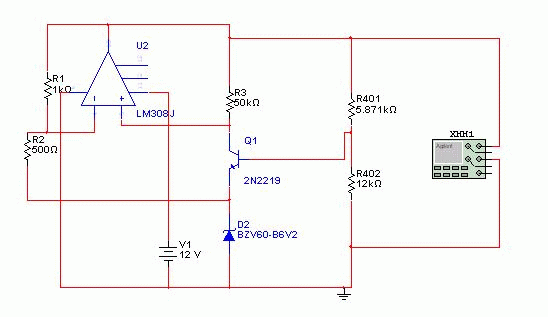

 楼主| 发表于 2016-9-19 13:58:32 38hot手机频道 | 显示全部楼层
看了这个图,懂了,开始不确定电源接哪里

 楼主| 发表于 2016-9-20 08:07:33 38hot手机频道 | 显示全部楼层
天风雪雨 发表于 2016-9-20 01:21
那说明你还是没看懂
我想说的是老大那个最简263的图,论坛上不了图。。。

发表于 2016-9-20 09:40:45 | 显示全部楼层
最简263电路中,运放的电源就是整个电路的电源。也就是只需要给运放供电就行了。
电路中的运放使用的是单运放,比如LM308,TL071,我试了OP07也可以,这些单运放都是7脚和4脚接电源的。在这个电路中,一般使用12V电源,电源正接7脚,电源负接4脚。
发表于 2016-9-20 11:38:24 | 显示全部楼层
263的升压电路就是一个典型的不能再典型的串联稳压电路,误差放大、基准、比较、输出调整三极管一样不缺。你们两个人一个说要加缓冲,你有见过稳压电路加缓冲的?另一个说看懂了但不知道电源接哪,你既然看懂了为什么不知道电源接哪?

 楼主| 发表于 2016-9-20 11:53:26 38hot手机频道 | 显示全部楼层
天风雪雨 发表于 2016-9-20 11:38
263的升压电路就是一个典型的不能再典型的串联稳压电路,误差放大、基准、比较、输出调整三极管一样不缺。 ...
我说看懂了,是在老大的最简263图下面有个兄弟为了模拟,画出了完整的电路图,图上有一个电池,只不过论坛这两天没法上图。

发表于 2016-9-20 13:00:37 | 显示全部楼层
miller162 发表于 2016-9-20 11:53
我说看懂了,是在老大的最简263图下面有个兄弟为了模拟,画出了完整的电路图,图上有一个电池,只不过论 ...
这个图?
发表于 2016-9-20 13:04:47 | 显示全部楼层
运放的电源就是这整个电路的电源,只不过老大为了简化把调整管去掉了,直接用运放输出。

 楼主| 发表于 2016-9-20 17:46:39 38hot手机频道 | 显示全部楼层
天风雪雨 发表于 2016-9-20 13:00
这个图?
就是这个图。

发表于 2016-9-21 21:11:22 | 显示全部楼层
楼主的这个电路,其原理最早是来自Fluke 731B,运放用10V(也就是输出的10V)供电,因此非常稳定。
不过现代的运放PSRR都非常高,直接供电也可以。

发表于 2016-10-1 08:50:18 38hot手机频道 | 显示全部楼层
1mA恆流易故障、改3kR代替。。。263要用恒温控制、才能到1ppm以下,運放Vcc(改12V、输出的稳定时间更快、请参考
