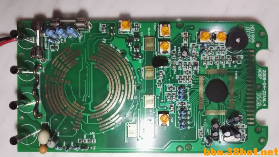

入了一个二file:///D:\用户目录\我的文档\Tencent Files\583381599\Image\Group\SVGT7GRQG@DV%%$SL8C8AN6.jpg手V97,各档位测量值略为偏大,请问各位大神如何校准?主板上有六个可调电阻。

用镊子短路可调电阻的两个脚,看你需要调整的档位有什么变化,就能判断你需要调整那个了

打在电压档,测量几个可调电阻中心脚对COM口电压,如果是100mV前后,它就是基准电压的那个可调电阻,位置大多靠近主芯片。

左上的一个,电流校准。中间3个,上面100度校准,中间0度校准,下面点容校准。右边2个,左边的交流电压,右边的直流电压。调的顺序:直流电压——直流电流——交流电压——电容——温度。
