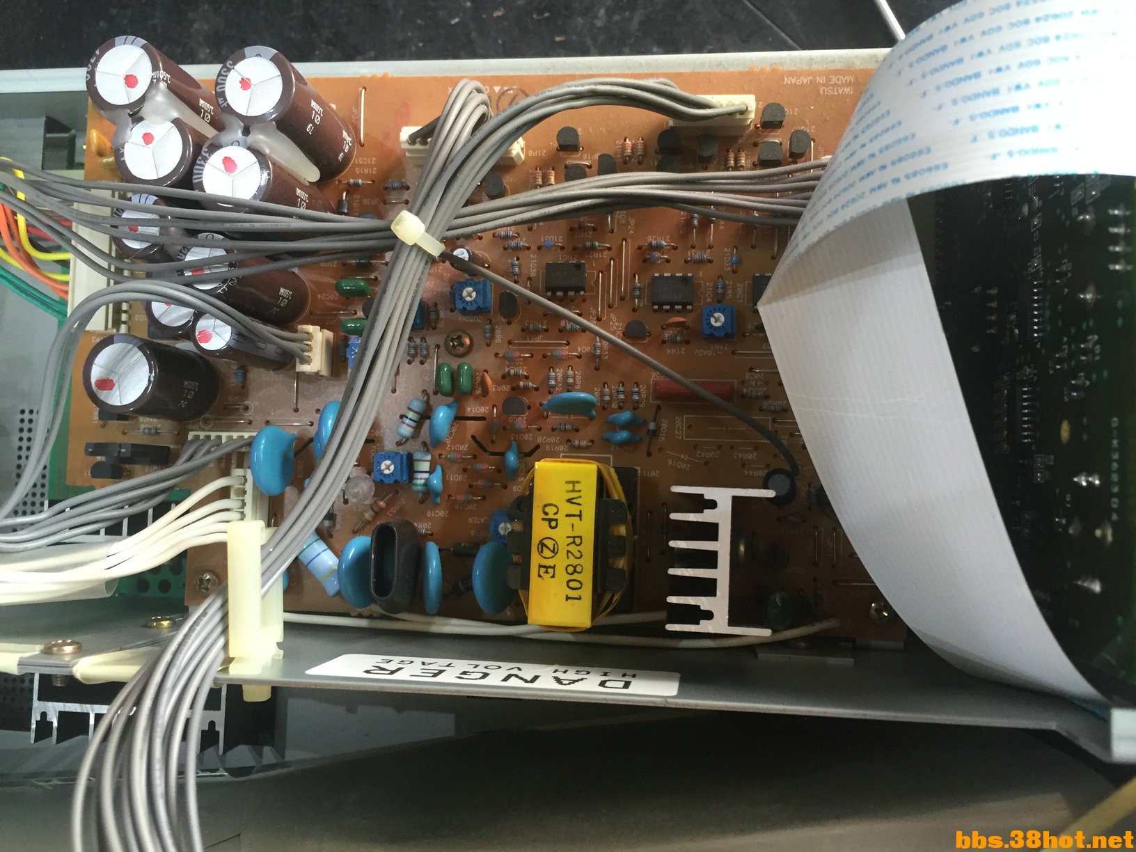

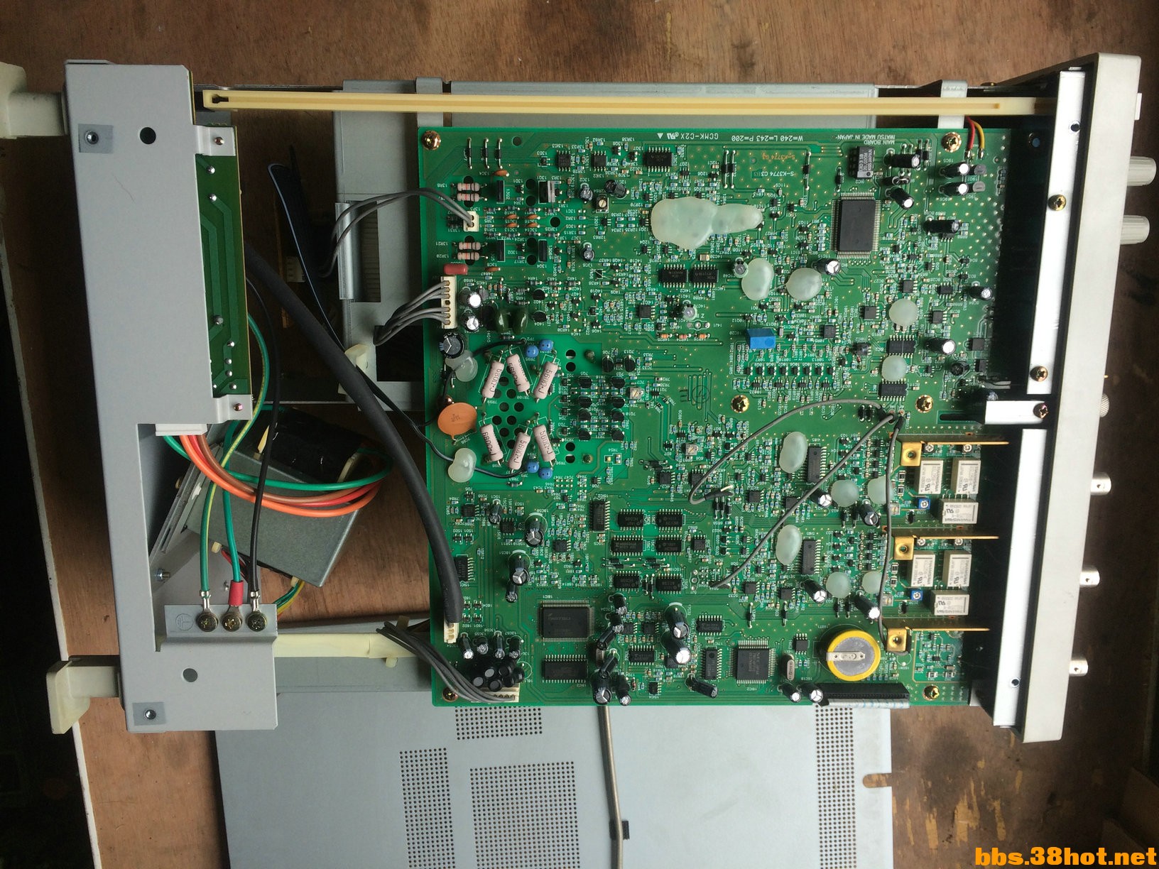

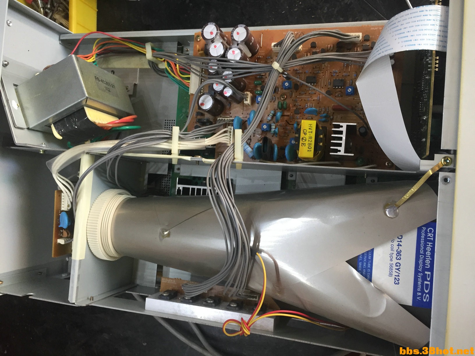

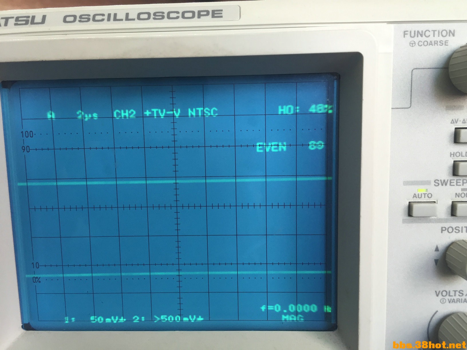

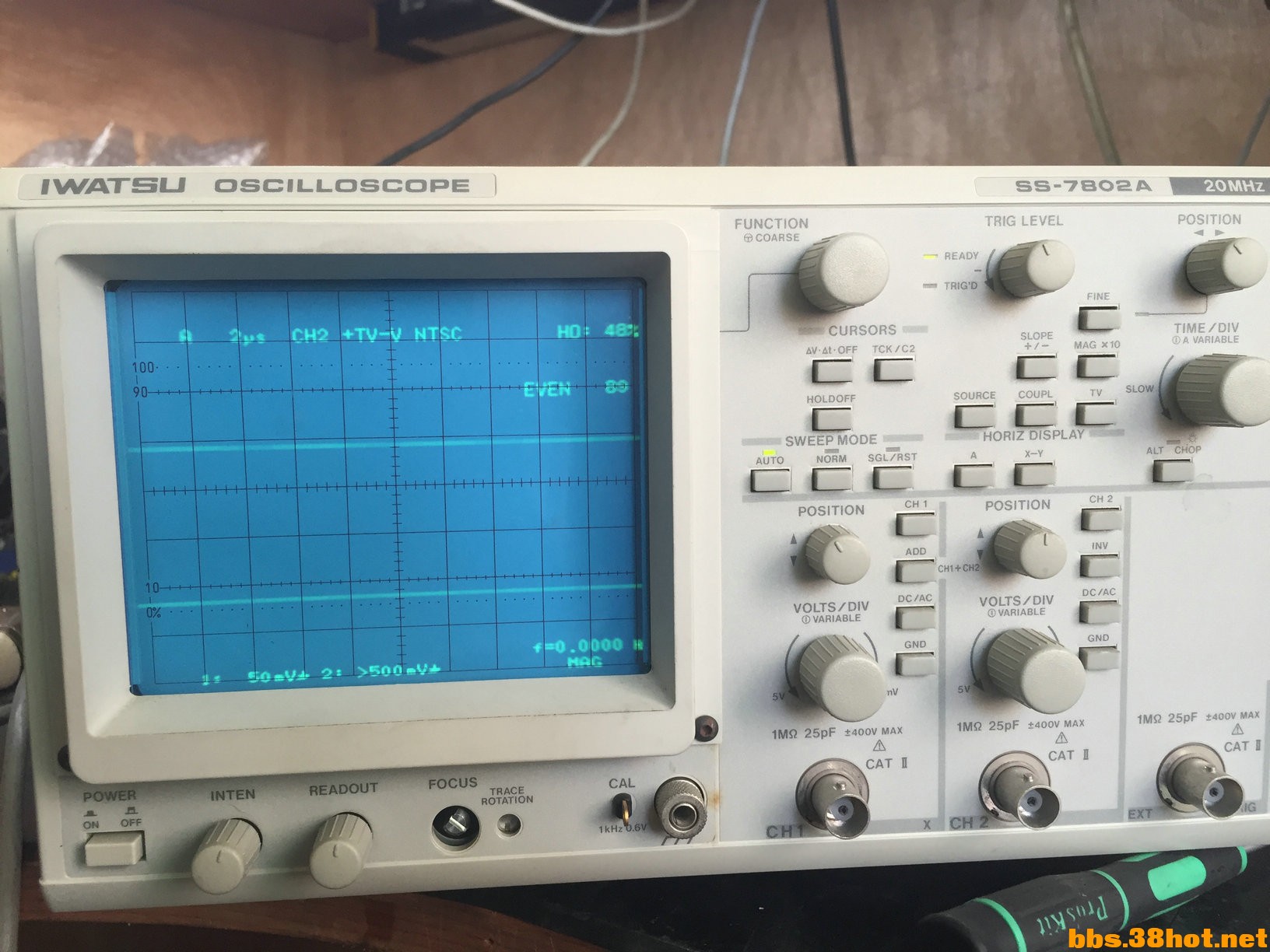

有几台这样的机器,都是一个毛病,屏幕下方的字符感觉像是被压缩了,屏幕上方的字符明显比下面的大一点点,上面那排字符应该是在屏幕最上方的,并且整个屏幕的字符都向右超出了屏幕,上面那排字符应该是在屏幕最上方的,有么有遇到过这种问题的坛友,帮忙分析一下吧。

第一篇文章是我写的,在矿坛,时间久了有点忘了。参考下吧,我记得左右调节和上下调节都在CPU板上,可以通过调节电阻阻值来调节字符位置。参考电路图查查。

这个问题我觉得一般是panel board或者cpu board可能性大,你用好机代换一下不就知道哪块板有问题了。

read逆时针关死,长按function几秒钟,进入校准模式,屏幕上出现英文提示,可以调节字符位置
