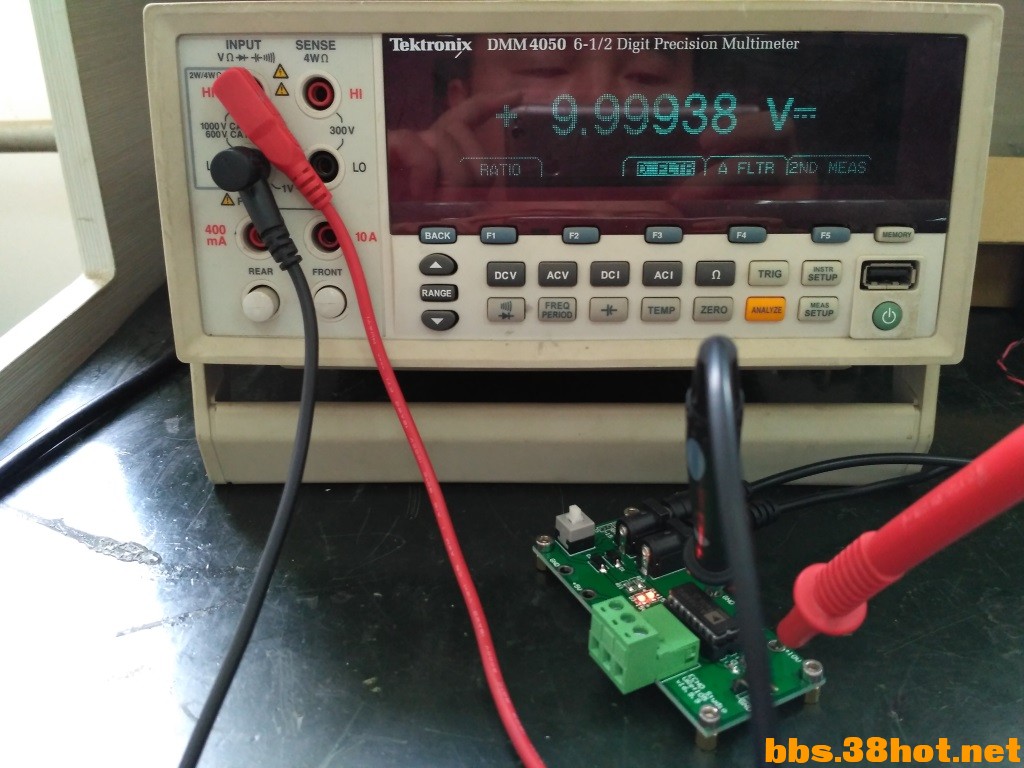

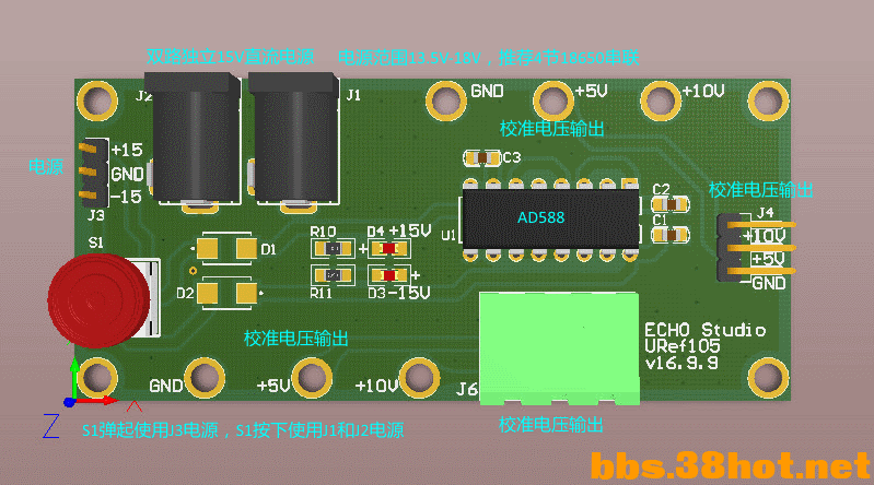

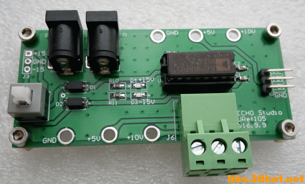

买过一个AD588的电压基准,电源用的是10F20电池和变压器整流滤波方案,前者电池不好买,容量又小,后者体积太大,都不满意,干脆自己做一个。电源直接用4串18650电池盒方案。方便串联获取15V、20V电压基准。
效果图与接口说明:
实物正面:

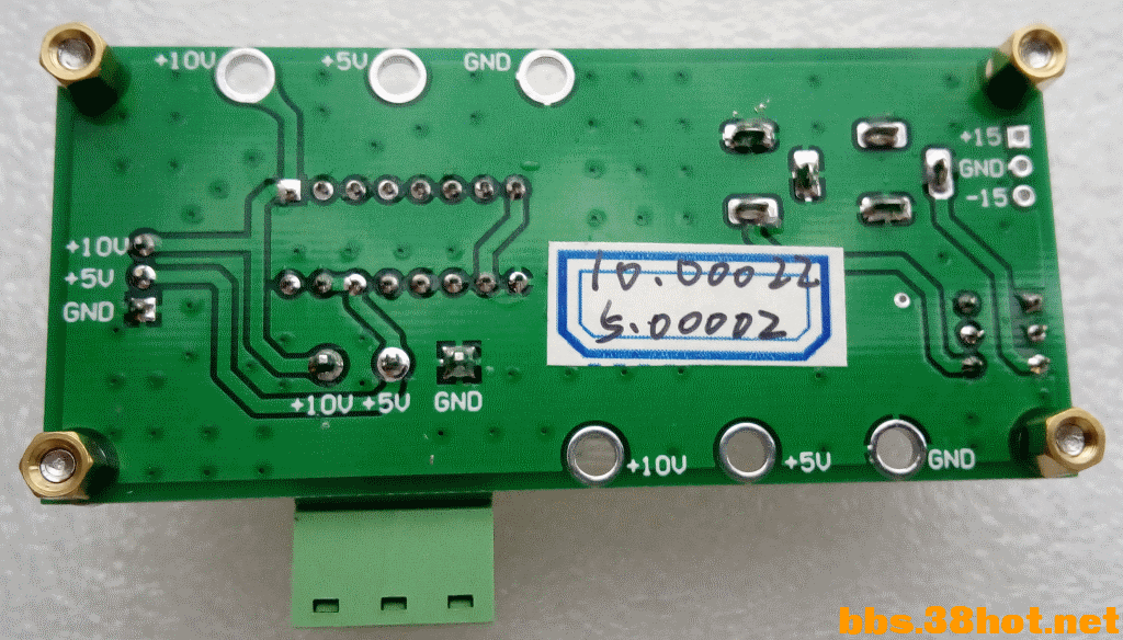

实物背面,标定值还是用标签贴上方便
10V档标定

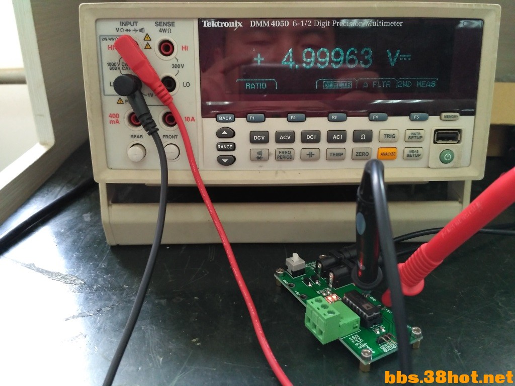

5V档标定

最好直接焊下去,用插座是量不准的

1)  ad588可以单16.8V工作吗,4节4.2X4 =16.8V不能正常工作最低好像正负12V
2) 开关模块您确定不能使用吗!多款万用表里面都是dc-dc模块电路供电。
 楼主| 发表于 2016-9-18 13:29:04 | 显示全部楼层
2) 开关模块您确定不能使用 ...
AD588是双电源,正负16.8V妥妥的。你继续用你的开关电源给基准供电好了。

双路独立15V电源就可以,变压器整流滤波是一种解决方案,长期运行的话首选该方案。我的模块预留了接口,后期如果有需要可以做一个整流滤波电路板放在堆叠在现在的电路下面。现在我用两个四串18650电池盒供电。
