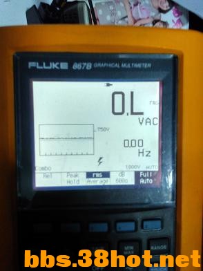

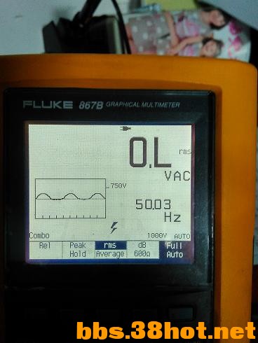

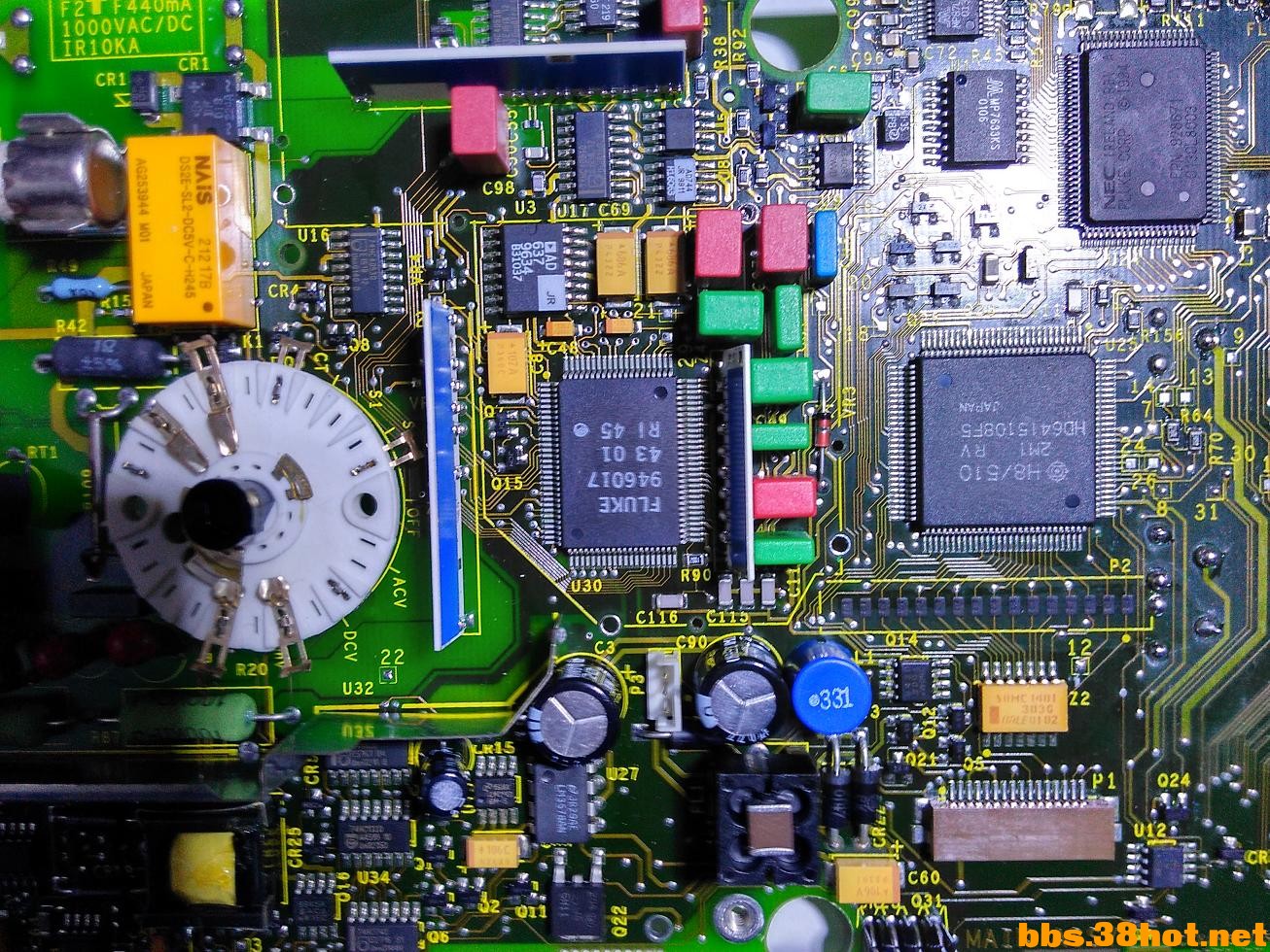

本人的福禄克867B交流档坏了,感谢本论坛的前辈们提供了一份图纸,研究了一下,交流电压测量是通过转码开关直接到了 FLUKE 946017 这个芯片,看来是这个芯片坏掉了,可是根本就找不到这个芯片的资料,更不用讲能买到这个芯片了,不知道有没有那位前辈可以指教指教该怎么办,谢谢!
FLUKE 946017
测量前
测量时

先测试交流时看AD637输出的信号对不对,换一片AD637看看,不一定是ADC坏的.

前辈指教的是,我测量了12脚-4.9V 13脚+4.9V 测量或不测量交流电都是一样的。

我知道 F187 的 A/D 是 Fluke 669918 和楼主的那颗IC差不多 但187那颗669918内部是集成了AC/DC转换电路的,但这个867B不知道是什么方案实现的 交流电压挡测量,如果不是 AD737这种方案实现的话,我估计也是集成到那片IC内部了,这种IC表面上那个根本不是型号,这种是福禄克定制的,如果要找,只能去废板拆,才能更换。
