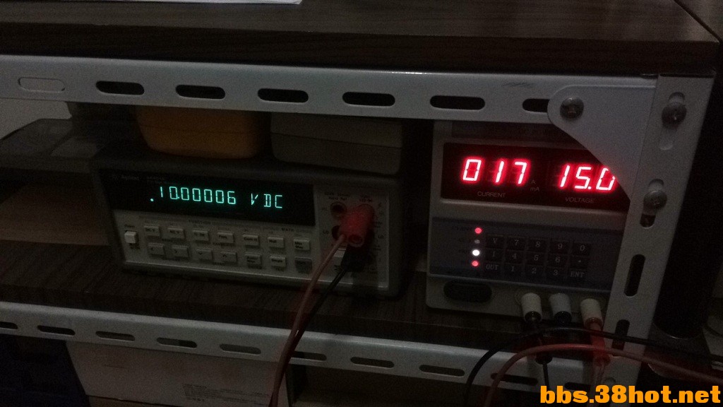

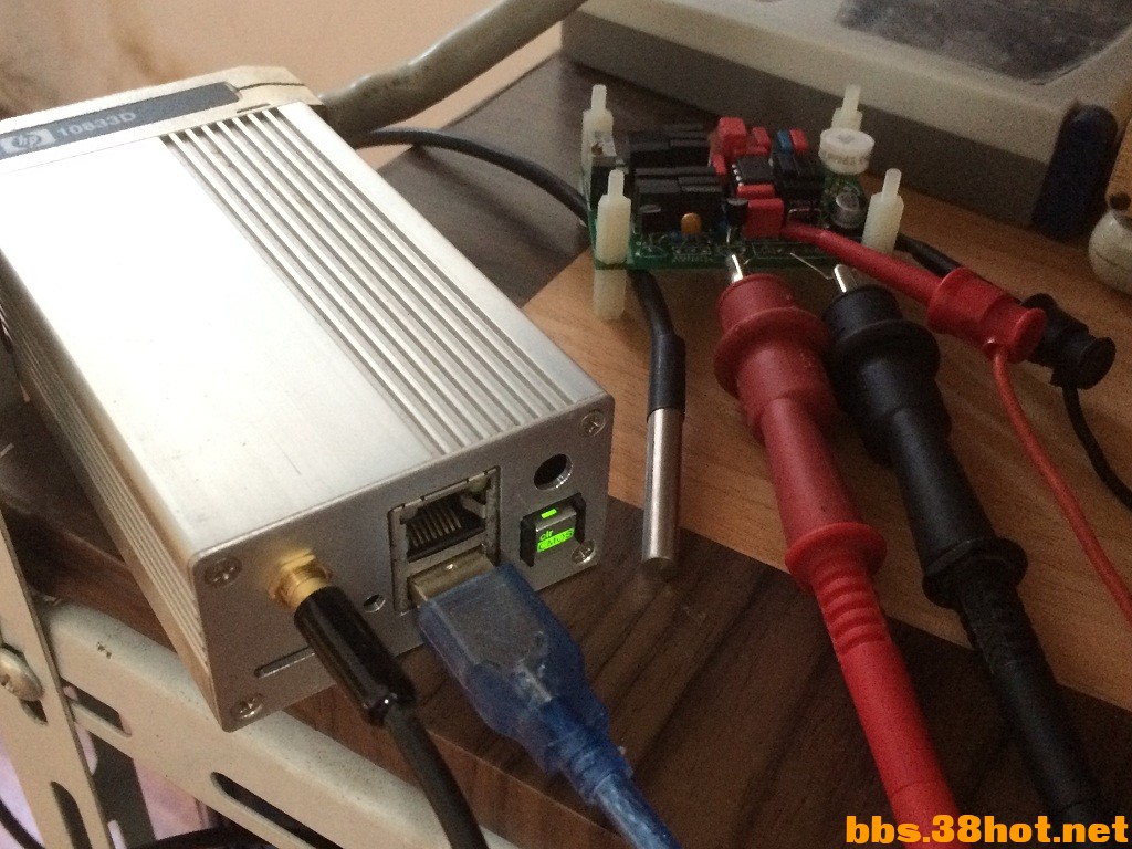

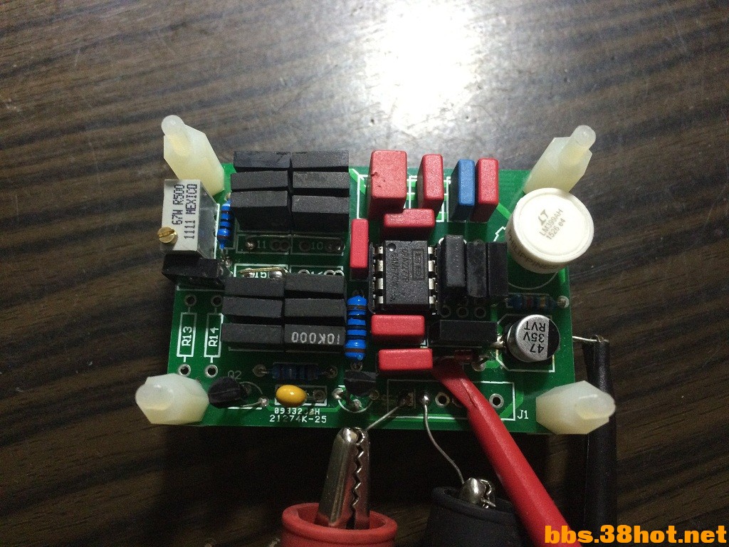

我也做LM399AH  10V基准,板子是大勇的,LM399AH是申请来了样品,买了30个拆机电阻,有二个坏的,以后慢慢测温漂后配对 。

另外大家的基准供电电源是用的哪个?就变压器、78XX加滤波吗?如果不固定供电电源,电压肯定有误差,标定值能准确吗?现在用可调供电,电压每变化1V,基准变化1PPM。

发表于 2016-9-18 10:51:52 38hot手机频道 | 显示全部楼层
对了,楼主我想问个问题,你的399是新的?供电电流17mA?我买的399电流都去到25mA左右了,是不是老化的厉害?当然也有些是十几mA,还有一个是30mA,这些我都留在手中不敢出。

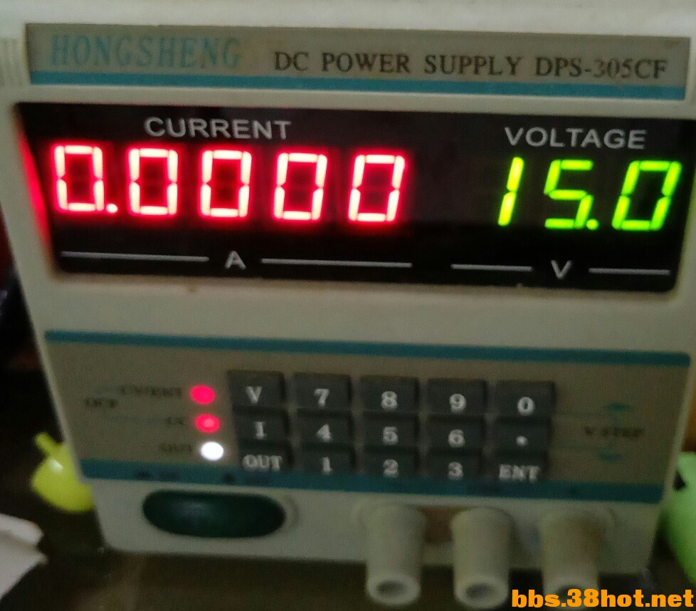

发表于 2016-9-18 10:53:32 38hot手机频道 | 显示全部楼层
供电电压可以也有关系,我用的15V,电流算25mA,这样输入功率就是0375W
 楼主| 发表于 2016-9-18 11:24:15 | 显示全部楼层
miller162 发表于 2016-9-18 10:51
对了,楼主我想问个问题,你的399是新的?供电电流17mA?我买的399电流都去到25mA左右了,是不是老化的厉害 ...
按hldiy的图纸加热器上也加了10R限流电阻 ,另外你31楼的图纸R11的阻值应该也有影响 ,我的新LM399通过这几天的通电老化开始稳定了,前几天变化比较大,特别是断电后重上电,这几天只差一个字了

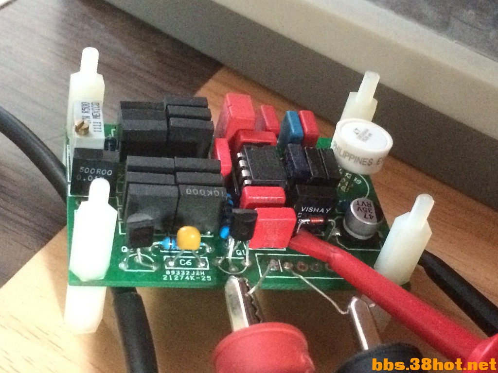

发表于 2016-9-18 12:03:44 38hot手机频道 | 显示全部楼层
ling.jack 发表于 2016-9-18 11:24
按hldiy的图纸加热器上也加了10R限流电阻 ,另外你31楼的图纸R11的阻值应该也有影响 ,我的新LM399通过这 ...
R11是稳压管限流,电流1mA,电阻3k,这都是默认参数呀。
加热器10R限流电阻,这个应该影响较大。
 楼主| 发表于 2016-9-18 12:39:43 | 显示全部楼层
他的图纸稳压管限流5K,要求用金属箔的,加热器限流是为减少老化,我用了13 R,手头没有10R

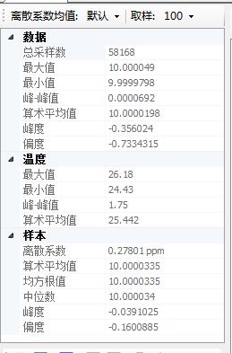

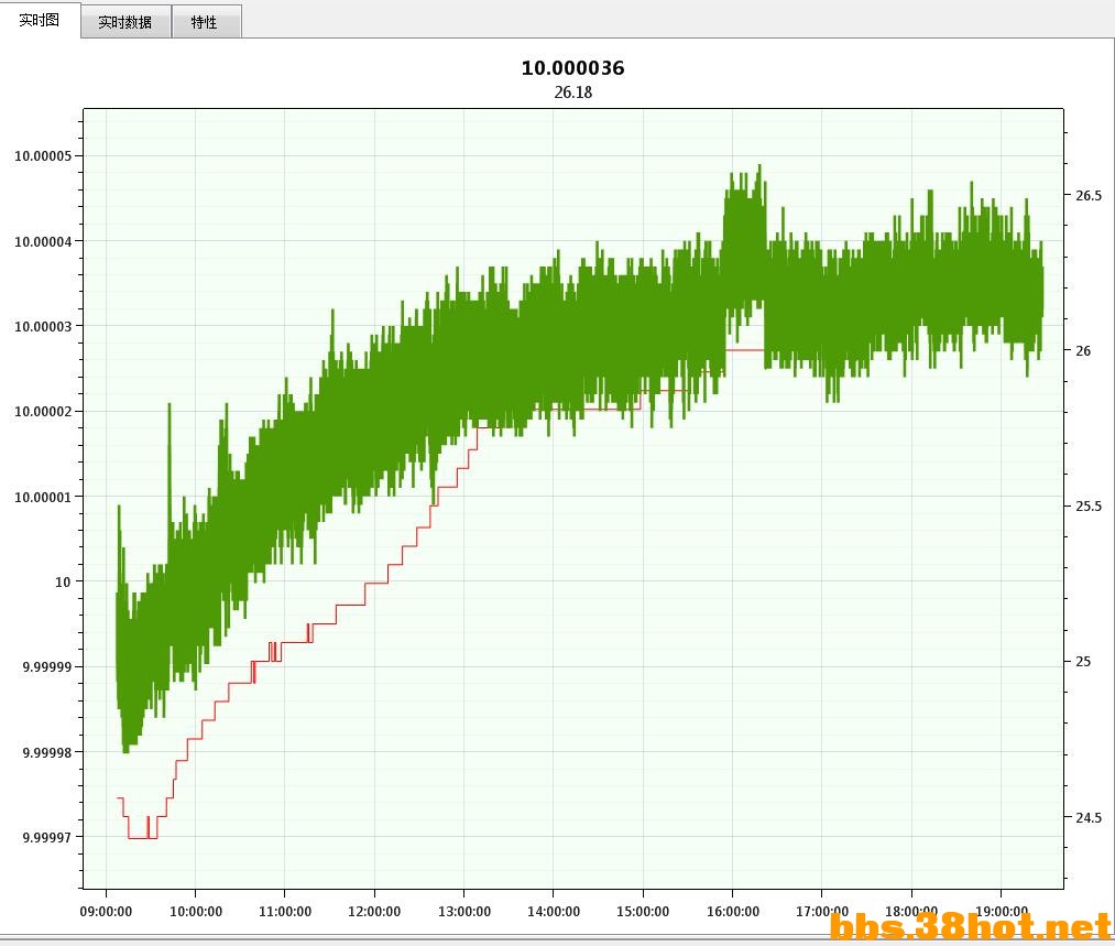

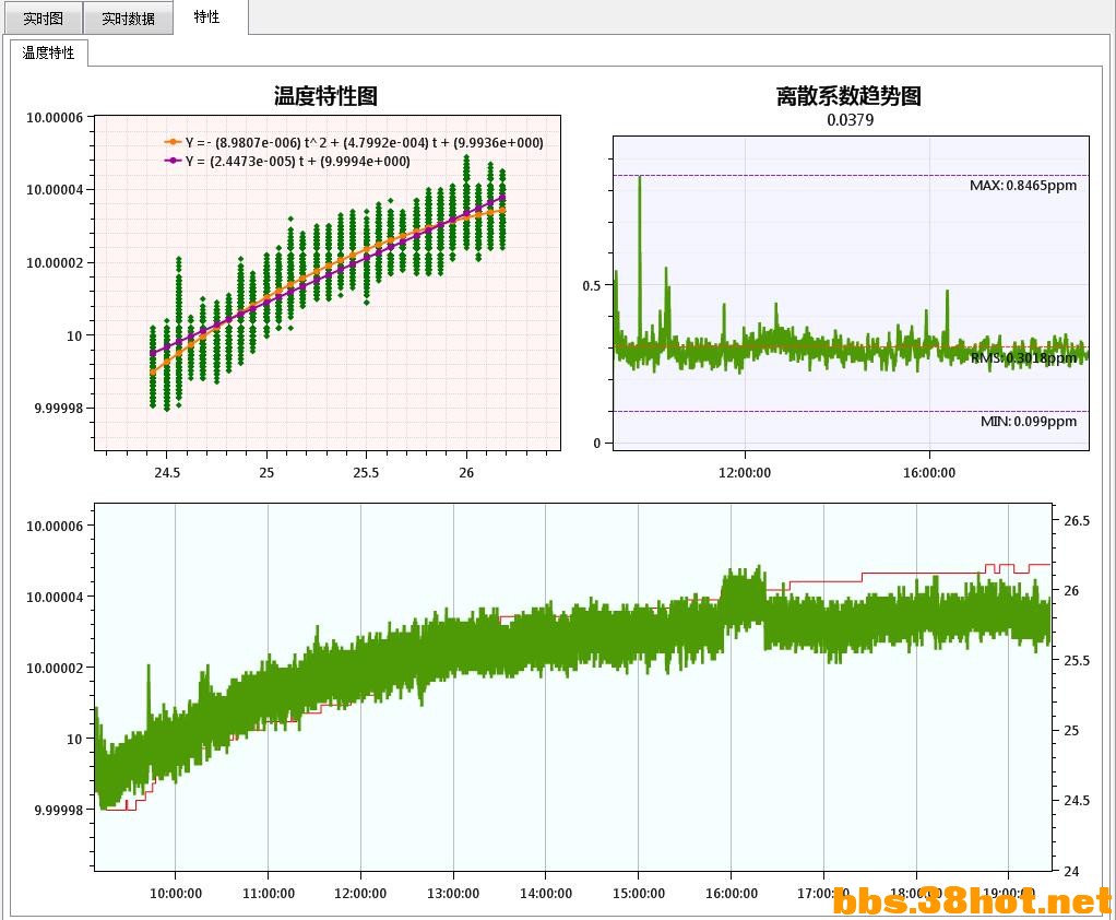

 楼主| 发表于 2016-9-29 09:27:09 | 显示全部楼层
前二在停电休息在家没事做,就玩它了,总共测试了10小时
 楼主| 发表于 2016-9-29 09:31:23 | 显示全部楼层
9点40的尖峰是启动笔记本电脑时产生的,4点多的一段是开日光灯和LED节能灯的时候产生,关闭后复原
发表于 2016-9-29 16:28:30 | 显示全部楼层
看数据,温漂有点大,是不是装壳要好点
 楼主| 发表于 2016-9-30 09:27:51 | 显示全部楼层
simon51 发表于 2016-9-29 16:28
看数据,温漂有点大,是不是装壳要好点
是的,想做个恒温槽,正参考电路呢
发表于 2016-9-30 09:48:27 38hot手机频道 | 显示全部楼层
ling.jack 发表于 2016-9-30 09:27
是的,想做个恒温槽,正参考电路呢
lm399已经是恒温基准了,你再测测原始的7v,看看温漂,估计升压电阻没调整好
 楼主| 发表于 2016-9-30 09:58:22 | 显示全部楼层
7V也有1PPM跳动,是申请来的新的LM399AH,还没老化多长时间。想做个大一点恒温槽把分压电阻一同恒温
发表于 2016-9-30 10:09:13 | 显示全部楼层
7v的1ppm跳动基本靠谱,lm399手册是0.5ppm,加上表的测量误差和lm399噪音因素,看来升压电阻的影响还是挺大的,最好做下电阻的温漂配对,再装个壳,会好很多,不一定要整板恒温
