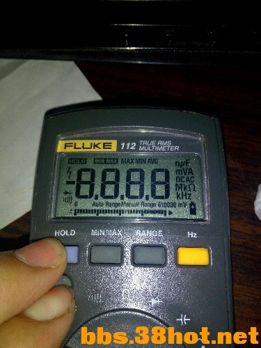

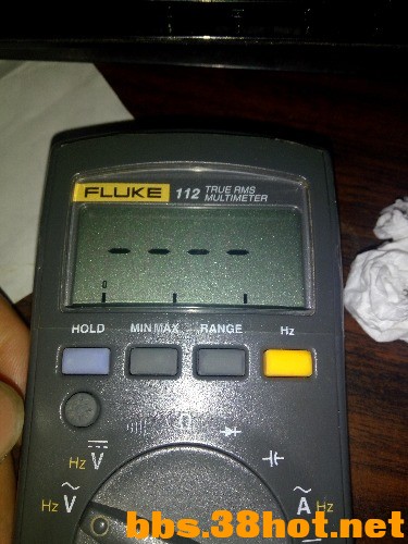

今天心血来潮,把112拿出来把玩,打开一看,全是横杠,每个挡位都是横杠,按键滴滴响,屏显无反应,黄色的hz键变背光键了,一直崇拜的福禄克,放着不用也坏了。请教是哪里的问题,会不会是芯片坏了。

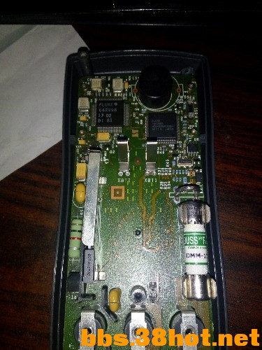

不好意思,刚上论坛,其实修好的过程很简单,用无水乙醇洗了下板,吹干就好了,表我平时也没用,坏也是放坏的,电池没拿掉,有轻微的漏液,到电路板上也看不出来,洗干净就好了,太复杂我也不会,这要感谢二楼坛友的指导!

您说的也对,我其实也没看出有没漏液,只是在拆下的电池看到有点生锈,所以就用酒精洗了下,好像听说乙醇会腐蚀电路板绝缘漆,但我也没洗板水,万能的酒精

一般切换档位停在中间就是横杠,应该是哪里接触不好了

您说的是,每个档位都是横杠,用酒精清洗了下就好了

不常用的设备,还是建议用防潮的袋子装好,然后里面装一个防潮的小纸包,就是食品或者设备中常见的那种白色纸包,吸潮的
