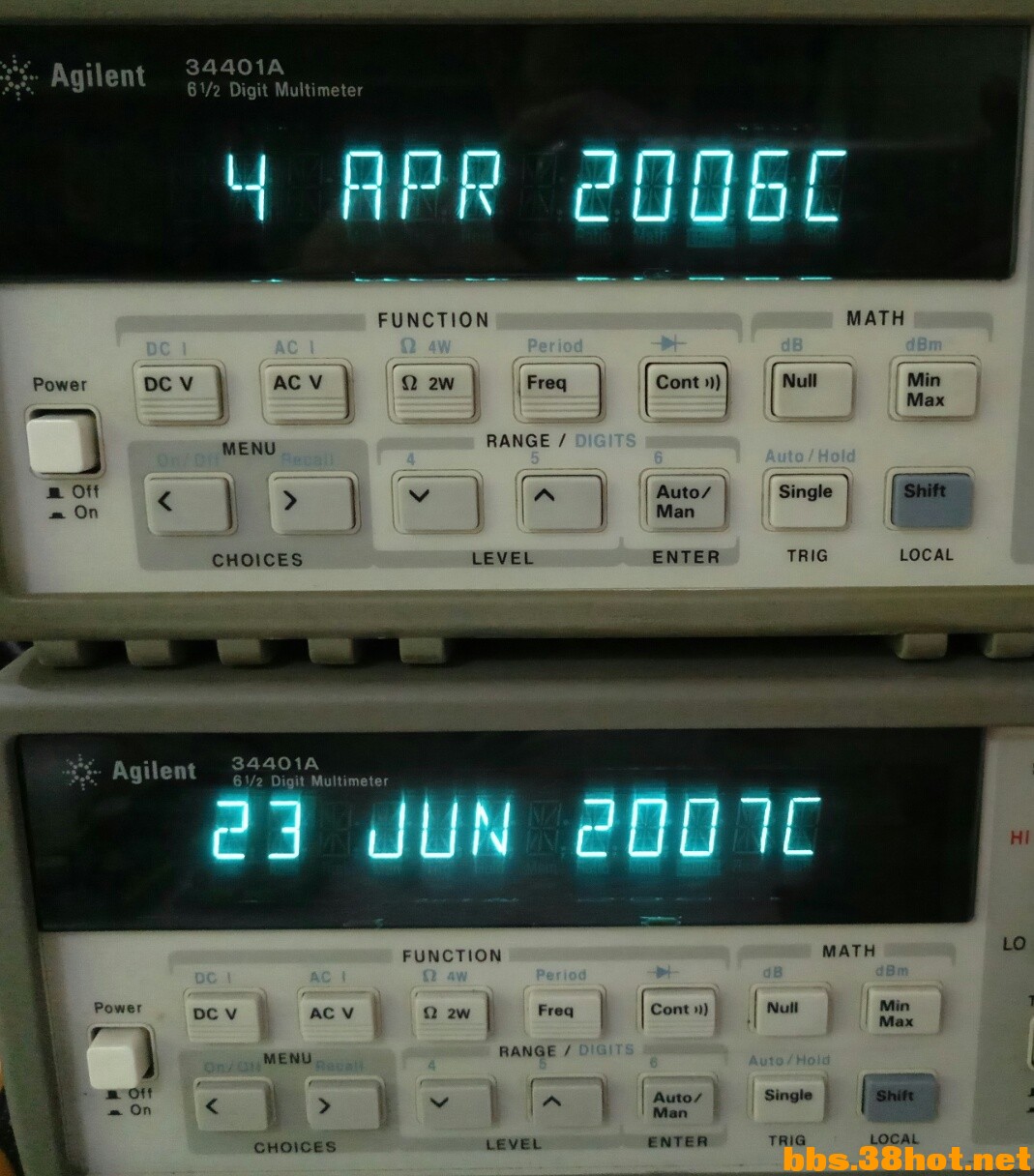

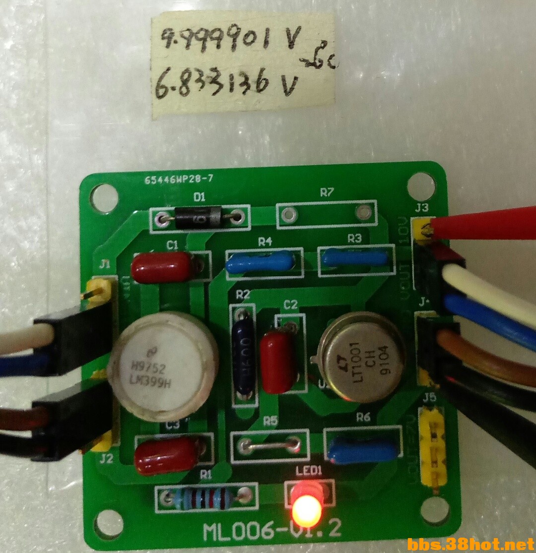

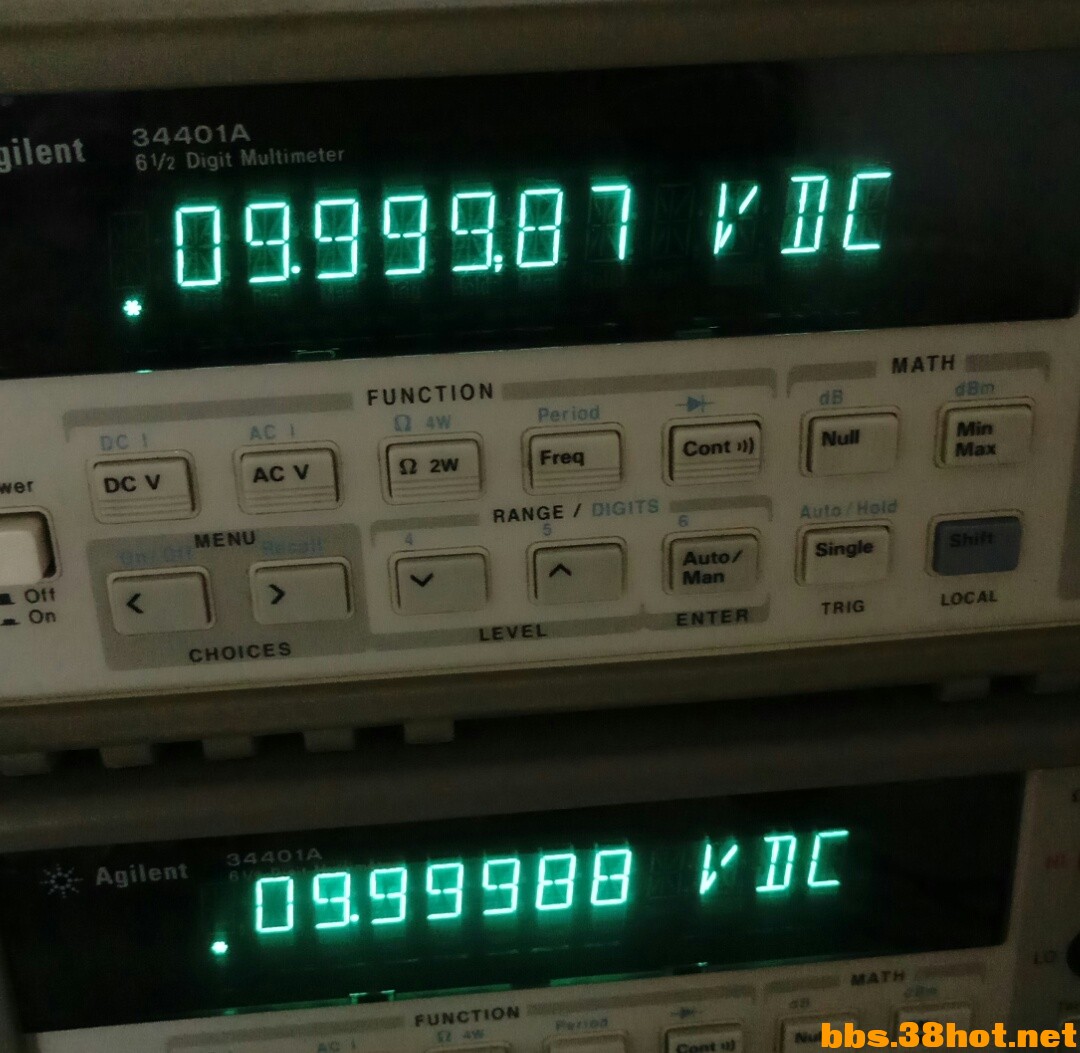

1.基准就是这个,自制的,请论坛大师标定的。

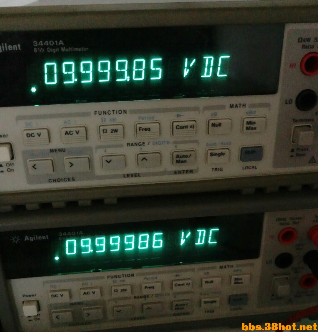

2.校准前,热机一晚,是这个数,上面的机子偏高44个字,下面的机子偏高15个字左右(还有噪音)。

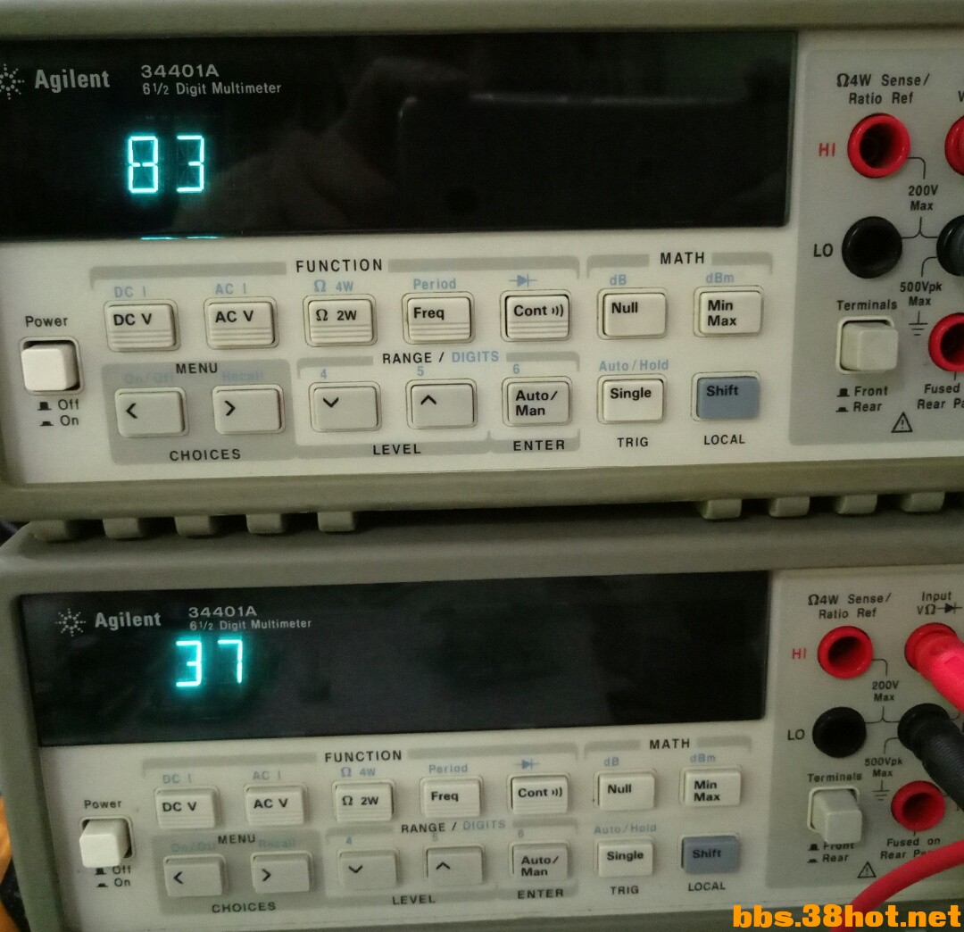

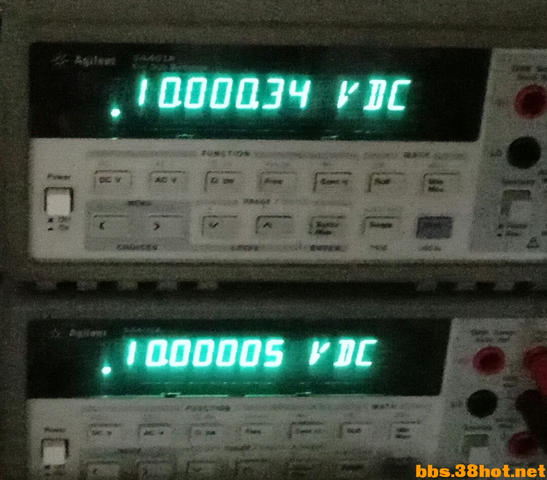

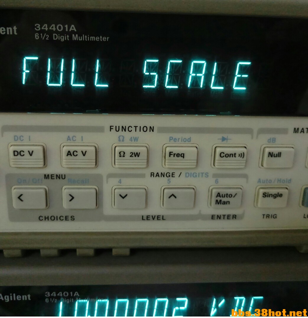

3.校准参照版主的PDF文件,先零位校准,再10V满度校准。先校上的机子试试,确认后是这个画面。
4.校准之后,第一台由81变为83;第二台由35变为37。
5.机器生产日期,两台不错的机子!
6,LM399的原始电压,基准:6.833136(有5uVpp的噪音,这个我还没弄懂)。
7.LM399自举升压10V,基准:9.999901(有10uVpp的噪音)。

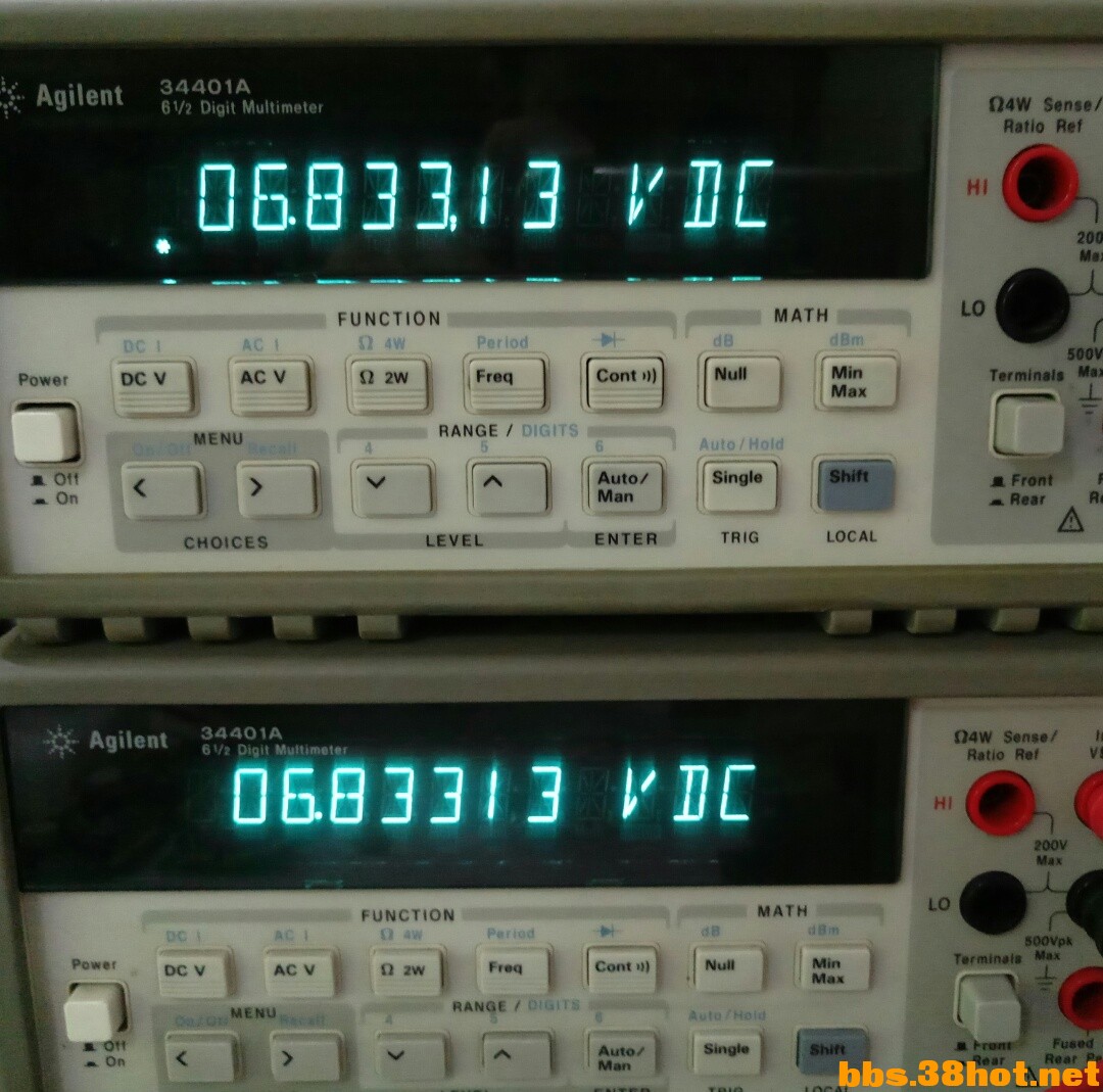

中秋下雨,在家就玩这个了,仔细看说明书,校准不难。
表演结束!

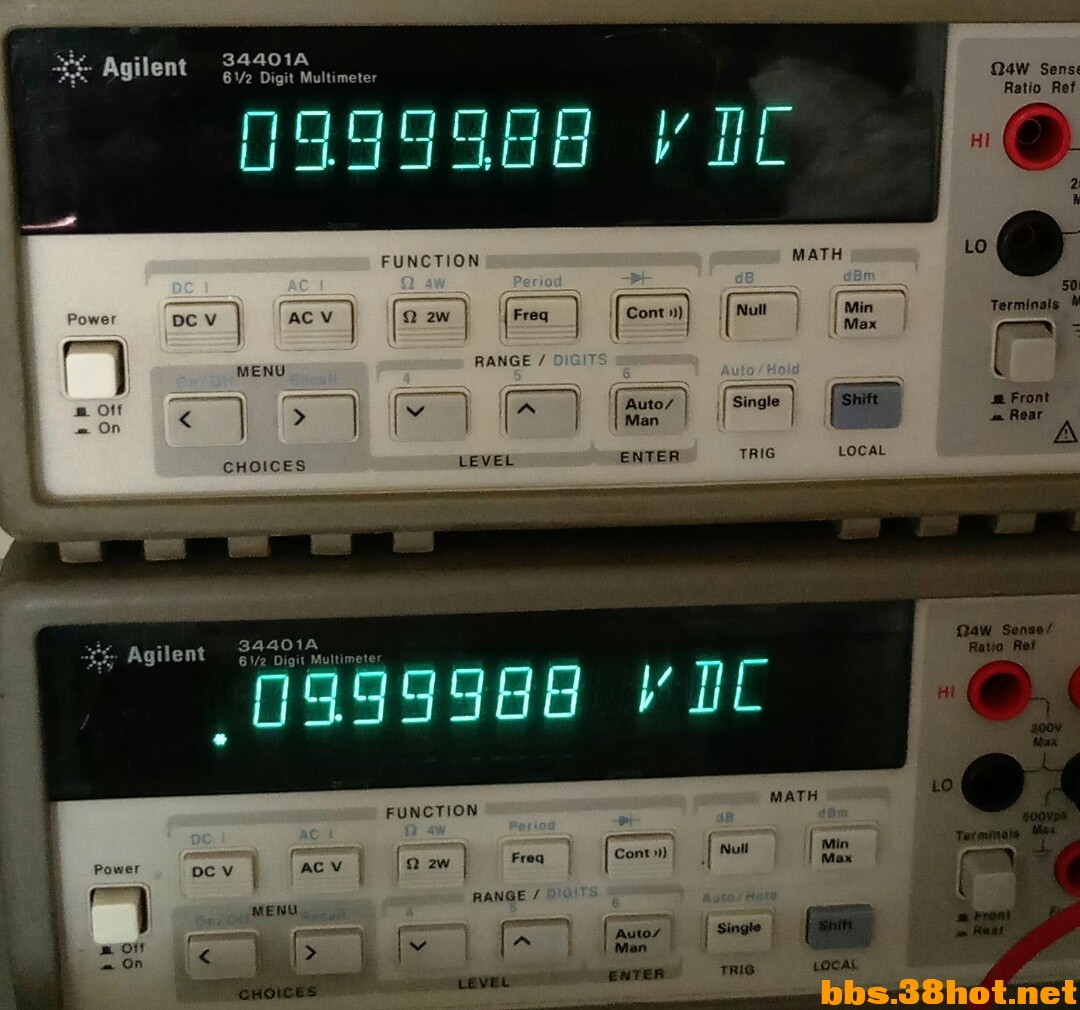

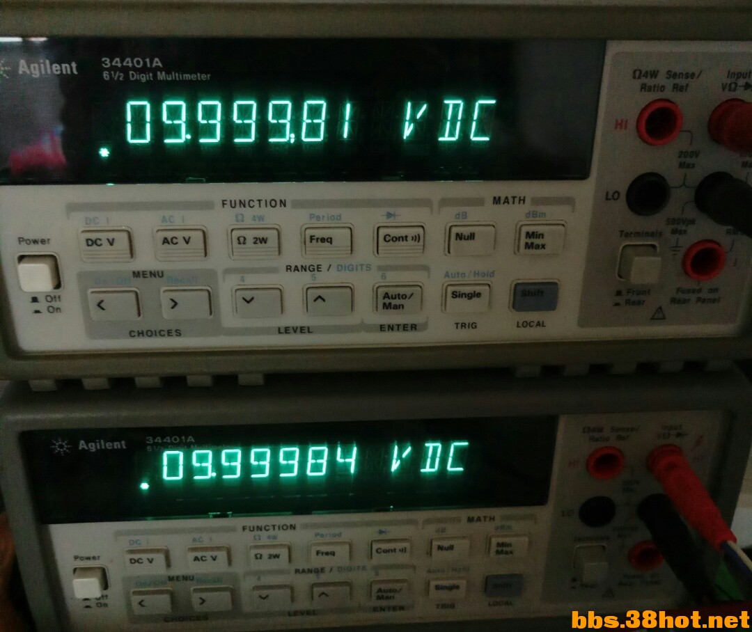

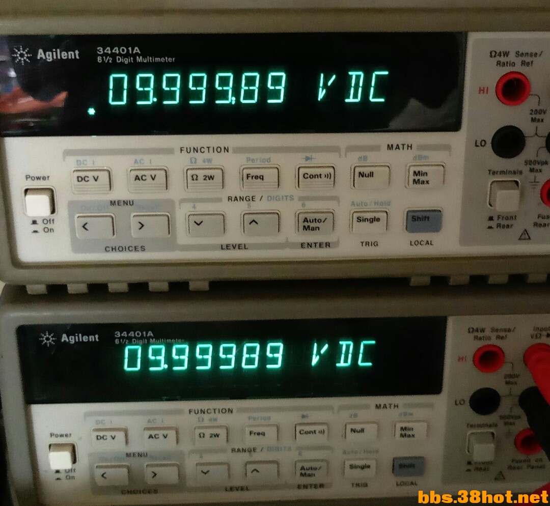

 楼主| 发表于 2016-9-16 07:52:57 38hot手机频道 | 显示全部楼层
今早开机是这个数
 楼主| 发表于 2016-9-16 07:53:22 38hot手机频道 | 显示全部楼层
半小时

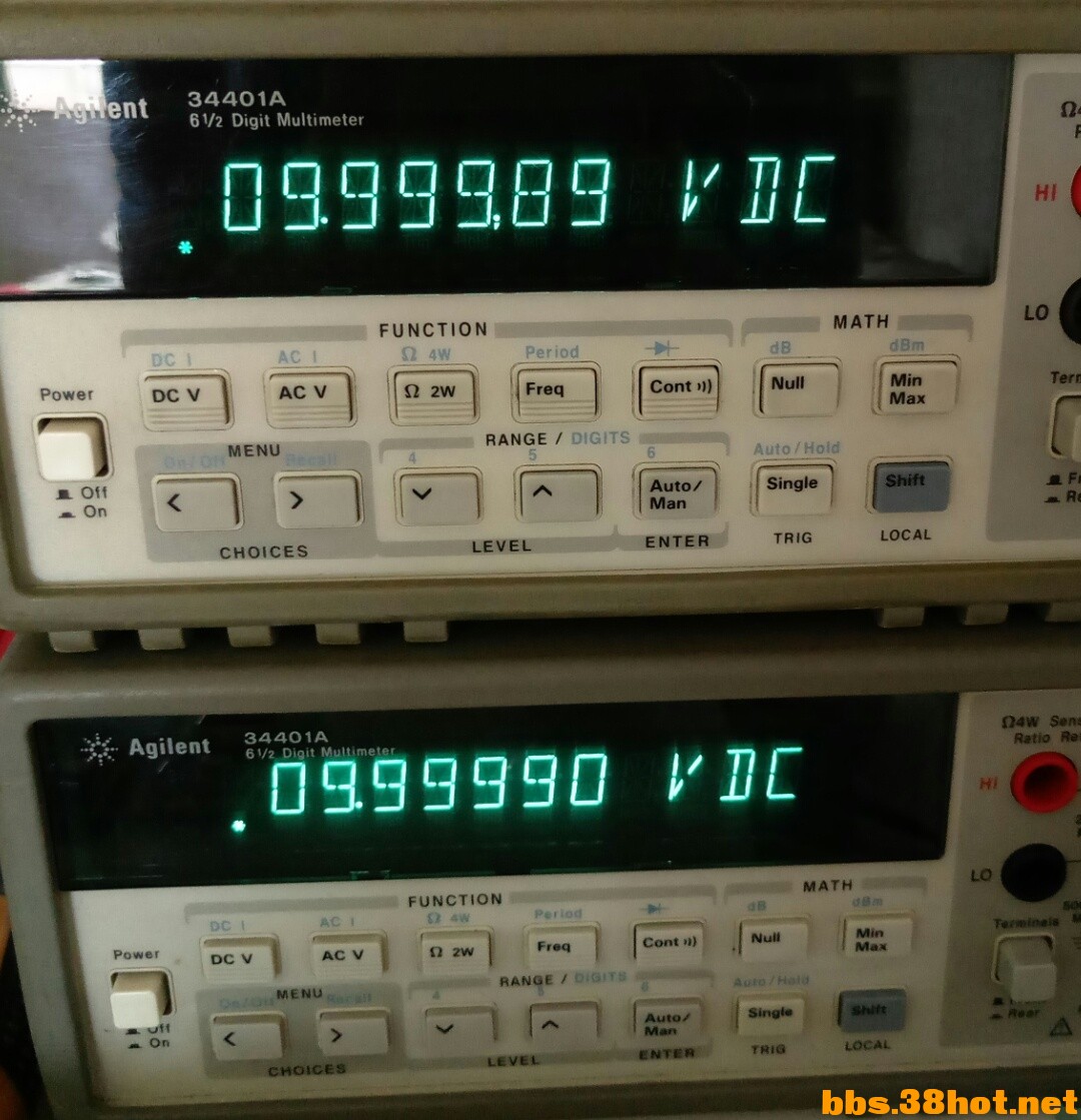

 楼主| 发表于 2016-9-16 07:55:00 38hot手机频道 | 显示全部楼层
一小时,用手机,论坛一次只能一张图。。。
 楼主| 发表于 2016-9-16 08:04:47 38hot手机频道 | 显示全部楼层
下面那台是前段时间工作地闲鱼收的,开机一小时,上升3个字!偶尔跳一个字,真的很不错!

 楼主| 发表于 2016-9-16 08:30:12 38hot手机频道 | 显示全部楼层
开机1.5小时,上面的机子离标定值差3个字,
下面的基准离标定值差2个字,两台表偶尔都会跳一个字。
 楼主| 发表于 2016-9-16 09:03:11 38hot手机频道 | 显示全部楼层
开机两小时,离标定值还差两个字,基准本身也可能漂,两台表偶跳一个字

 楼主| 发表于 2016-9-16 10:03:41 38hot手机频道 | 显示全部楼层
开机3小时,两台表基本稳定,离基准标定值差1个字。
 楼主| 发表于 2016-9-16 10:06:54 38hot手机频道 | 显示全部楼层
出去了下,回来发现,这会下面那台机在向目标值迈进。。。

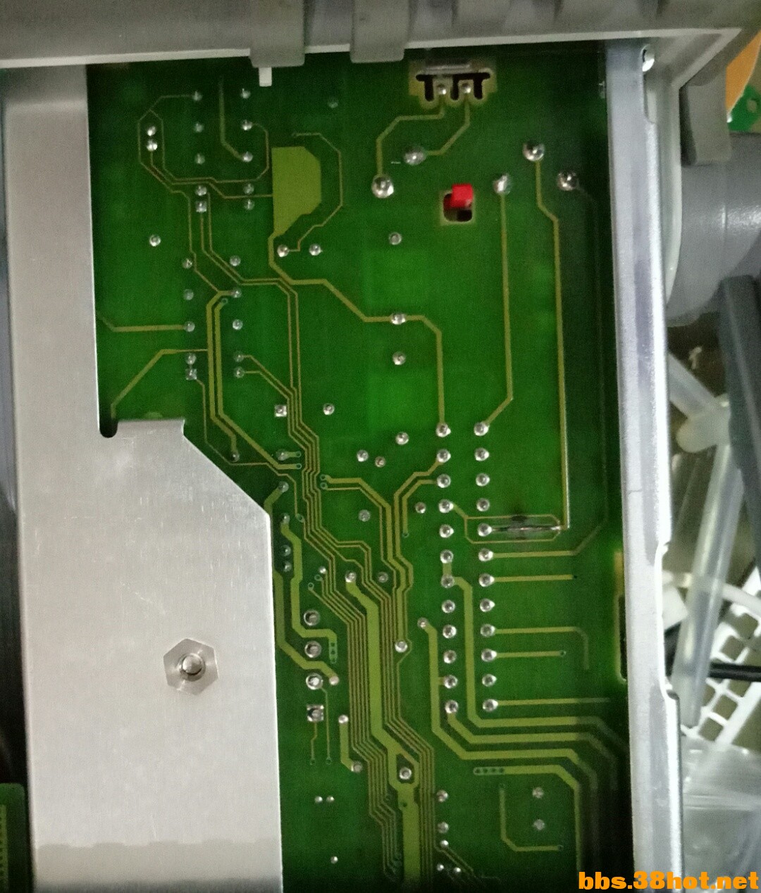

上面那台机子,校准有密码,开始想用胶带贴铜丝短路,不行!最后老实从反面焊接短路,密码重设为034401,完了清理现场,酒精清洗。。。我跟本就没去过现场。。。没拍照。。。

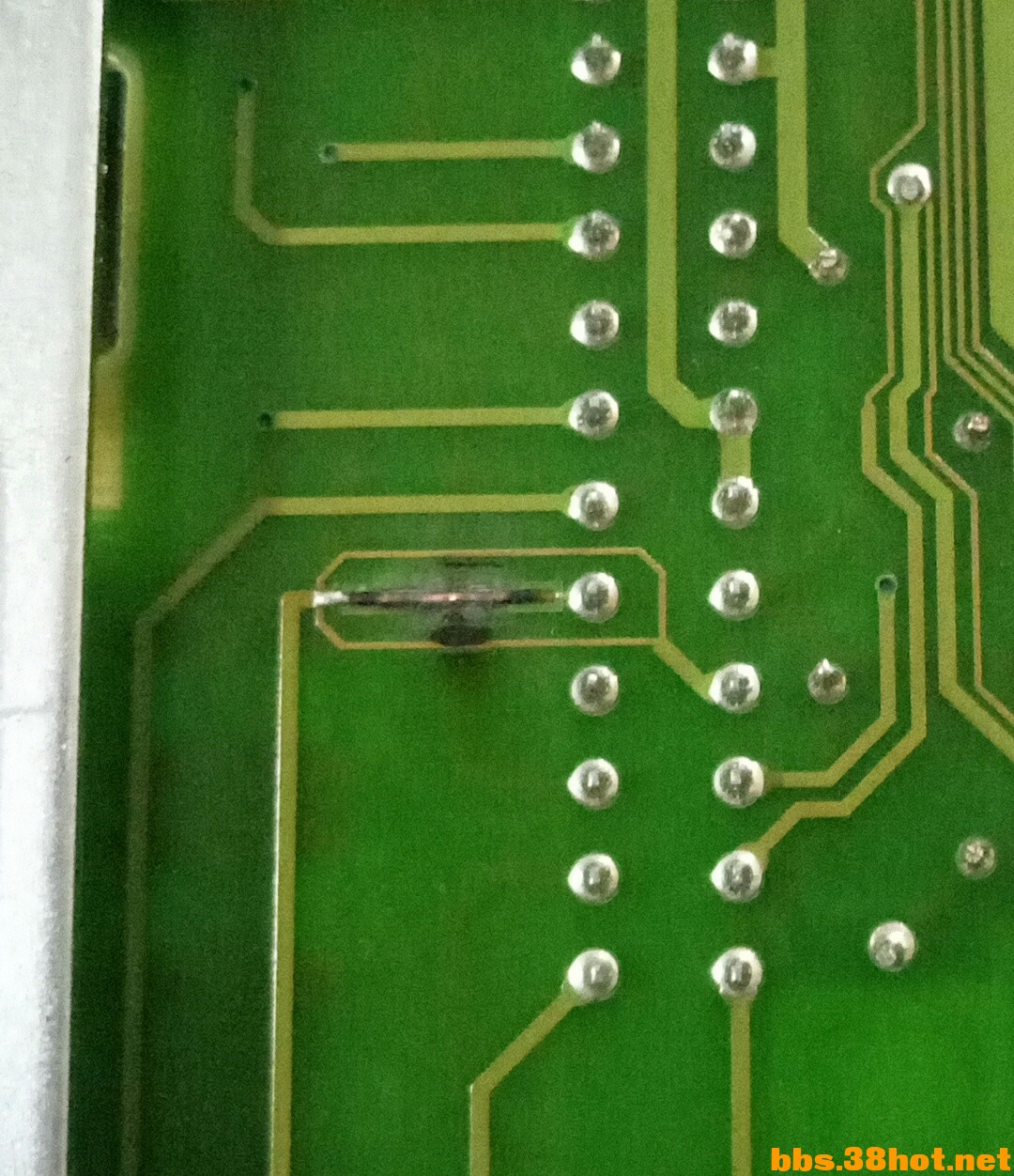

 楼主| 发表于 2016-9-16 11:14:47 38hot手机频道 | 显示全部楼层
L5529299 发表于 2016-9-16 11:02
高手啊,看来真的找到好婆家了,哈哈。
谢谢兄弟割爱!
机子唯一的缺限见图,测量过,没断,这是前后面板转换开关连接线,不是核心部位!
整体还行!
 楼主| 发表于 2016-9-16 11:15:57 38hot手机频道 | 显示全部楼层
miller162 发表于 2016-9-16 11:14
谢谢兄弟割爱!
整体 ...
上高清放大图

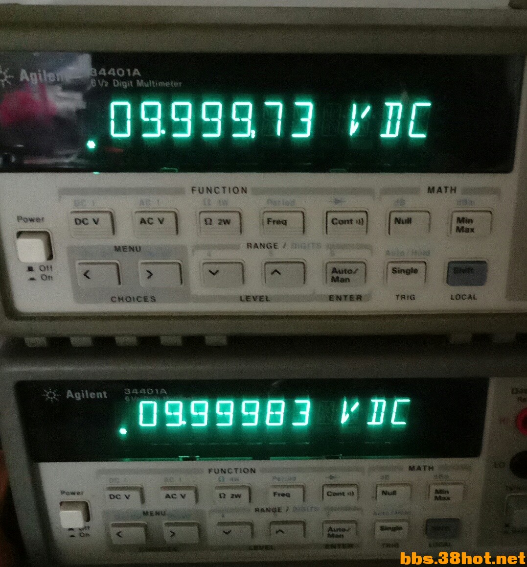

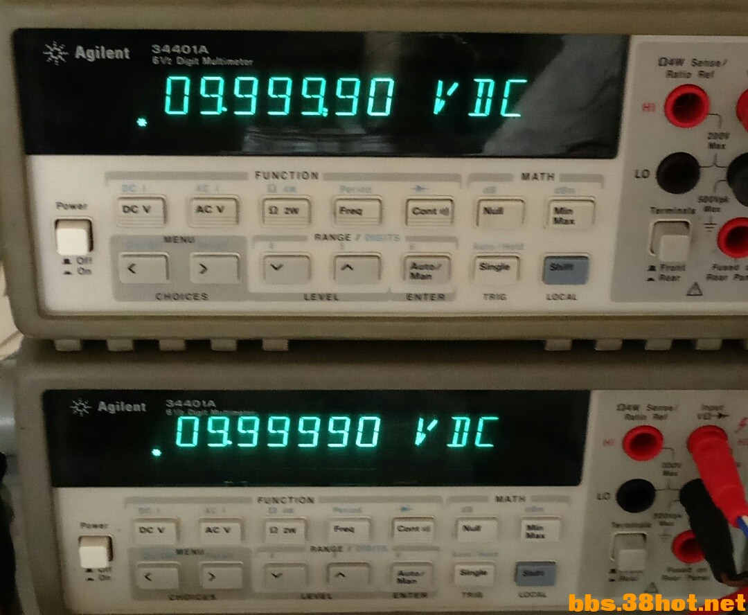

 楼主| 发表于 2016-9-16 12:07:59 38hot手机频道 | 显示全部楼层

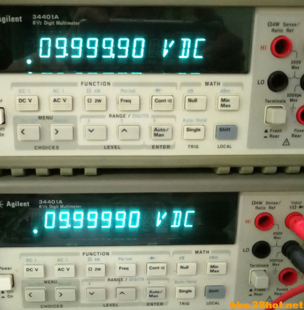

回家吃中饭,开机5小时

诚心请教楼主噪声是怎样鉴定和测量出来的?我是小白还没入道,请不要笑话我。谢谢!!
