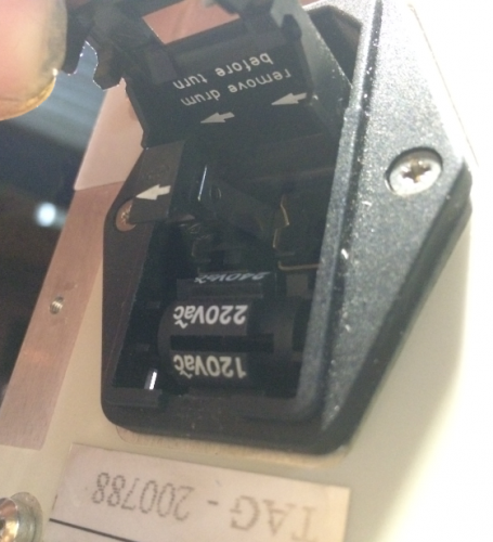

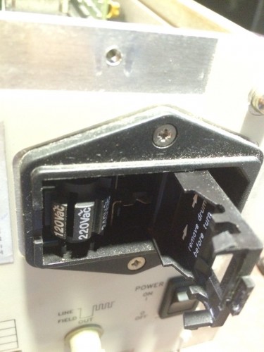

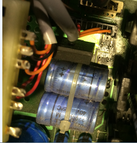

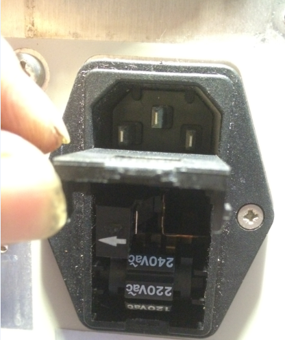

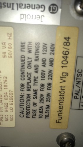

在论坛上收了一台PM5418信号仪,打算没事玩玩,谁知到手开机显示完就看见机器内部冒烟 ,拆机一个整流桥已经归西,电路板已经烧黑,拆除整流桥,测量后级无短路现象。跑了下线路发现是到一个电源管理上的,测量无异常。按说短路的话整流桥不会瞬间就把整流桥堆开盖啊,电路板铜皮都已经烧变色。整流桥后面滤波电容40v2200uf两个。不知是不是串联,还没跑完,问了下卖家 卖家说有没有接错电。拆开电源转换,我闹糊涂了,那个保险到底是在上面还是下面,旁边有英文。 求大神解释下这个什么意思,洋文不好 ,着实看不懂 。
电源转换
[url=][/url]
洋文,看不懂,肯定是电源保险啥的。
[url=][/url]
电源保险 接上面 还是下面
