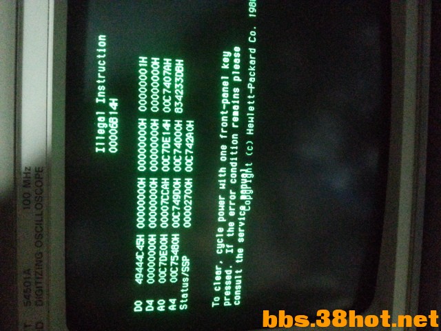

发表于 2016-9-15 20:02:25 | 显示全部楼层 |阅读模式
示波器原来好好的,只是很久没开机用了,今天中秋有空就开机看看结果悲剧了,开机显示一堆字母。什么处理?
立马包家里很久没开的电器全部测试下,结果,硬盘录像机也出问题了,一开机光驱托盘自动弹出,不回去。是哪里的问题啊?
在此,告诉大家真的要按时开机保养啊!

发表于 2016-9-15 23:08:31 | 显示全部楼层
提示让你按面板上的按键重启试一下。

发表于 2016-9-16 12:28:39 | 显示全部楼层
提示上教你把前面板按键确认有没按下的!你都按一遍,看看是不是有已经按下的!

发表于 2016-9-16 15:28:30 | 显示全部楼层
是不是有按钮粘住啦?把所有按钮用手指弹几下,再开机,看故障是否可以排除。

 楼主| 发表于 2016-9-21 23:19:22 | 显示全部楼层
修电视 发表于 2016-9-16 17:51
古懂就是这样,讲不好那天开机就好啦。
你还说对了,后来开又正常了。
发表于 2016-9-22 01:44:20 | 显示全部楼层
  简单  ROM芯片 是插座插的吧  拔掉重新插估计就OK了  我的 54510买来坏的就这个毛病
发表于 2016-9-22 01:45:10 | 显示全部楼层
如果 插拔 ROM芯片等接插件还不行 可能就是 ROM芯片坏了 找个一样的机器 备份一个ROM写入OK应当  这个没大毛病 软件毛病应当
发表于 2016-9-22 09:24:44 | 显示全部楼层
这图看得脖子疼。楼上说得不错,能够出现这个屏幕,至少说明CPU和错误处理程序没有问题,应该是某处代码损坏或高位地址线接触不良。
 楼主| 发表于 2016-9-22 21:18:21 | 显示全部楼层
bestbuyroc 发表于 2016-9-22 01:45
如果 插拔 ROM芯片等接插件还不行 可能就是 ROM芯片坏了 找个一样的机器 备份一个ROM写入OK应当  这个没大 ...
你说的备份Rom什么操作,用什么操作,需要什么工具,想学习下备用。
发表于 2016-9-22 21:18:53 | 显示全部楼层
编程器啊
 楼主| 发表于 2016-9-22 21:20:13 | 显示全部楼层
wq_net 发表于 2016-9-22 09:24
这图看得脖子疼。楼上说得不错,能够出现这个屏幕,至少说明CPU和错误处理程序没有问题,应该是 ...
图片搞倒了,确实不方便看,给你造成不必要的麻烦,感到抱歉,请谅解。
