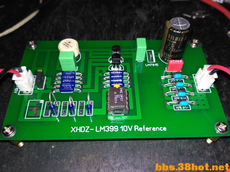

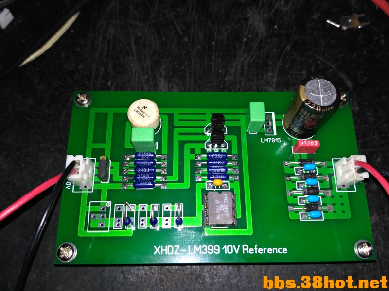

设计时注意参考地电位等电位,发热器件造成的热耦合,临时采用10ppm的dale电阻代替金属箔分压电阻,意外的是上电后3个小时竟然漂了0.4mv,lm399是二手的大体测试下应该不是它早成的问题,看下输出噪音就是示波器底噪,视乎新电阻上电老化也太大了些,由于只有hp5位半只能看到0.1mv,发帖过程半小时连续观看视乎趋于稳定,偶尔会跳动一个字,实际板子工作电流很小半波整流就可以,原本打算设计成短路成为100ma恒流源两用,采用了桥式整流,检流电阻找不到合适的就放弃了

7815也省啦

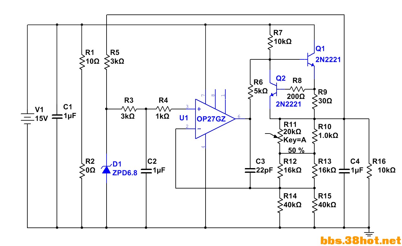

电路图就是论坛里的,去掉了跟随

我也正想做个简单的,可苦于没电路图,坛里的都是用2277做的,好复杂,楼主这个看起来简单,好做。可以把电路图贡献出来吗?谢了

没画图软件,凑合参考吧,分压部分没有采用统计电阻设计,只是为了更方便的串并联出相应的分压比
晕,发不了图片了
