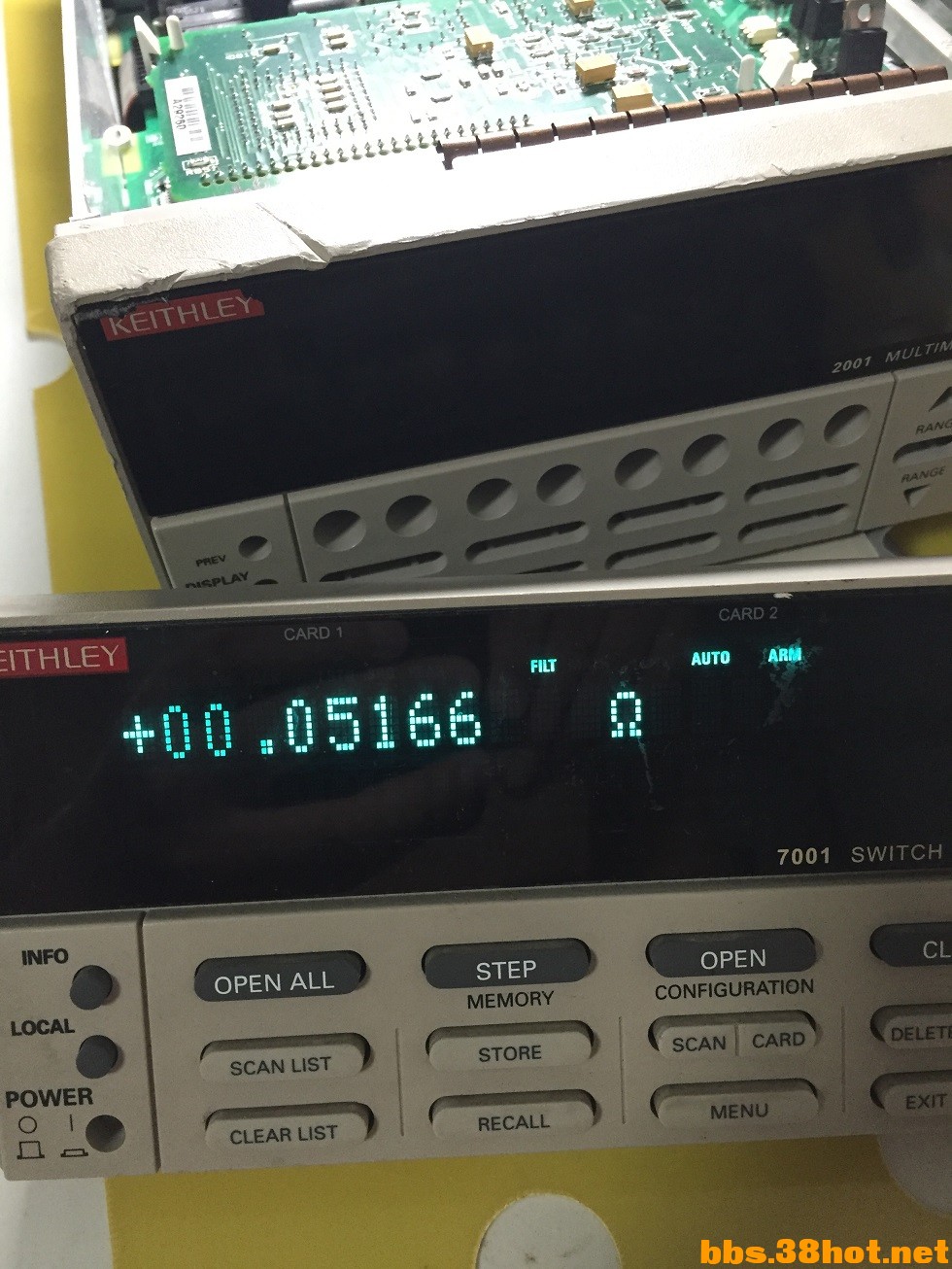

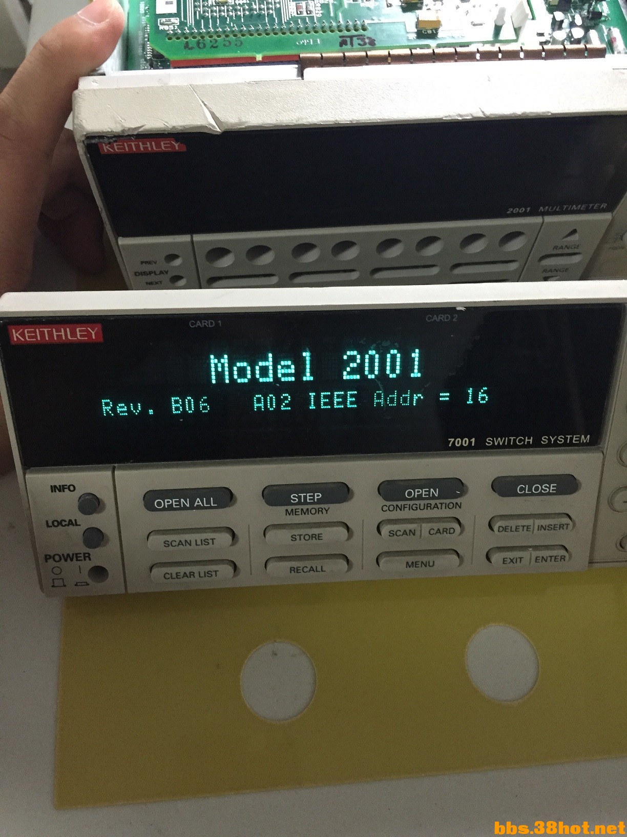

发表于 2016-9-14 18:49:32 | 显示全部楼层 |阅读模式
       坛里收了一台碎屏的2001,后来又在坛里找了一台7001,今天到货拆了立马换上去,直接就点亮了,上下排都会显示,不过按键基本都没有反应,而且默认DC V一直显示横线,送电压也没有反应,这是怎么回事?有一个按键按了进入AC档,不过也全是横线,送电压都没有反应。
        有经验的坛友给解答一下,接下来要怎么玩?另外有没有摸索出来的组合键什么的,可以直接用的?谢谢了

7001的按键decode肯定是和2001不一样的

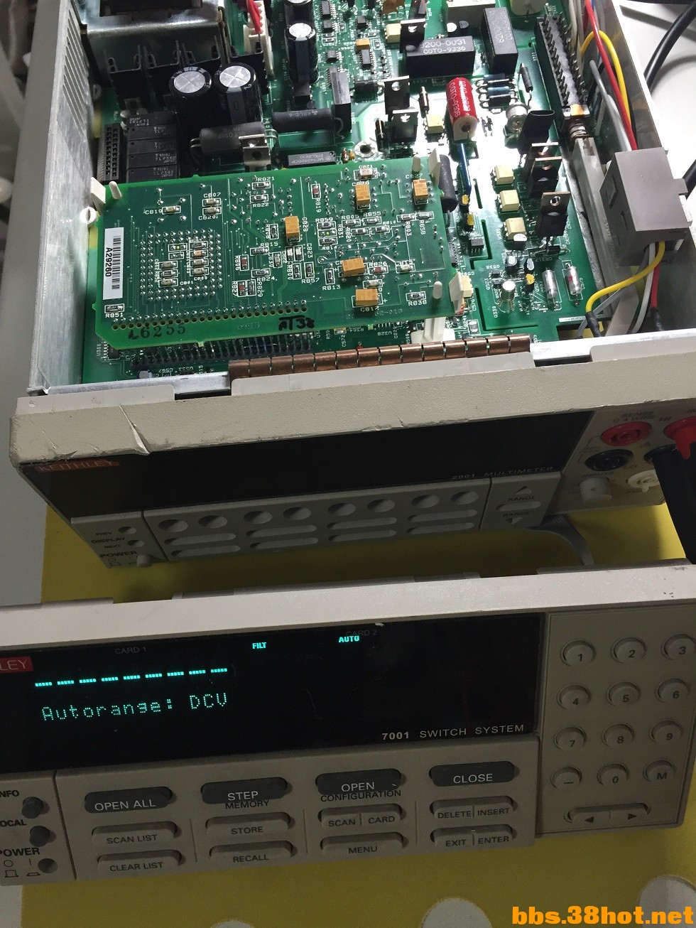

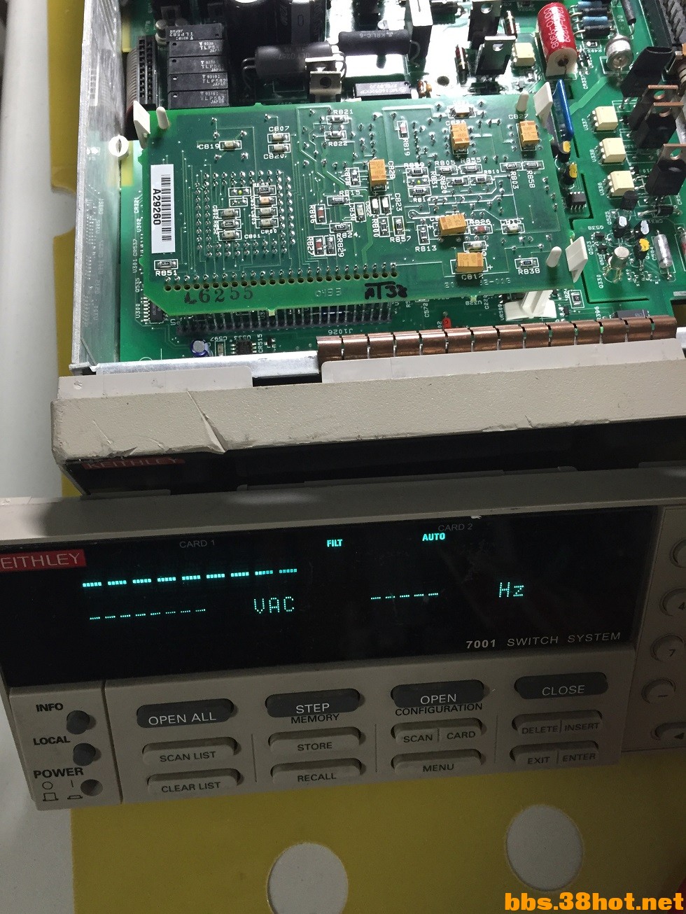

发表于 2016-9-14 19:53:10 | 显示全部楼层
hautbbs 发表于 2016-9-14 19:47
专家,那要怎么弄啊?一定要把VFD屏拆下装在另外一块才可以?
我那个显示全部是横线是什么意思啊?测电 ...
不能使用7001的塑料前面板 和 导电橡胶按键
另外显示----------------- AD区域挂了

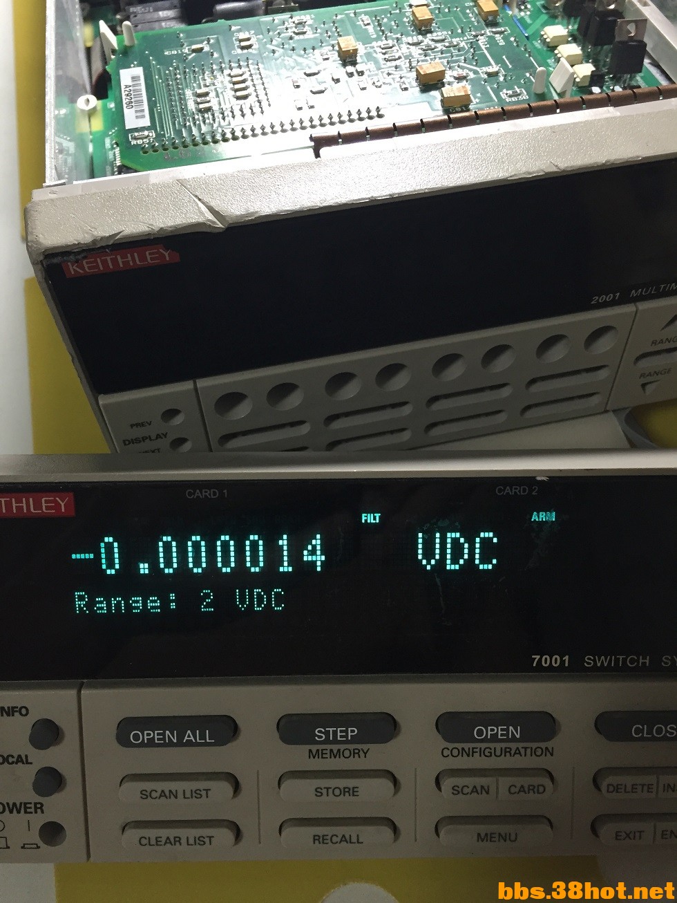

 楼主| 发表于 2016-9-14 20:21:18 | 显示全部楼层
专家,现在显示有了,不知道按到哪里了,现在7001前面板按键好多还是可以用的,按下去都有反应,现在可以测试DC ,AC ,I,R,但是一开机上面那个ARM一直亮是什么意思?原来开机是不亮的。谢谢了
这是表笔短路的显示

发表于 2016-9-14 21:52:40 | 显示全部楼层
±8VF 那个正常就是 6.X 老凌特的U400跨导放大管巨耗电
你先确认AD板安装正常 那个最容易松了
 楼主| 发表于 2016-9-14 22:16:16 | 显示全部楼层
你先确认AD板安装正常 那个最容易松了
我把AD板拔下来,把插针擦了擦又插上,还是不行,开机就显示横线。。。。
