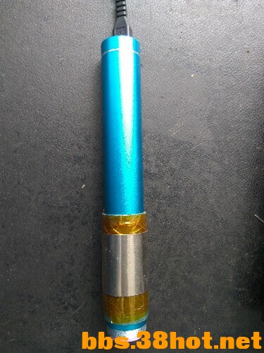

大家猜一下这个是什么?

发表于 2016-9-14 09:30:52
猜猜看

发表于 2016-9-14 10:53:02
手电筒

发表于 2016-9-14 11:06:48
对,手电筒

发表于 2016-9-14 12:19:50
笔

发表于 2016-9-14 12:23:32
震动棒

发表于 2016-9-14 13:53:36
好吧,看来没猜对的,这个是ths720的自制电池,两节18650并联利用的2节版桶状移动电源,充放电直接就是用的移动电源原来的电路板,用手机充电器就行,放电也不会过放!我用的是3500mah的,两节一共7000mah,比原装或者镍氢的使用时间长很多,而且更耐放!

楼主你好,我也有这个想法搞这个电池,你有没有测试过用这个电池后的纹波?因为升压用的是开关电源。再对比一下在50mV档的杂波,和原装电源对比
