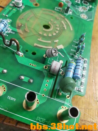

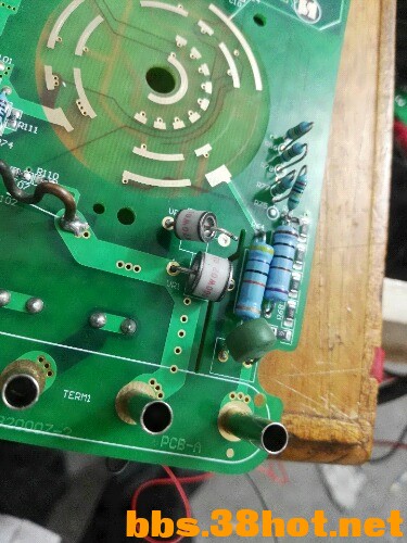

万用表漏液,不准了,测量10m电阻小了,焊下来又正常。 奇怪! 测来测去10m电阻后面有2个零件连到电容档去,其中小的那个通了,有电阻,大的那个不通。 问问前辈师傅,这是啥零件?

气体放电管

高压时放电,保护用的。应该是电阻无穷大。

楼上正解,去掉就行。估计是电解液流进去让漏电了。
