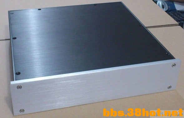

发表于 2016-9-13 10:57:32 | 显示全部楼层
铷钟最好装在一个铝机箱中,加强散热,我前期购了一只X72铷钟,锁定后,铷钟的外壳很热,现在装在一个全铝机箱后,再摸,温温的了。

 楼主| 发表于 2016-9-13 10:59:20 | 显示全部楼层
wanjunwan88 发表于 2016-9-13 10:57
铷钟最好装在一个铝机箱中,加强散热,我前期购了一只X72铷钟,锁定后,铷钟的外壳很热,现在装在一个全铝 ...
哦。谢谢!找个盒子试试
发表于 2016-9-13 11:04:55 | 显示全部楼层
铷钟的准确度高于10e-10,想要确定它是否可用,频率计最好是要显示10位以上的。
发表于 2016-9-13 11:07:09 | 显示全部楼层
浪迹天涯 发表于 2016-9-13 10:59
哦。谢谢!找个盒子试试
我用的是这种机箱,很不错,你可以参考下,淘宝才几十元一个。各种尺寸都有,可以选择个与自已的铷钟和电源相配的。
