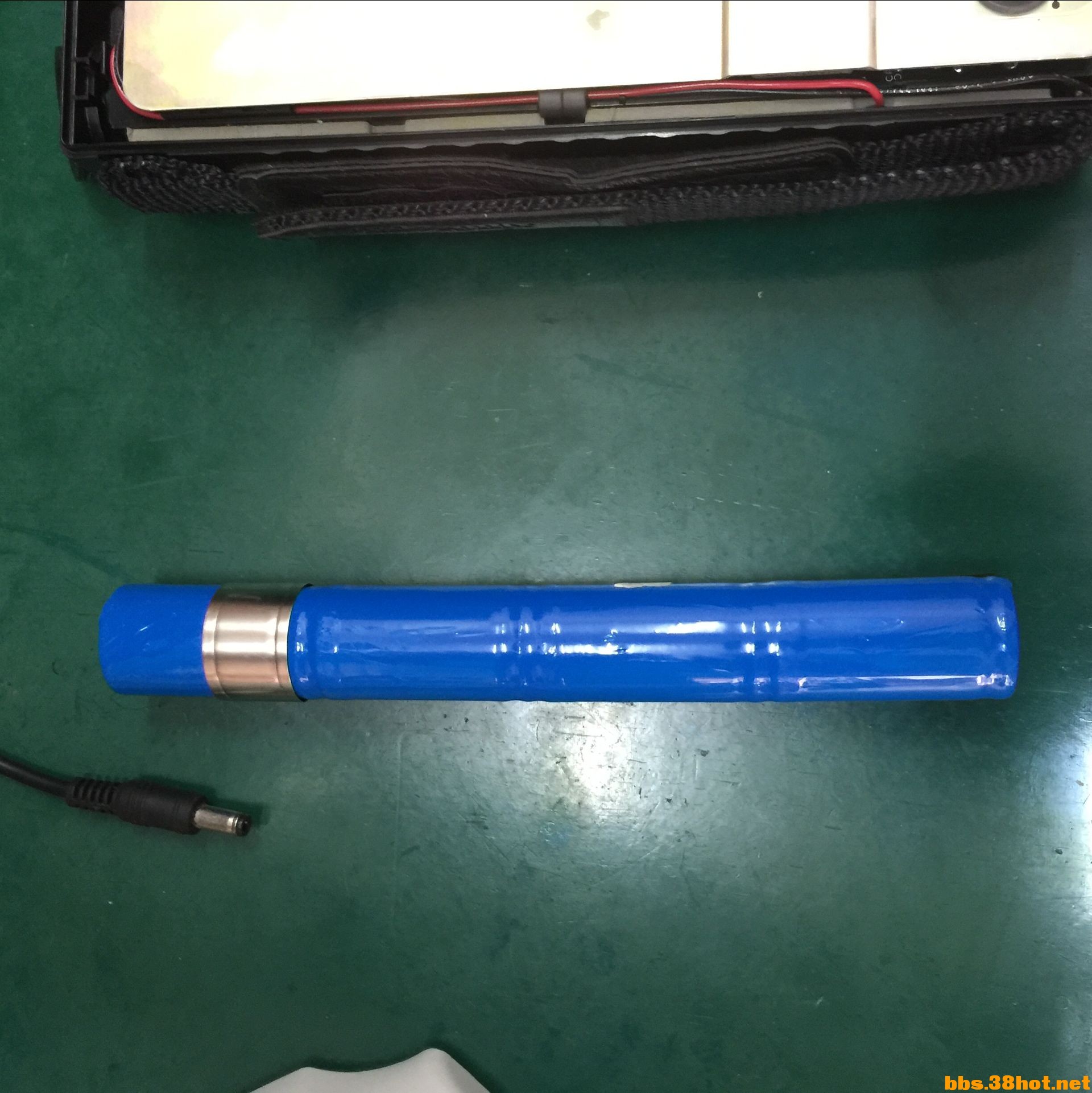

前两天在论坛入了一块THS720到手2020回来自己做了块电池!
到手后机器不安装电池待机电流直接417MA;接上电池电流600MA;1不安装电池开机电流在650-750跳变。拿朋友的710A对比不安装电池待机电流0 开机500-550MA跳变。 2电池充电20小时以上到第二天用了10分钟不到显示电量低(新电池啊)

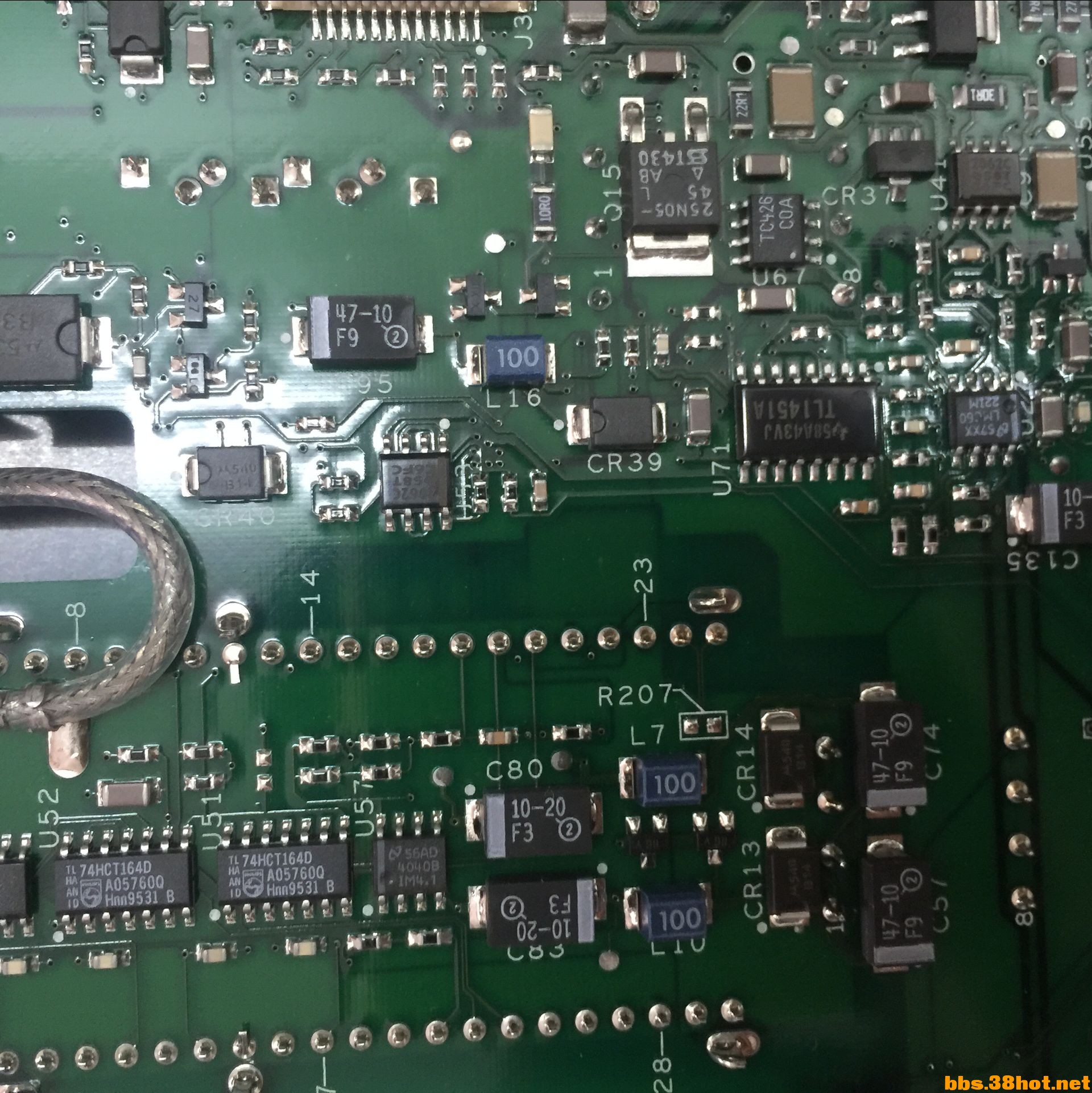

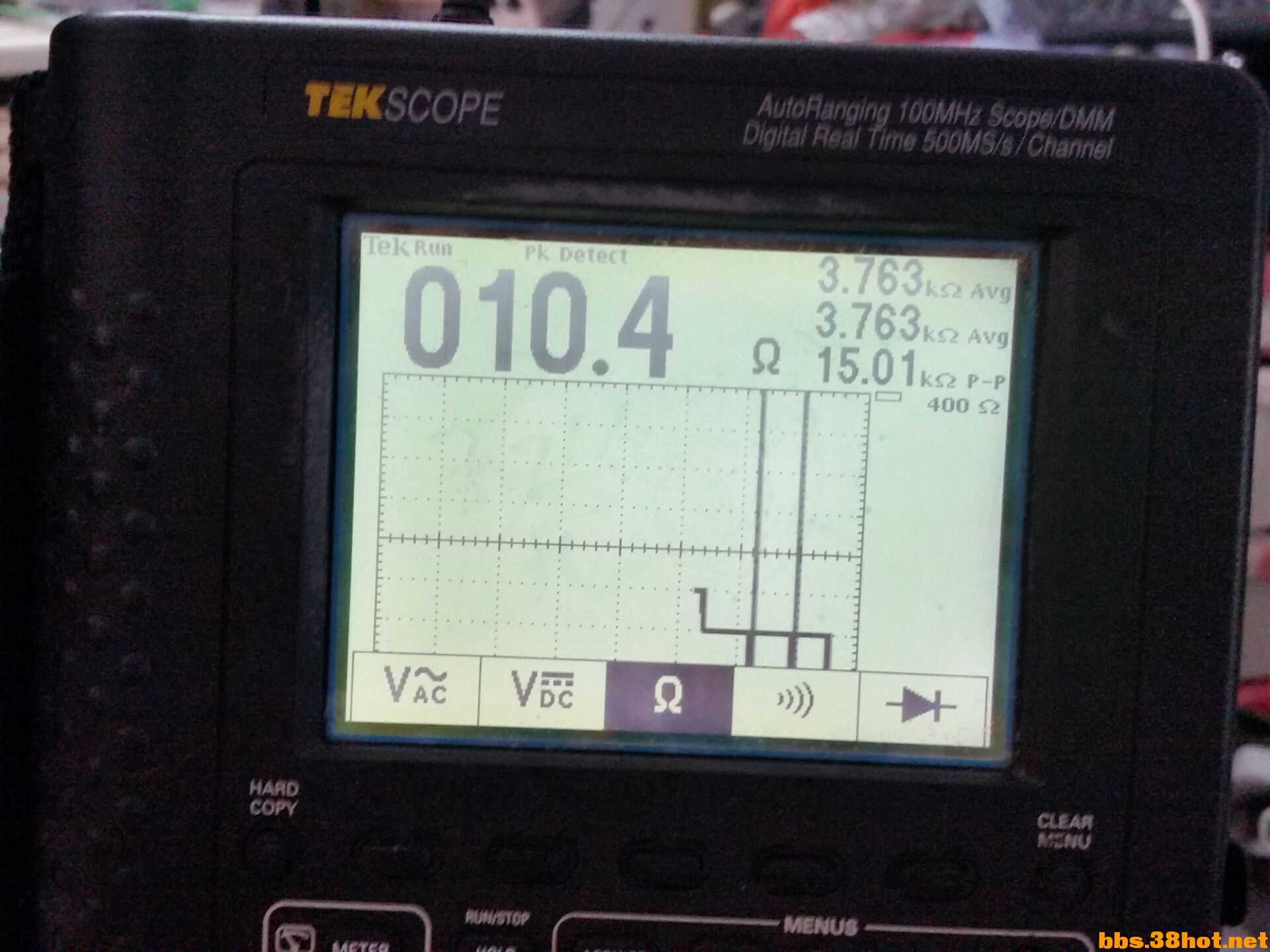

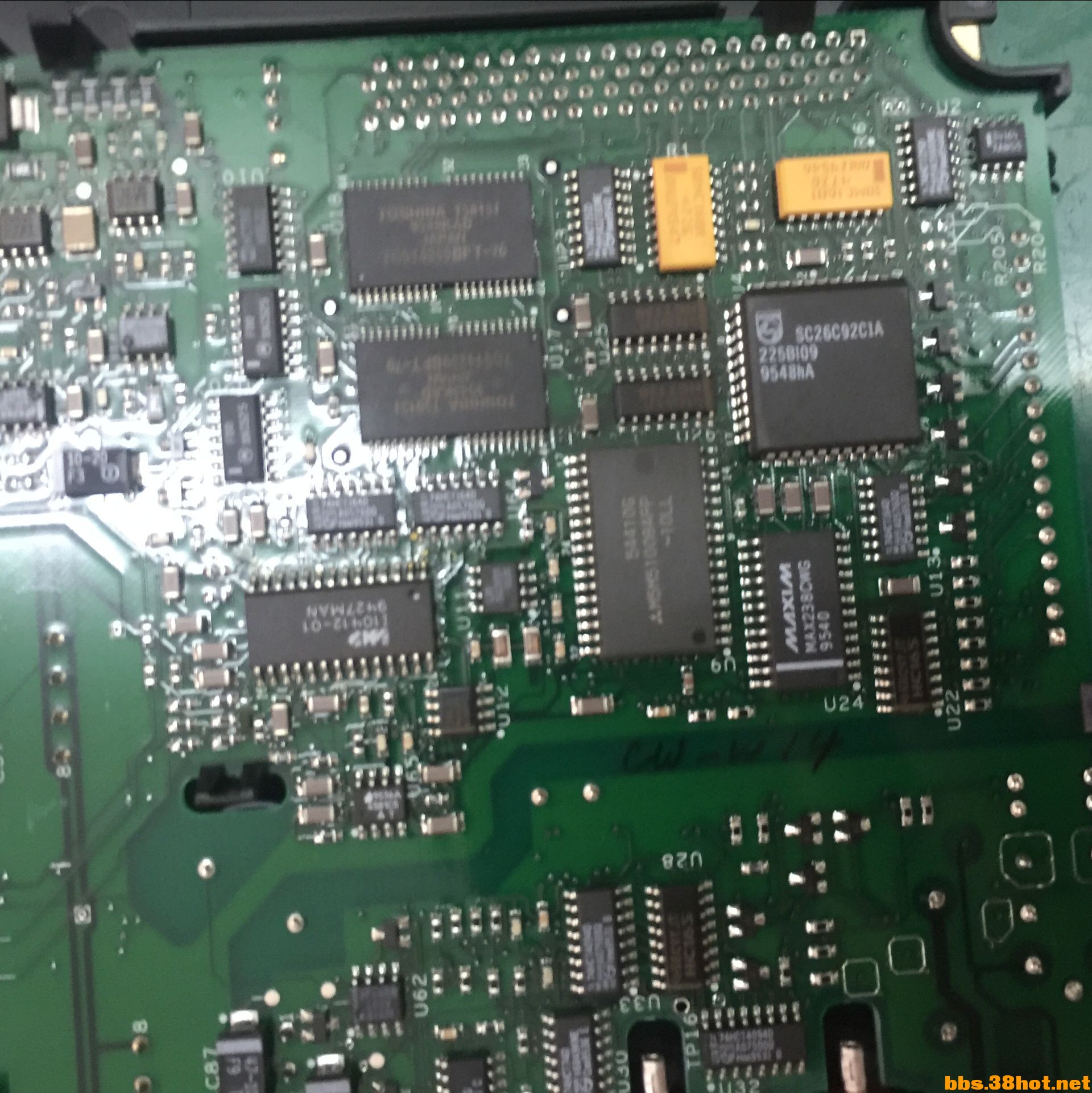

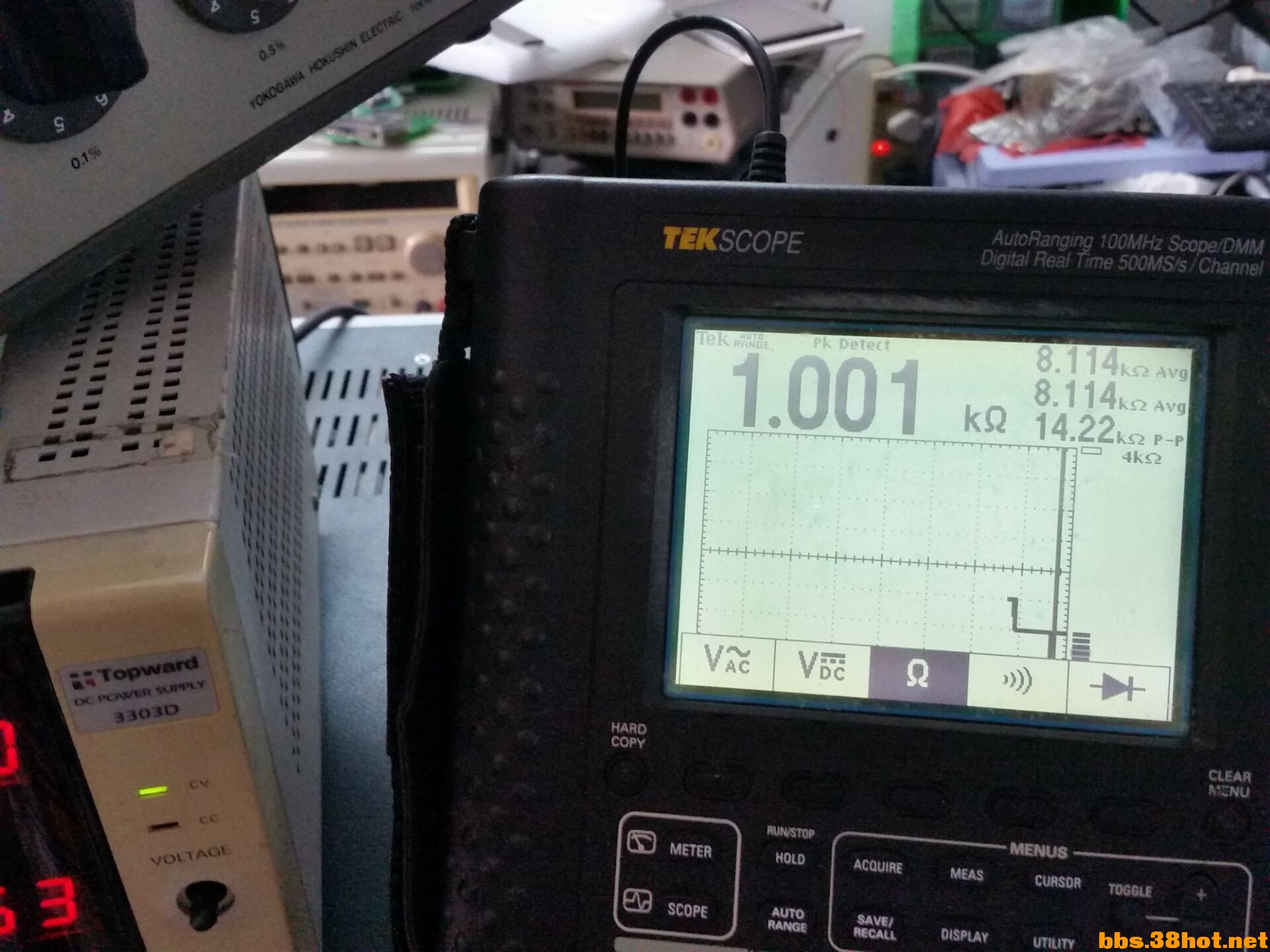

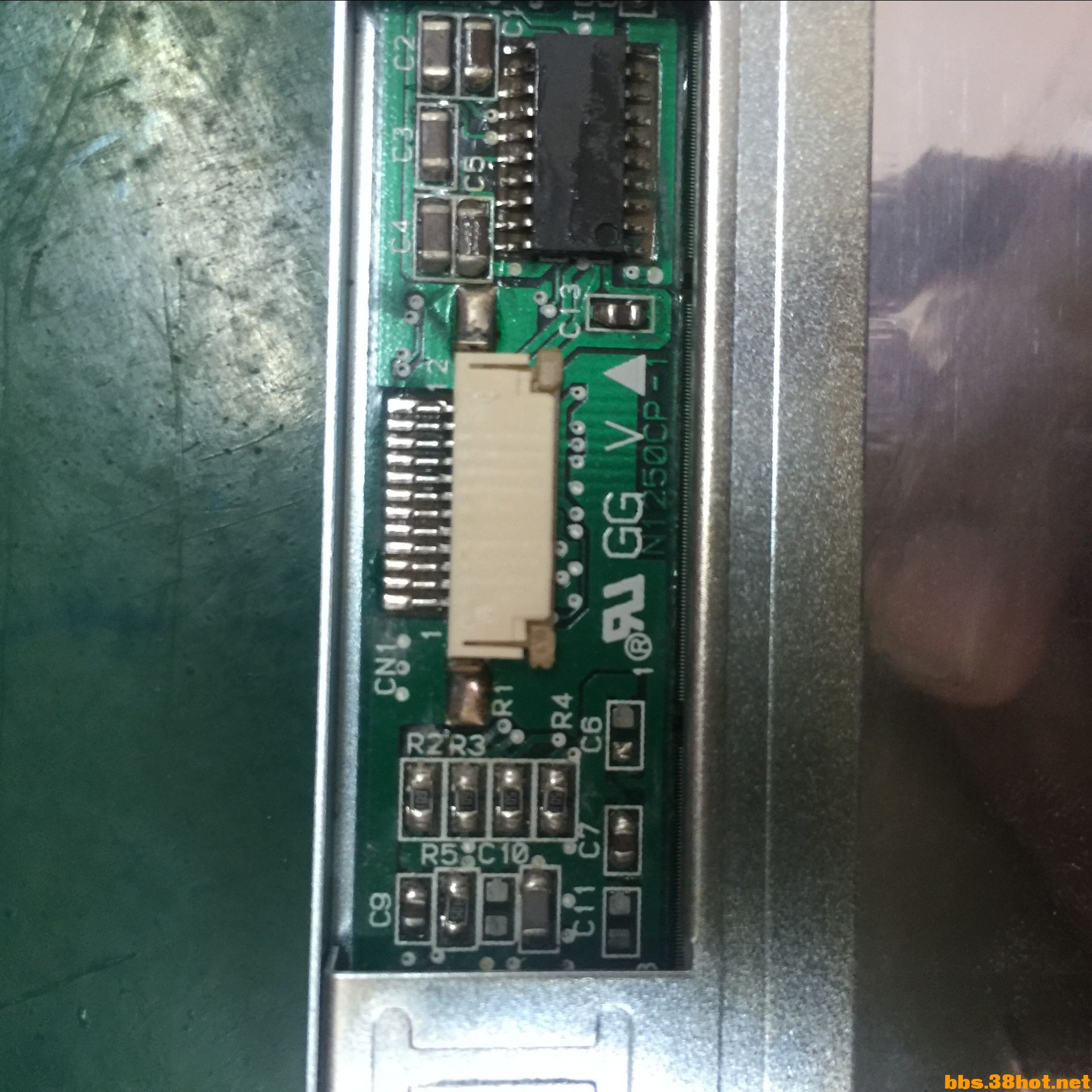

说这个机器屏贵怕拆坏,找了好久找不到拆机图,后面慢慢拆下来了如下图,不安装电池直接插上12V待机电流417MA 断开高压板降到397MA拔掉屏排线直接降到300MA .研究了很久发现这个机器直接外接电源出了示波器通道放大器供电没有开启,CPU,DAC,存储器,电池充电电压+5V +7.5V -25V +10.7V都有输出,花了好大劲跑线路发现所有供电都是CPU直接开启的查了下我的是1995年的版本 而710A是96年的版本估计这个是软件问题。(如果有其他朋友有这问题请看下是否是1995年的版本)而710A待机时除了+5V其它电压都是没有输出的。发现主板基本和710A差不多,对比了下不管是电池还是,外接电源都比710A大了100MA左右,只有用分解法 当断开屏排线时发现710A电流降到470MA和我这个720工作电流一致。必然问题在屏驱动板上面如下图C5已经漏电阻值1.2K直接用104/25V电容代换发现外接12V电源开机时电流降到517MA比开始小了170MA和710A开机电流一致,电池开机电流也和710A一致!到此故障完全排除,还是纠结为何95版的机器插上电源说有电压都有输出,96版的就没有这个我敢断定是软件问题!请有待机电流350MA的朋友验证下(修复后外接电源待机电流也降到356MA)

C5已经漏电阻值1.2K直接用104/25V电容代换。C5 不发热????????
 楼主| 发表于 2016-9-13 08:14:39 | 显示全部楼层
当然电流大了100MA左右!待机还是350MA,这个事软件问题吧!
