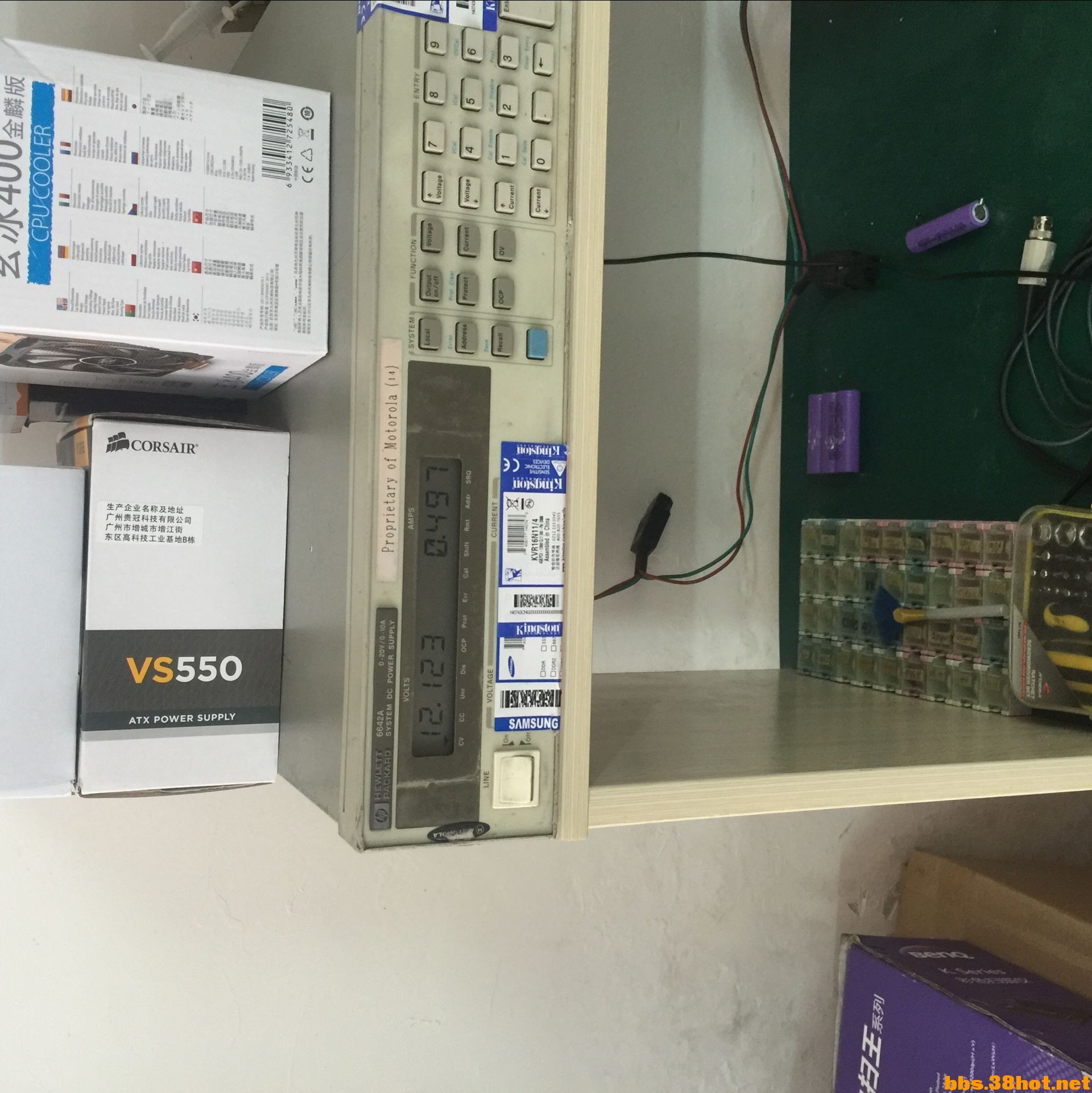

前两天在论坛入了一块720,卖家说电池坏的,功能正常2000快到付!回来后发现不安装电池待机400MA左右开机550MA功能正常我看了朋友的一块710A待机是没有电流的至少低于15MA我的电源分辨率15MA。开机电流和我的一致550MA ,功能正常好奇怪,有知道什么原因的朋友吗?对了这个机器我不会拆有柴国的朋友吗能说明下怎么拆吗谢谢!

另外可以分两种时机试试,其一是无电池时关机测电流,其二是无电池时先撤掉外电,再上外电,不开机时测电流。看看这两个电流是否都是偏大,还是只有前者偏大。
