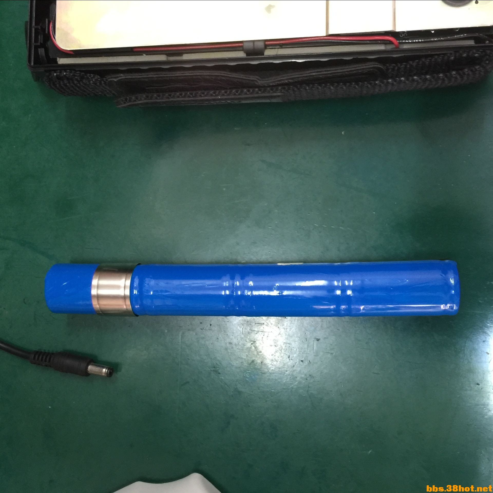

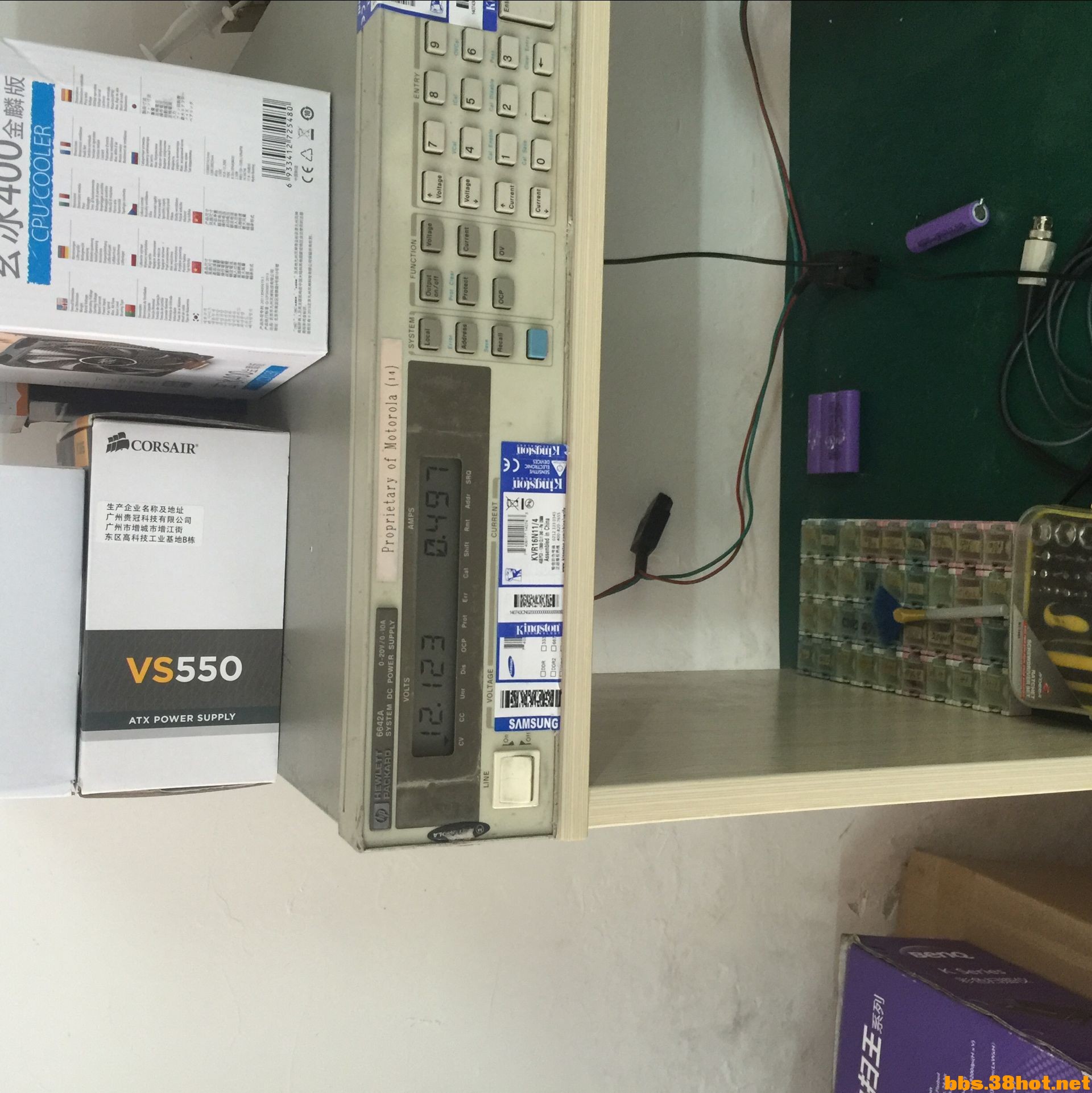

THS720论坛里购得,回来电池坏了,自己定做的电池、这个机器很奇怪1插上电源不开机,不安装电池有400MA左右电流。2定做的4000MAH新电池充满电,放一段时间,用一会就提示电池没电。
我看了朋友的THS710插上12V外接电源是没有电流的。而且他的好电池在我的机器上面一样有问题。懂得大神帮忙分下下这个机器问题大吗,2000快到付刚到手的啊!

不是的,电池可以充电,也可以使用,感觉不对4000MA电池充满1个多小时就没了!

如果不上电池 只外接电源待机,不开机情况有400ma左右 应该有东西短路,可以摸温度芯片检查或看看充电电路。
