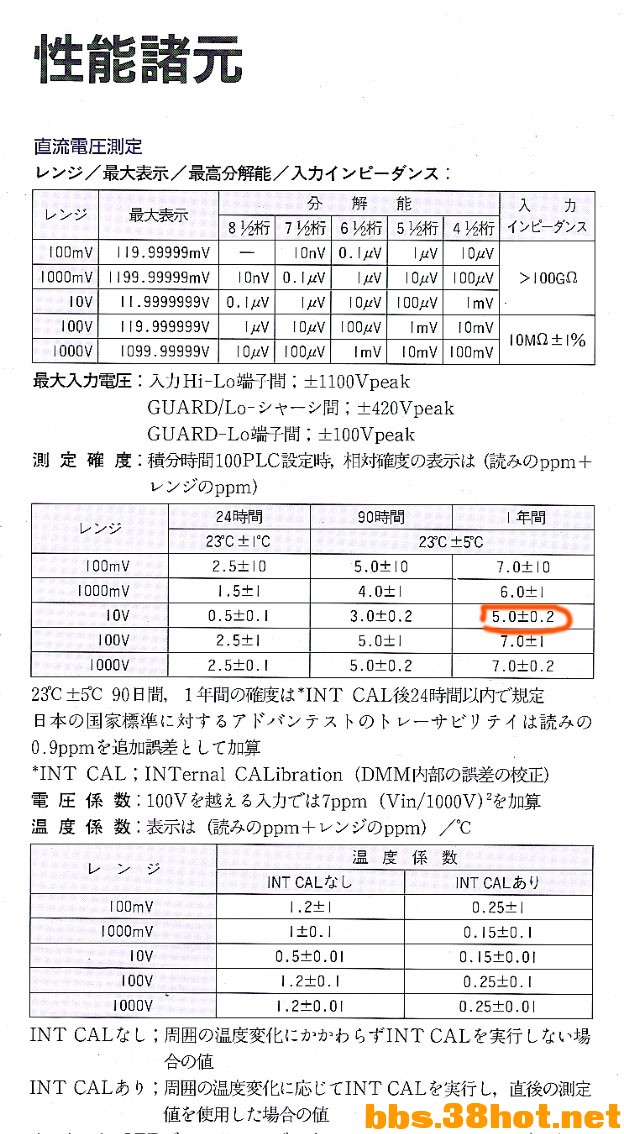

想要一块可能很多年都不想校准的台表

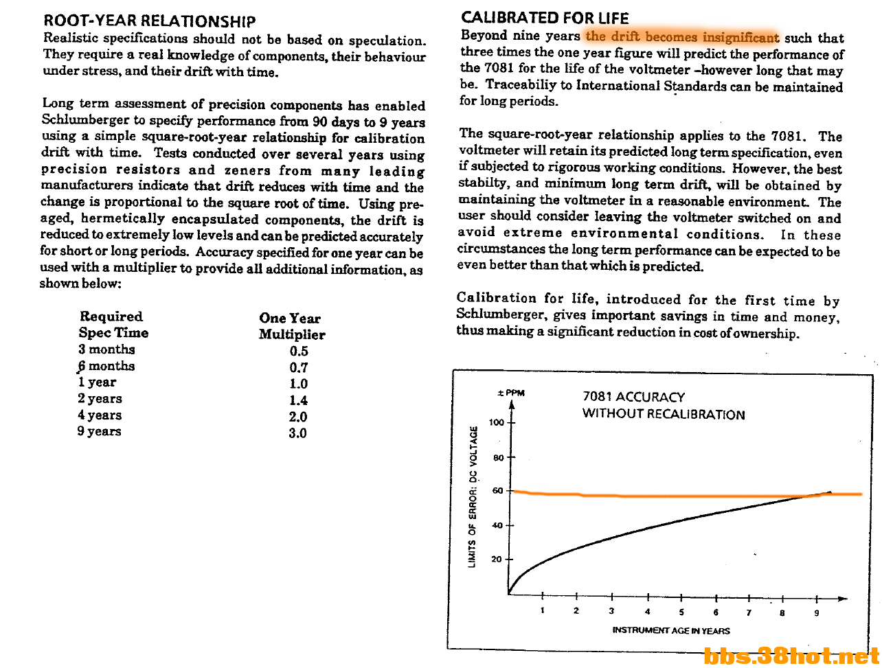

这个问题苏立强公司称其做过长期的观察研究认为,表的老化有既定的规律,随着时间的增加老化也会越来越慢,因此即使长时间不校准,表的准确度依然可以估算,一些高精度的表,依然可以在长期不校准下保持较高精度。
以楼主的 34401 为荔枝,它从上个世纪 90 年代末一直生产到去年停产为止,也就是说我们可以认为大多数坛友买到的 34401 都在 16 到 20 年左右,那么它的精度将是参加宣称的 1 年指标的 4 到 5 倍,以常见的 2000 年前后的 34401 为荔枝,其厂家 1 年指标是:
DCV 0.0035
ACV 0.06
RES 0.01
DCA 0.05
4 倍后:
DCV 0.014
ACV 0.24
RES 0.04
DCA 0.2
这仍然好于大多数 4 位半手持万用表,而 34401 只是精度最低的 6 位半之一

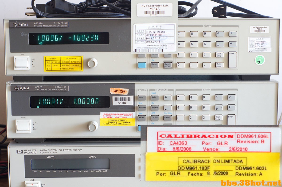

这里的推定还是按照出厂后未再校准进行的,实际上大多数坛友买到的二手仪器虽然是 20 甚至 30 年前生产的,但也是最近几年甚至最近几个月才封存、报废淘汰,校准日期很近,比如我的两台 6632,入手的时候都还没超过校准期 (分别于 2009、2013 年入手)

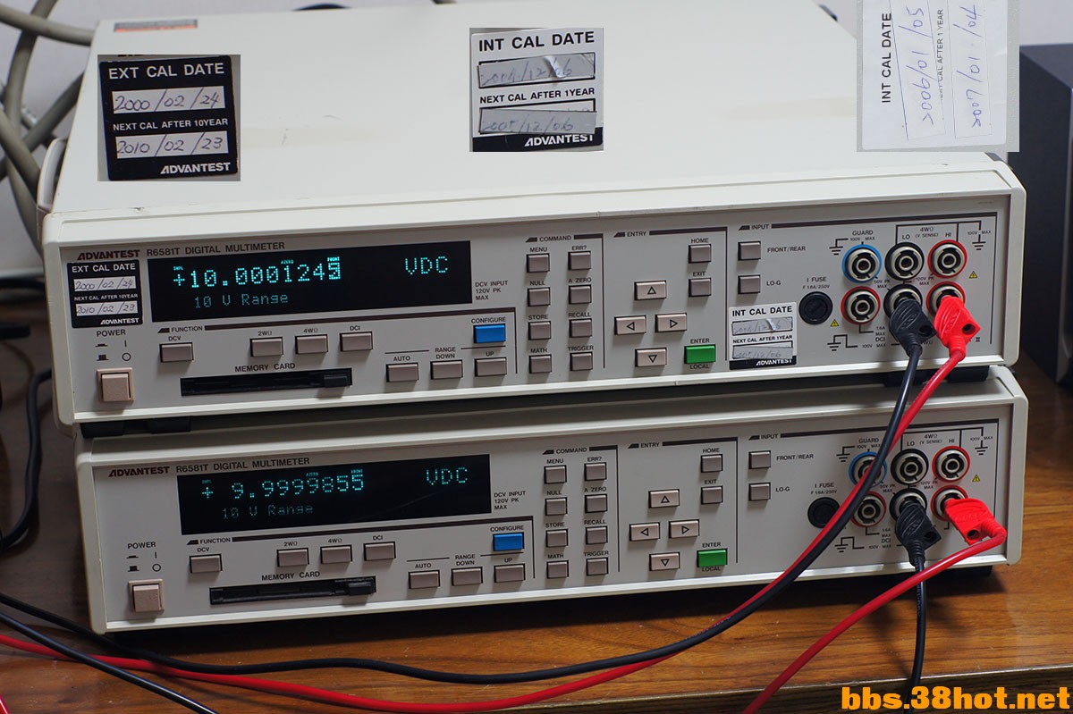

当然这种电源精度不太重要,下面以我的两台万用表来支持苏立强的结论。

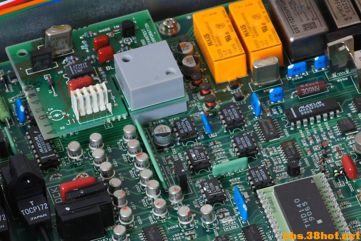

第一台当然也是 8 位半(苏立强的结论建立在其 8 位半的 7081 上),从内部元件看来应该就是 2000 年出厂的,

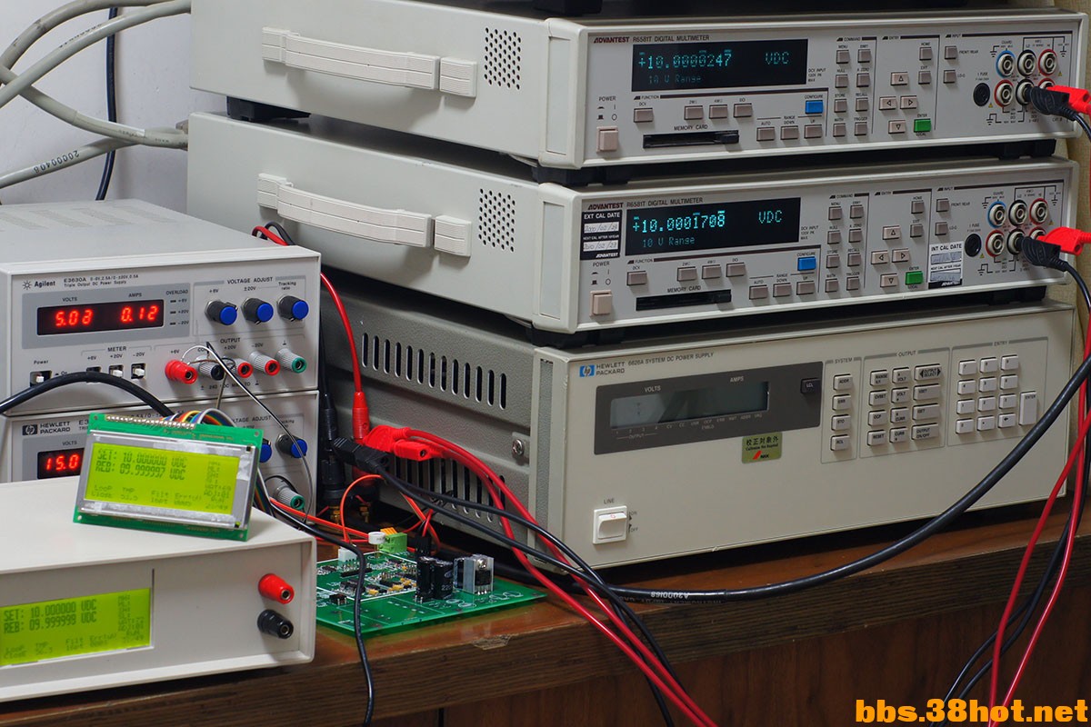

从机身上能找到的标签看来出厂后未再进行过外部校准(这台 8 位半 10 年才需要做一次),因此到我手里的时候可能就只经过了一次出厂校准。那么它的精度如何呢?测试唐老师标定为 9.999986 的恒温 263,
测定我 DIY 的 0~10V,7.5d 源
可见这台差不多 12 年不校准的 8 位半,以唐老师的 263 为参考,误差大约是 +14ppm,而厂家给出的 1 年指标是 5ppm,推定误差应为 17.3ppm,实际上比推定的更好

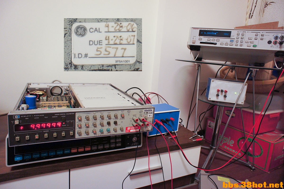

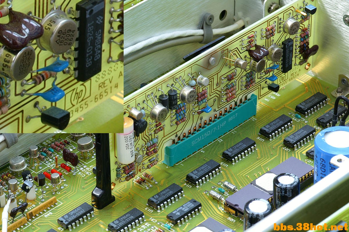

接下来看我的另一台,纯属意外的 6 位半,它是我买来准备拆肉的坏鸡,从内部 IC 看来应该是 1986 年生产的老表了
根据机身上能找到的标签看来 2006 年过了最后一次校准(这个是很老的表,螺丝刀调电位器校准的,屁股电位器有封条也是 06 年)且未再动过,估计次年出现故障报废或次年根据厂家安排统一报废(服役 20 年了嘛)。到手后猜测这种 30 年老表电解电容出问题几率较大,尝试拆掉模拟板电源滤波电容测试果然已损坏,更换后全部正常,于是测试,相对唐老师的 263 可以说无误差

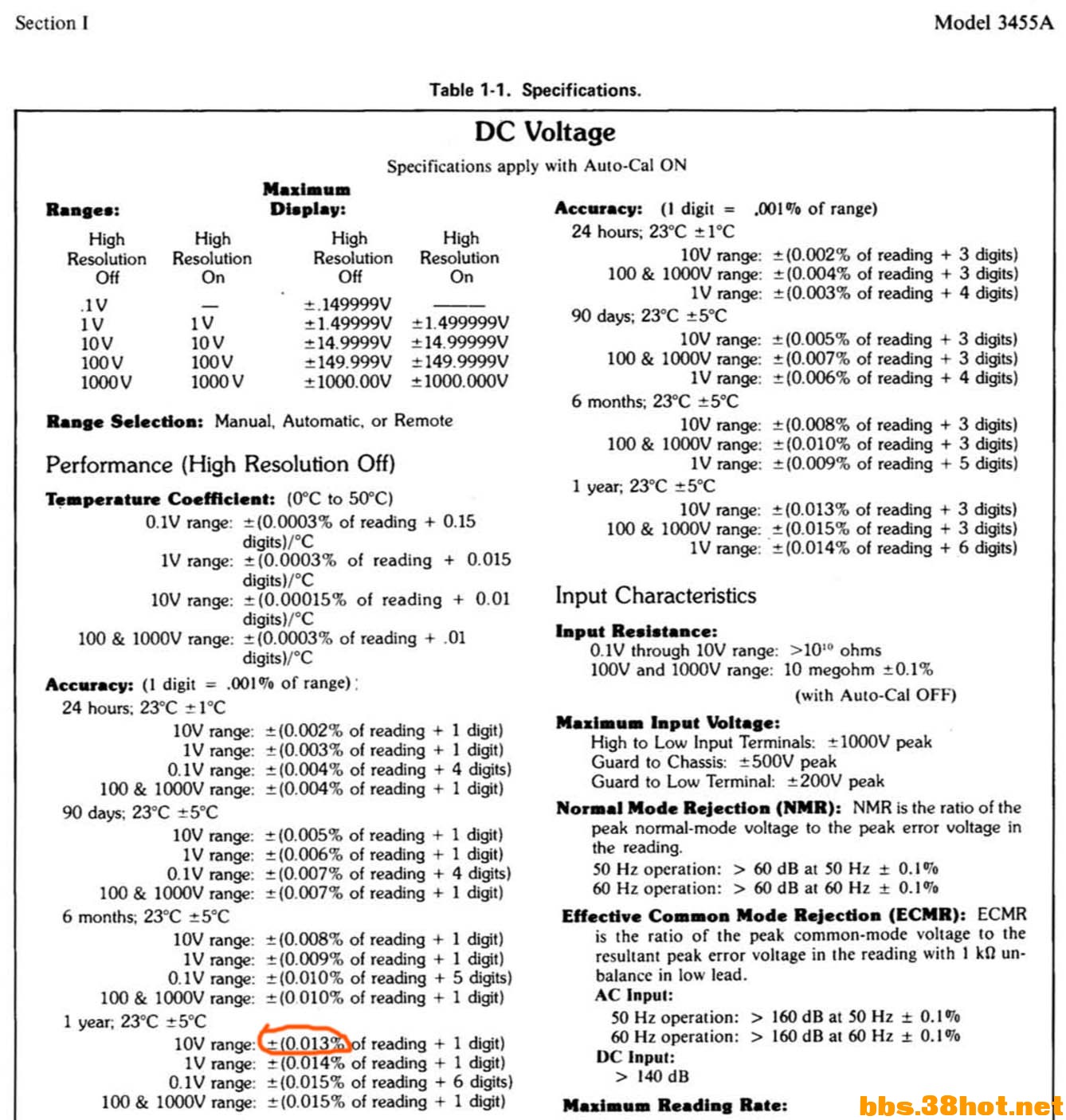

这个其实也是非常合理的,虽然 3455 这台表本身指标不高,但它已经 30 年陈,而最后一次校准是 2006 年(20 年),被我维修测试是 2011 年(25 年),因此最后这 5 年的变化就是 0.0068% 而已 --- 当然实际上远小于预期,惠普的表一向这样,也可能是因为惠普的指标一向水分少。

补图,苏立强公司对万用表老化的研究:

有理有据,最希望看这样的回贴,能学到不少知识
