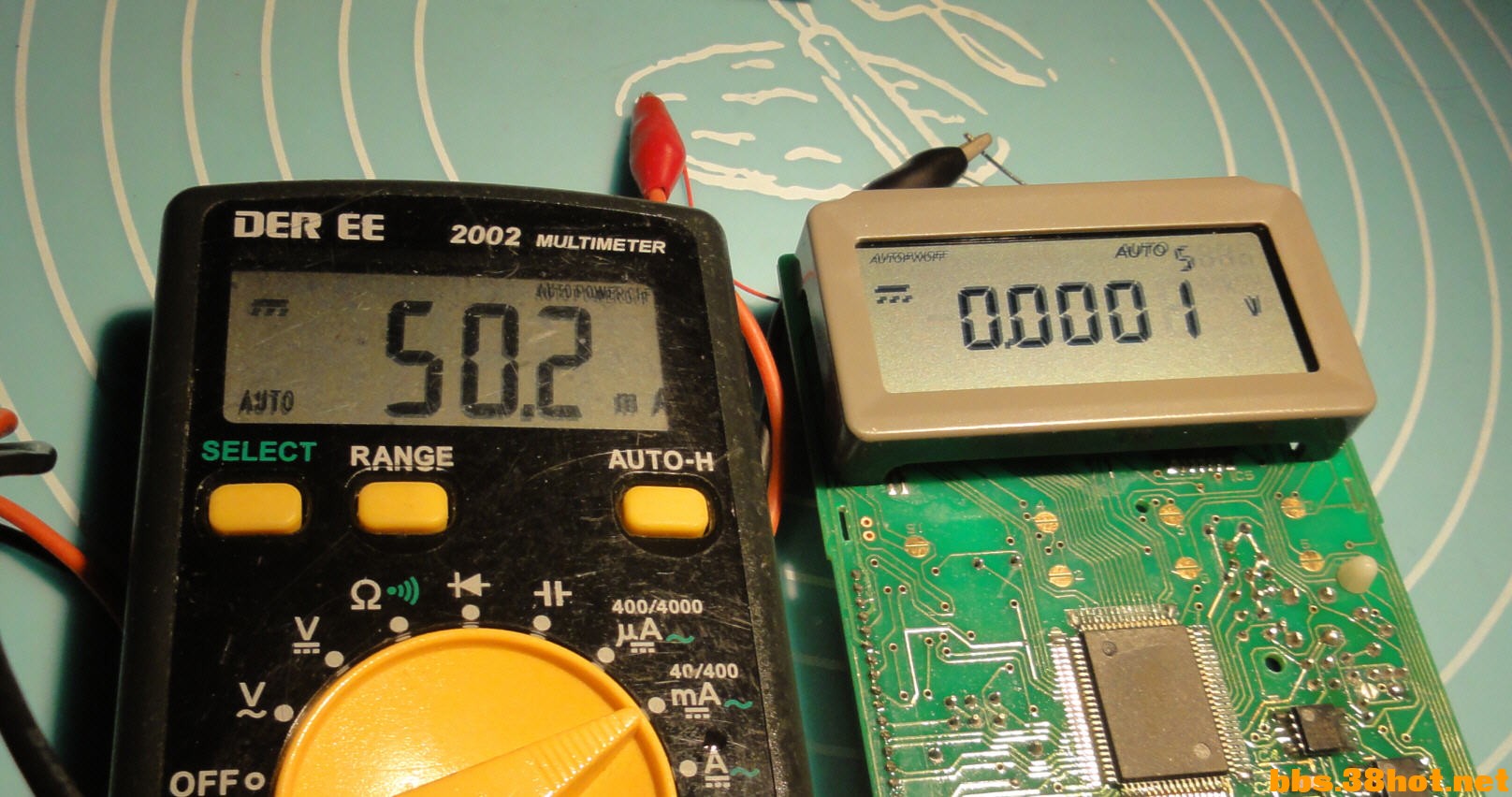

前几天在坛里收了个岩崎 VOAC92 大4位半故障表现在把被电池漏液腐蚀断的过孔/连线都修复了,现在开机有显示,DCV 和 Ω档工作正常,测量结果也比较准确,但ACV和 500mA、10A档不能测量,网上zhao 不到主芯片 M6206的任何资料,只好一点点的摸,现在感到不解的是:这块表在各档位时的工作电流(2节5#电池)都是50mA ,以前没用过日本的4位半表,不知道这个数值正常吗?总感觉手持表不应该有这么大的工作电流,如果真是这样做日常工作表用,5#电池不是很快就OVER了吗?
SOS。。SOS。。手里有“岩崎VOAC92 或 HP 974A 或 横河 7544 万用表”的朋友帮我看一下你们的表工作电流是多少mA ?谢谢啦。
我的表目前状态:DCV 可正常测量,表笔端开路时也很稳定,末位在0、1间变动,工作电流 50mA@3V 。

50mA太费电了,可能性不大。
发表于 2016-9-12 00:57:12 | 显示全部楼层
手里多个日本表,3V电池的,工作电流很小,楼主的肯定不对,检查下滤波电容这些
还有,板子漏夜腐蚀,也很难彻底清理的。。
发表于 2016-9-12 03:30:12 | 显示全部楼层
板子漏夜腐蚀用95%以上的酒精放到超声波清洗机里洗才可能干静.
发表于 2016-9-12 05:57:57 | 显示全部楼层
ACV档不好使,检查一下背板上的VR6号电阻,在线量应该是91.5欧左右,我的974就是这个问题,工作电流有时间再打开帮你测一下。

刚测了HP974,只有avc档工作电流在43mA左右,其它档位均在20mA以内。
发表于 2016-9-12 11:41:24 | 显示全部楼层
刚测了HP974,只有acv档工作电流在43mA左右,其它档位均在20mA以内。
 楼主| 发表于 2016-9-12 12:32:22 | 显示全部楼层
谢谢,非常感谢。你测出的值看起来比较合理,在AC档位有 真有效值电路(AD636及外围电路)加入工作,所以电流增加。我的表可能这部分的切换电路有问题了。
