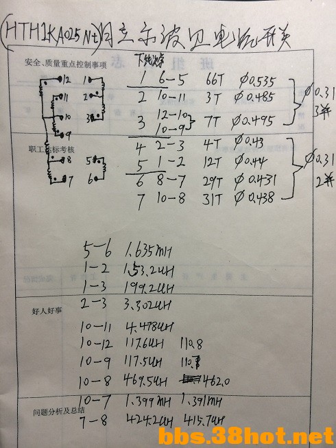

日立示波器的开关变压器 数据
开关变压器
日立
不是太精确 参考吧
