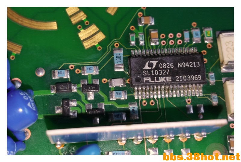

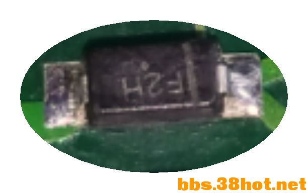

收了块87v,电阻档开路有底路,清洗表笔座,电路板后无变化,一番折腾,最终查到取下一二极管后底数没了,这二极管的电路结构看起像稳压管,但又像瞬变保护用的,苦于这二极管查不到资料,来坛里请教大神有没有知道这管子资料的
 楼主| 发表于 2016-9-11 17:16:27 38hot手机频道 | 显示全部楼层
忘了说型号了,管子丝印f2h

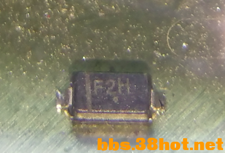

二极管取下来,测量值还过的去,至少底数没有了,最高就测了个四十兆的阻值,但还是要校才行,二极管用二极管档量正反向压降看似正常,用电阻档量正向阻值约274k,反向阻值约1.64m
 楼主| 发表于 2016-9-11 21:32:52 38hot手机频道 | 显示全部楼层
现在是随便找了个正常的贴片二极管装上,测了直流电压电流,市电电压,电阻没发现异常
 楼主| 发表于 2016-9-11 21:54:31 | 显示全部楼层
threemore 发表于 2016-9-11 20:59
恭喜楼主找到故障,二极管有图片吗?是贴片的?
拆下来了

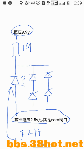

 楼主| 发表于 2016-9-12 12:41:51 38hot手机频道 | 显示全部楼层
大概电路

不是板子脏,洗了好几遍都一样,除了那个430芯片没拆下来,其它的都拆下与287板子相同芯片对调过,这也就排除了芯片底没洗干净,这期间还发现,用287的24位ad芯片2415,换掉87v上的20位ad 2435也可以,测量值也同2435的一样,难道可用24位ad来提高87v的精度?
