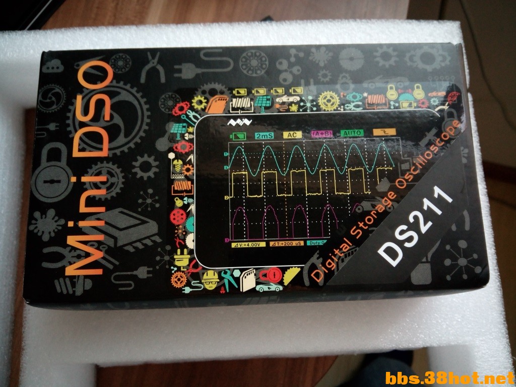

包装盒,外观蛮漂亮的,黑色的很有科技感

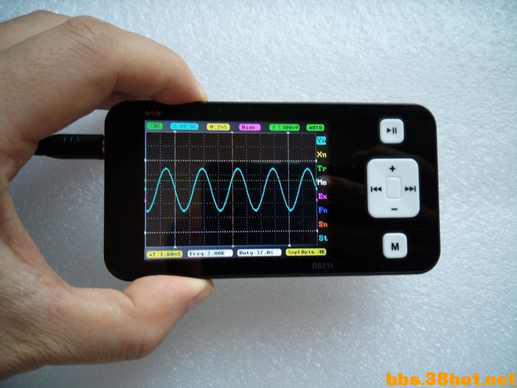

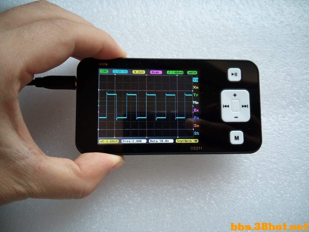

00-包装盒.jpg 开机正面照片,2.8寸的TFT屏幕,320x240很常见的分辨率,由6只按键组成的整个输入系统

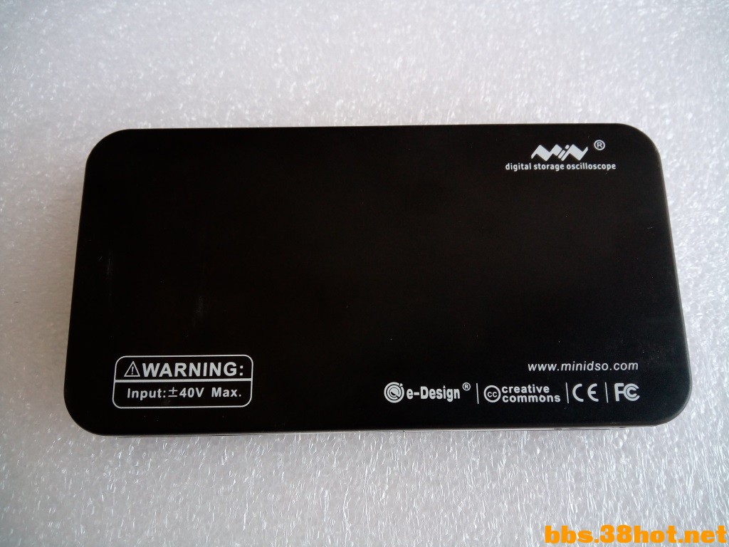

背面塑料类似磨砂材质,不太容易刮花,比镜面的塑料材质好得多

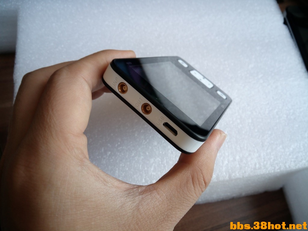

左侧面三个接口,一个信号输入,一个信号输出,一个MicroUSB接口
右侧是电源开关,拨码形式,使用方便

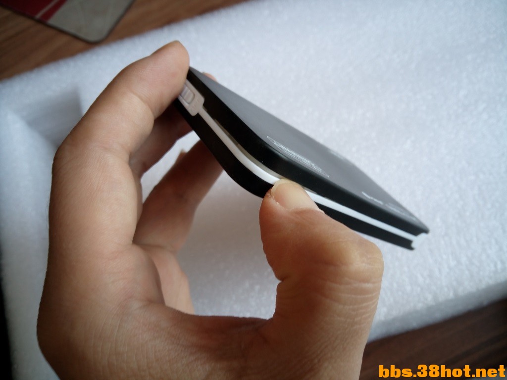

整个机器外壳由塑料构成,黑白黑,很像奥利奥饼干,上下黑色的外壳有一定韧性,先拆后盖,使用指甲划一圈就开了。

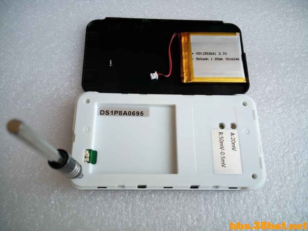

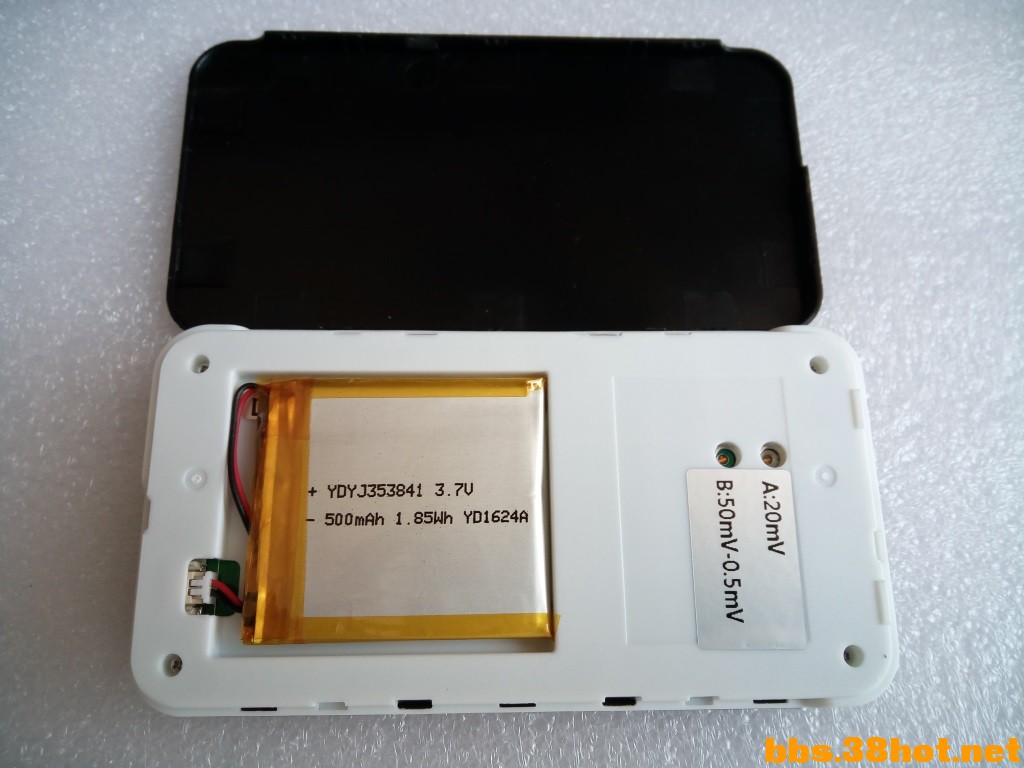

拆开以后,后盖放到一边,露出电池,电池型号YDYJ353841 3.7V 500mAh 1.85Wh YD1624A,玩电池的人一看就知道电池参数
两个调整旋钮,旁边贴了标签,意义暂不明确,猜测是前端模拟通道补偿的。

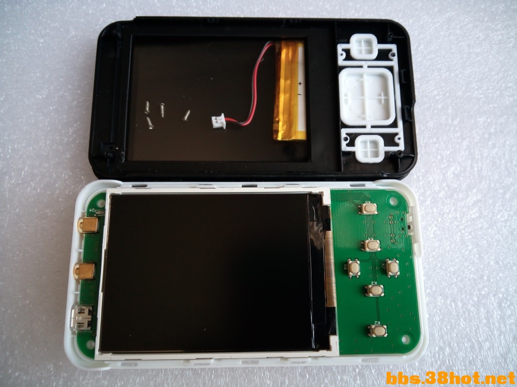

电池是用插头的,可以拆卸,插下电池,电池仓底部露出标签,可能是序列号。DS211电池是很容易拆卸的,其实个人觉得拆卸电池对于一台便携式示波器来说意义不是很大,粘到PCB上,外壳工艺还能简单一些。用螺丝刀拧下四只螺钉,就可以拆卸前壳了。
前壳依然有卡扣,用指甲划一圈拆开。

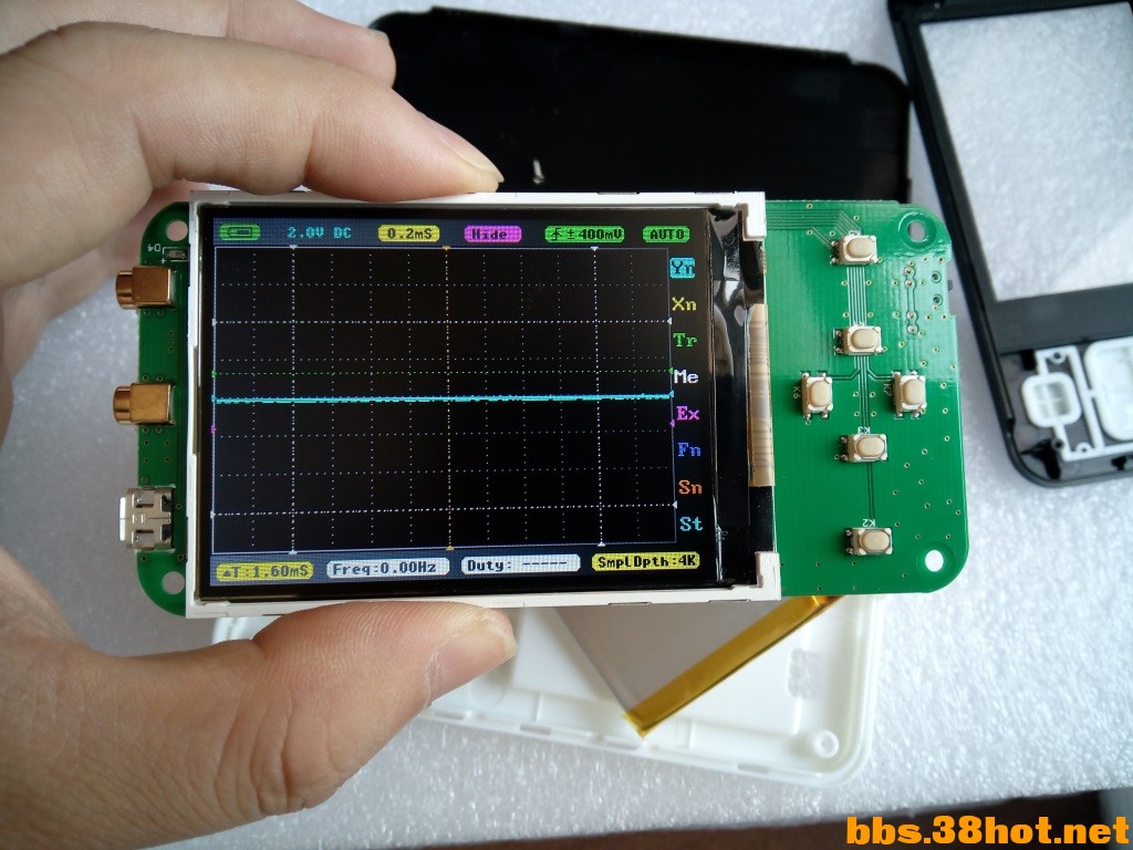

取下前壳,露出LCD屏幕和6只按键

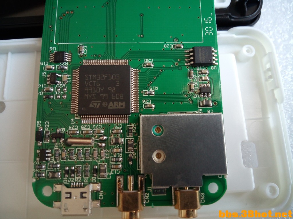

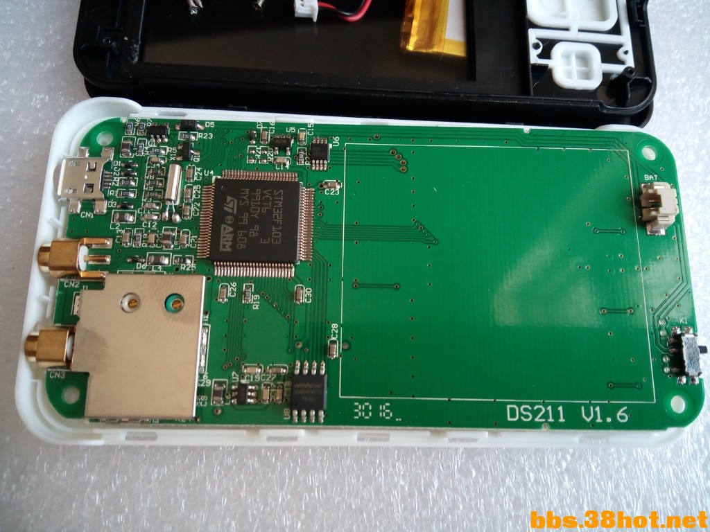

主板来个特写,右边空旷的白色圈是留给电池的,PCB版本是V1.6,看起来已经经过7个版本的迭代了。
左下角是金属屏蔽罩,盖着的应该是模拟输入信号处理电路,对于一台1M采样率的示波器,这个屏蔽罩显得太奢侈了。
再给一个主板芯片特写,尺寸最大的芯片U4型号是STM32F103VCT6,很常见的ARM芯片。右上角的U8是W25Q64FVSIG,8MByte 串行FLASH。

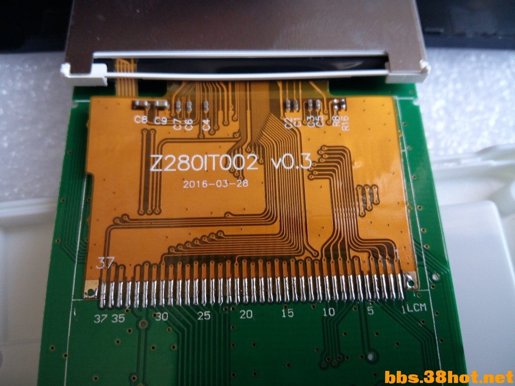

屏幕型号:Z280IT002 v0.3 2016-3-28,生产日期蛮近的

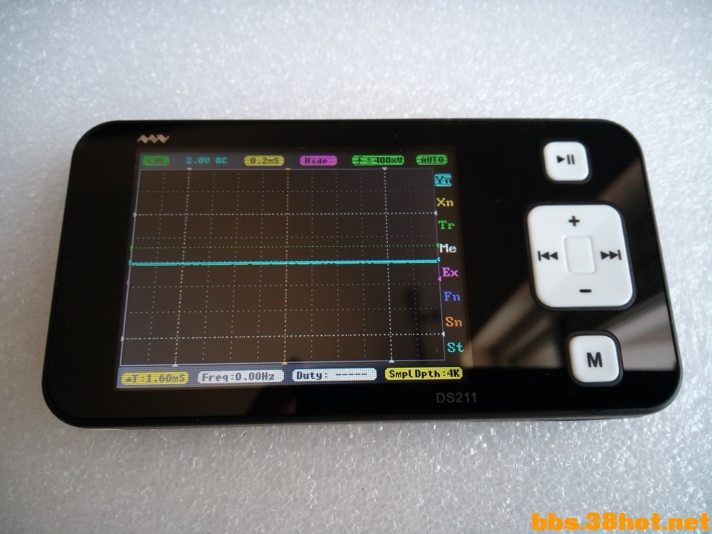

将电池装上,开机,工作正常。

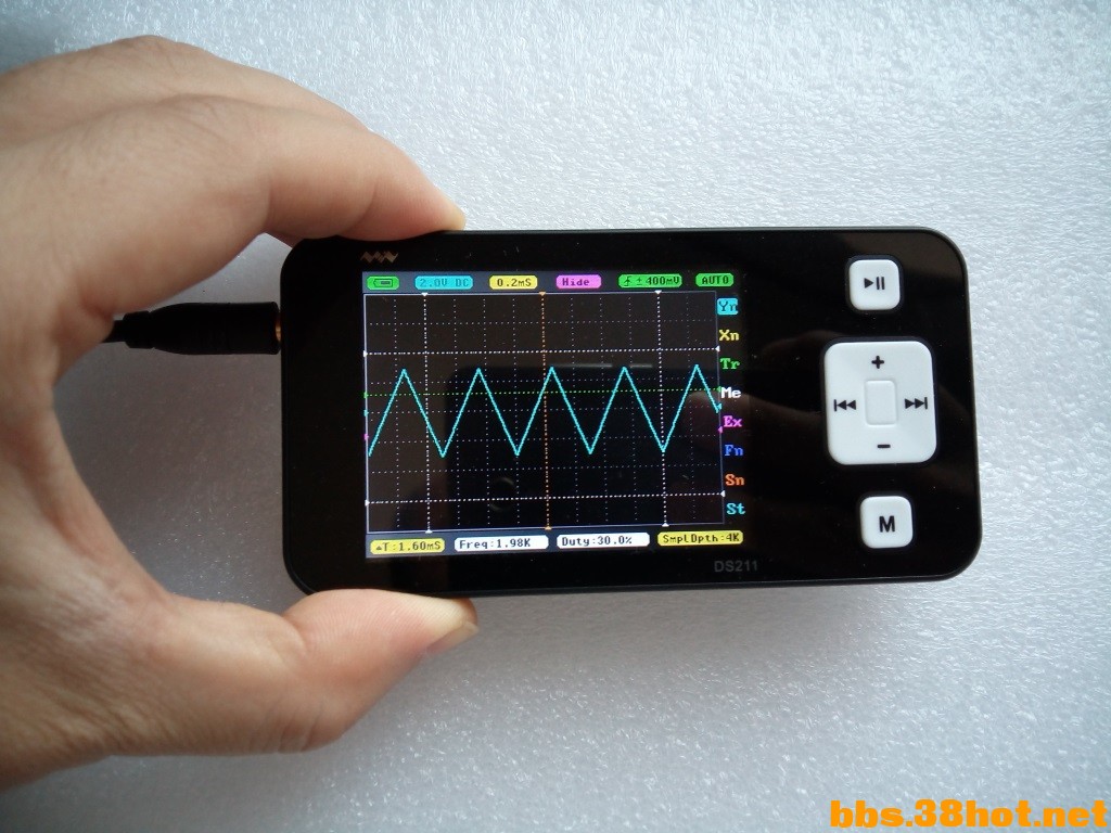

装好灌个2k正弦波,波形完美。
2k方波灌进去,波形上升沿过冲大了点,类似探头补偿没有调好
2k三角波灌进去,波形完美

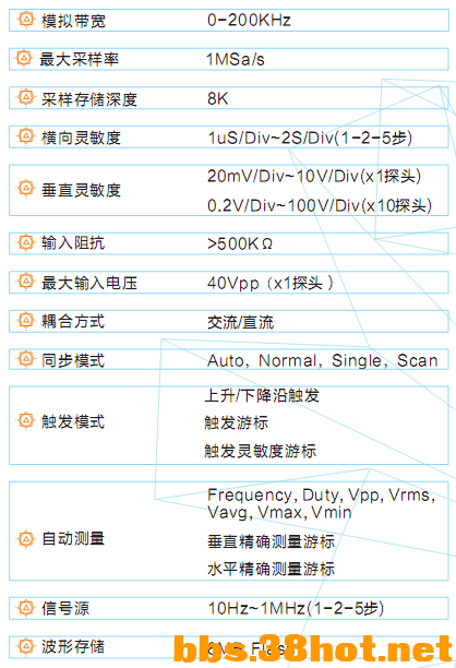

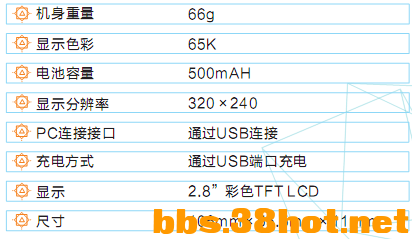

包装盒上的参数,核心参数200k模拟带宽,1M采样率,1通道输入,1通道输出,3小时电池使用时间
更详细的参数
机身参数
DS211是一台简单的迷你示波器,只有一个输入通道,用户输入也只使用了6个按键,操作简单明了,无需说明书也可以直接使用,内置8MB存储,完全可以满足一般爱好者DIY测量需求。
