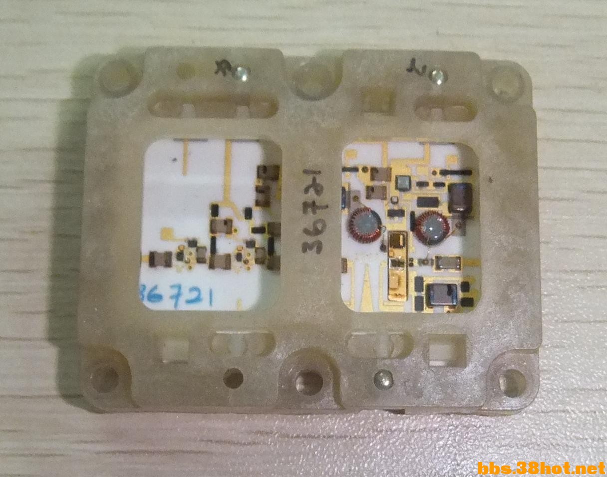

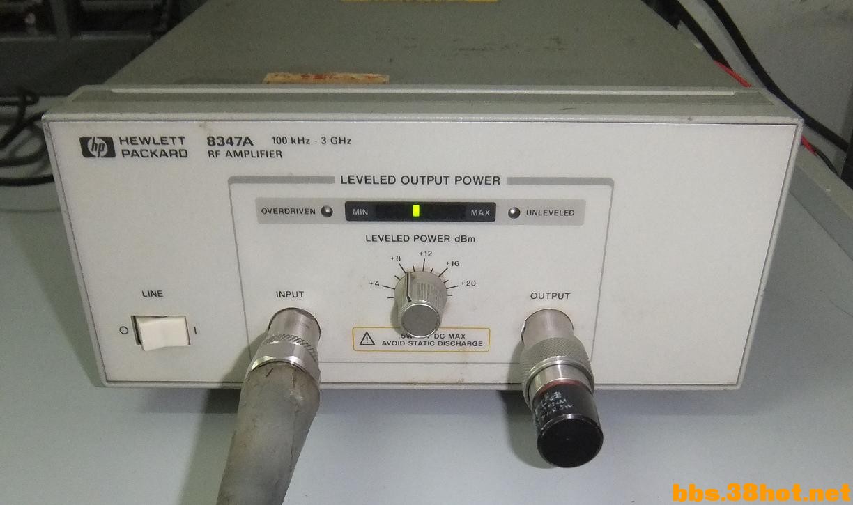

   8347A是一台100k-3G的微波宽带放大器,可以稳幅输出,性能很不错。之前见坛里有一台在出,不包好坏,按国际惯例,我很理解其中含义,不过忍不住还是拿下了。到手发现一路模拟电压很低,按维修手册看说的是需要检查电源部分,心里激动,想着可能只是小问题,这回捡漏了。只是再深入分析,发现电源设计是很保险,量了一些关键点,判断不像是电源电路问题,倒可能是负载过大,再找一台好机对比,发现果然是负载问题。虽然整机有4-5路电源,不过负载就是一个大模块,这个是这台机的核心,全部是陶瓷基板的电路,三极管和IC都是裸片粘在基板上的,貌似没得玩了。放下了两天,不死心,再取出来研究,这回发现原来陶瓷基板是一段段可以拆开的(HP也贼的很,怕一处坏了整体换损失太大),主要分为输入衰减器、放大器和输出检波器三大部分,有问题电源供应的正正是其中最关键的放大器部分,就是这个了。

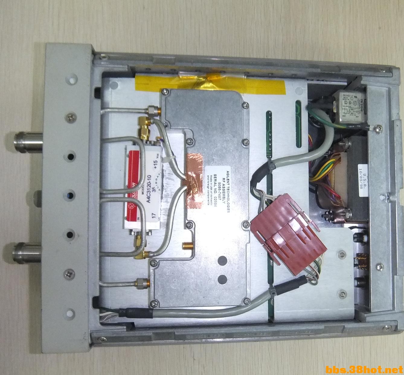

   再认真摸索,又发现是其中的后级功放部分对地短路,彻底没得修,只能报废。整个模块当然是HP专门做的了,能买到的可能性接近0,即使有整个模块卖,估计价格也和整机无异。想就此罢手但还是不甘,于是翻了翻零件柜,发现了一个几年前在坛里买下的A4C3120,这个东西虽然频率范围没有原机宽,但是也很接近,何不试试呢。于是拆下原机的放大模块,将A4C3120装在模块壳子之外,找来一些刚性射频线接上前端的衰减器和后端的检波器(遗憾当时没有拍照片,现在不想再拆开了模块了)。
  做好后用网分检查了一下性能,发现除了放大幅度比原机少了4-5dB,另外平坦度差了2dB(应该是接线惹的,模块的标称性能是很好的)外,大体达到原机指标,具备使用价值了。

这种最好不要接出来  直接在芯上移植就行虽然空间小 但是可以换最小封装的芯片  只是连线可能麻烦  或者买裸芯绑定
