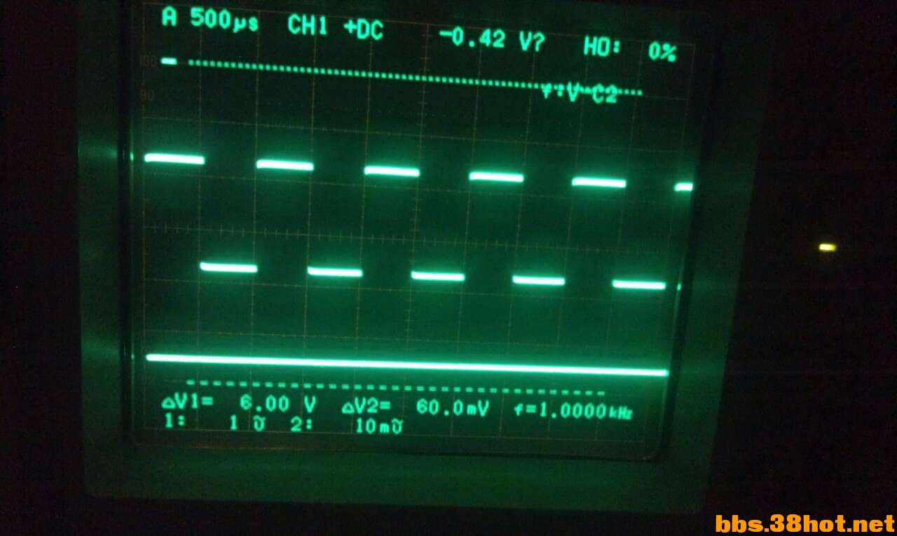

调一下地磁校正就行了,

探头上有调节旋钮

调整BNC头上的补偿电容

吹毛求疵 调不好的 因为探头和示波器不是原配的  我的也是这样的  将就着用
我是信号发生器BNC信号直接到示波器里面的哦

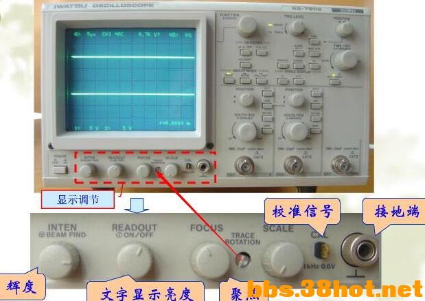

发表于 2016-9-10 15:44:47 | 显示全部楼层
调节这里
聚焦只能调整线条的粗细,并且文字与扫描线不一定能同步(机器越老现象越严重,必须在机内进行调整)。
楼主的问题在于这跟线上,补偿有点问题,除了换连线估计没别的办法。而且信发频率变了,显示状况也会变的也许我说的不对,忽然发现这是1KHZ的信号

调节探头补偿电容

这个应该是输入衰减电路高低频补偿那几个电容吧
