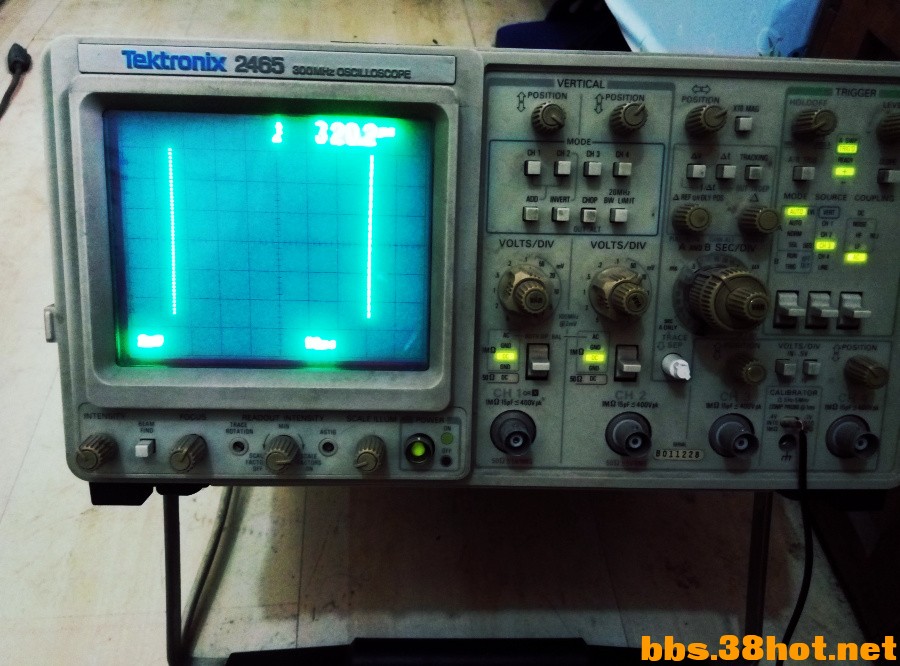

外行请教 收到一台泰克2465是不是好的 开机图正常吗
发表于 2016-9-9 10:31:26 | 显示全部楼层 |阅读模式
如题 如果有问题 好不好修(我是要发交易区 不知如何描述)谢谢高手赐教
发表于 2016-9-9 11:34:04 | 显示全部楼层
看不到扫描线。将CH1、CH2、CH3、CH4 四个按钮都按下,然后调整屏幕左下角的旋钮,增大屏幕上波形的亮度,如果将旋钮顺时针方向旋到底,也看不到扫描线,可以确定,机器是坏的。
