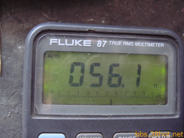

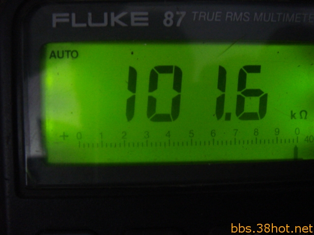

高手看一下,87表在自动挡模拟棒条显示正常吗
发表于 2012-3-12 06:14:00 | 显示全部楼层 |阅读模式
发表于 2012-3-12 08:00:49 | 显示全部楼层
1图看不清,2图不对
 楼主| 发表于 2012-3-12 08:08:37 | 显示全部楼层
都在400上,自动档上

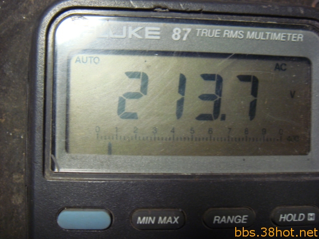

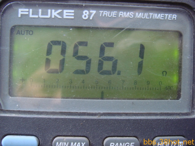

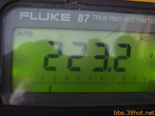

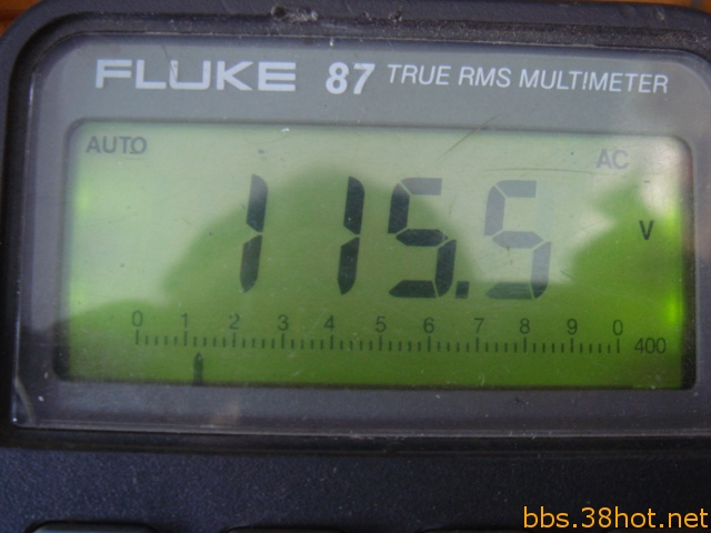

正常的。FLUKE为提高模拟条的灵敏度,将4000(实际是4096)计数分200小格,每小格是20.48,测量值计数/20.48,就是模拟条显示的格数,由于一屏只有50小格,超过1024计数将翻页从0开始,如上101.6K,计数为1016/20.48=49.6小格,与图上显示完全一致。115.5V,计数1155/20.48=56.4小格,超过50,故显示6.4小格,完全正常!
