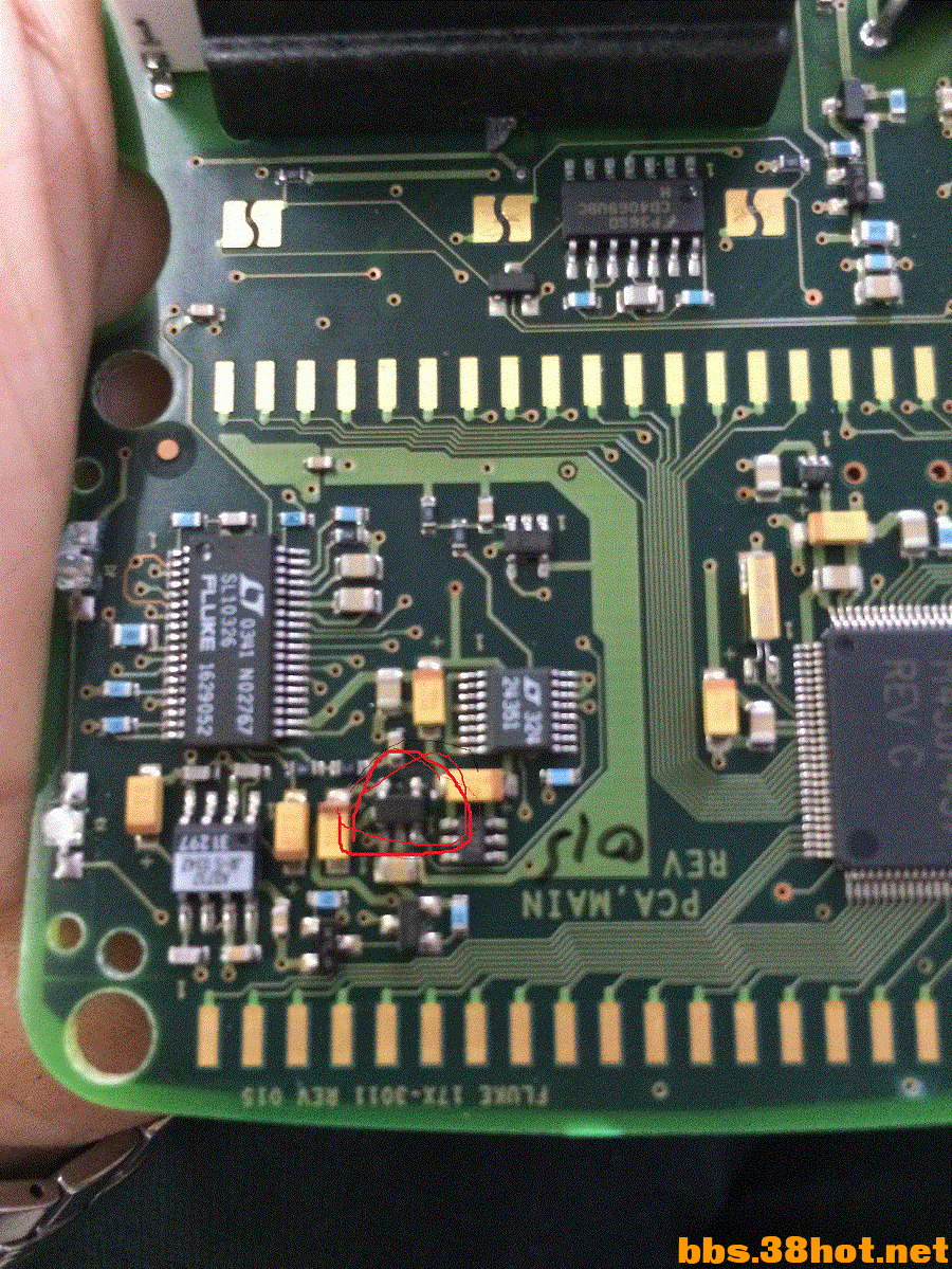

论坛收了一个故障的179万用表,打开发现可能进水开机只有四条横杠。想想应该是da部分有问题。仔细的看发现有个五脚的IC有烧坏的痕迹上面好像写着POY,请教一下哪里可以买到 IMG_10481.gif

TPS77050  低压差LDO一头 。

是5v稳压吗?
发表于 2016-9-8 23:19:49 | 显示全部楼层
Texas Instruments TPS77050DBVT , LDO 电压调节器, 50mA, 5 V输出 3%, 2.7 → 10 V输入, 0.555W, 5针 SOT-23封装
 楼主| 发表于 2016-9-9 09:09:03 | 显示全部楼层
用5V供电有OL了但不能测量。不知道是不是sl10326坏。10326贵。打算买10327换试试

发表于 2016-9-9 17:37:27 | 显示全部楼层

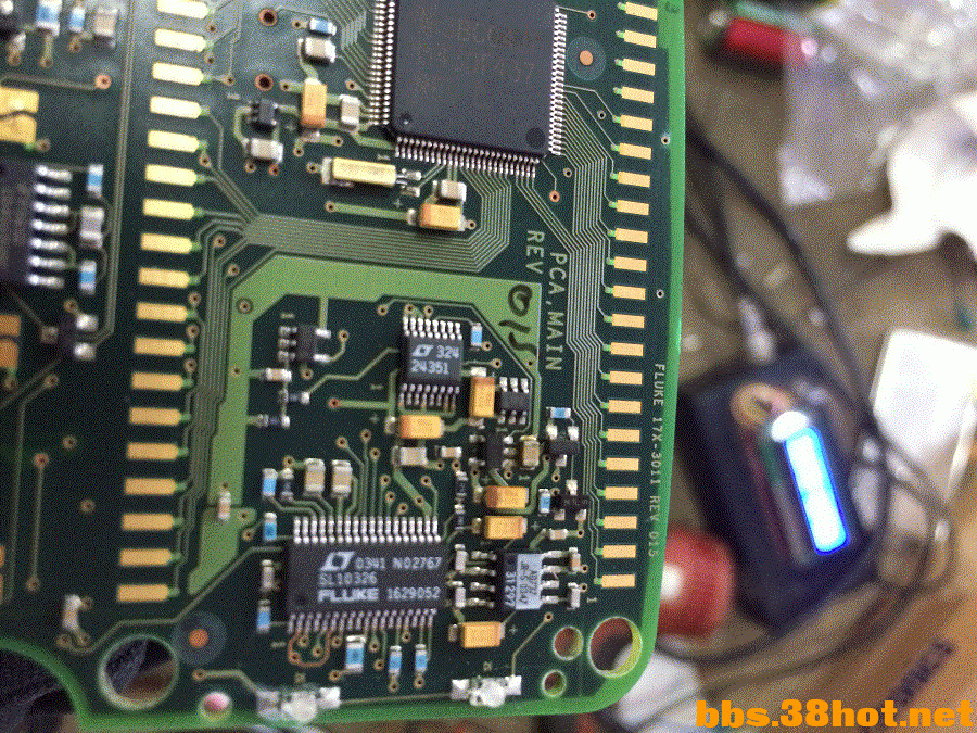

24351才是adc,如果横杠线,不妨先查一下24351的输入和输出。

24351  不是LM324吗?不是比较器吗?现在弄了5v了。已经不是横杠。现在都显示OL了

24351和lm324有什么关系, = = ! 显示OL 查一下24351是否正常,查一下输入和输出, 输入是 SL10326输入到2435的,2435输出到430单片机的。

经过这么多层吗。不太懂我看到24351 芯片上面有324的字。

数了一下好像24351是16脚不是324是14以为是324呢?
