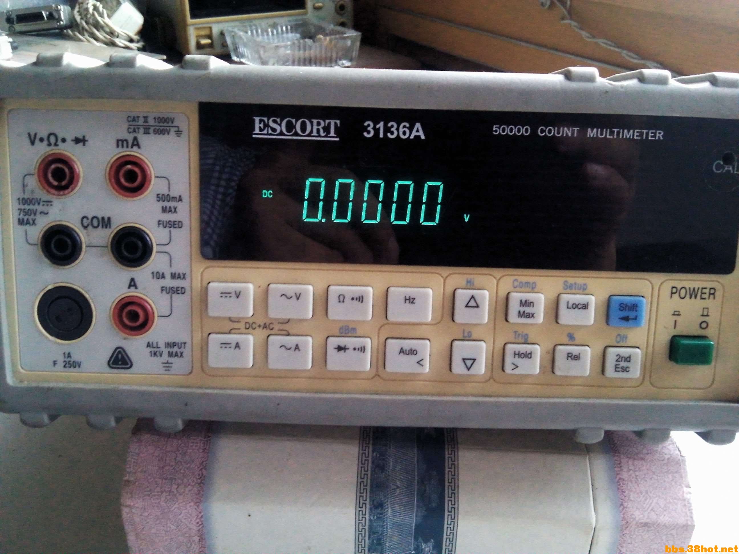

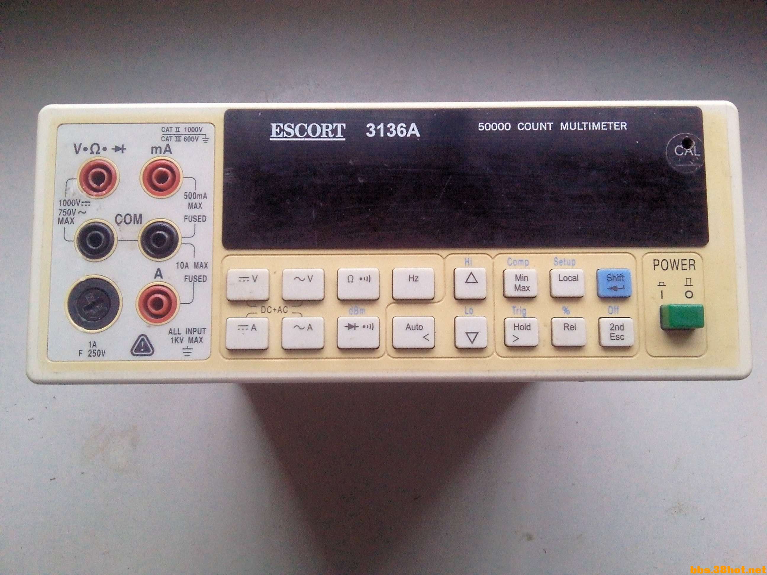

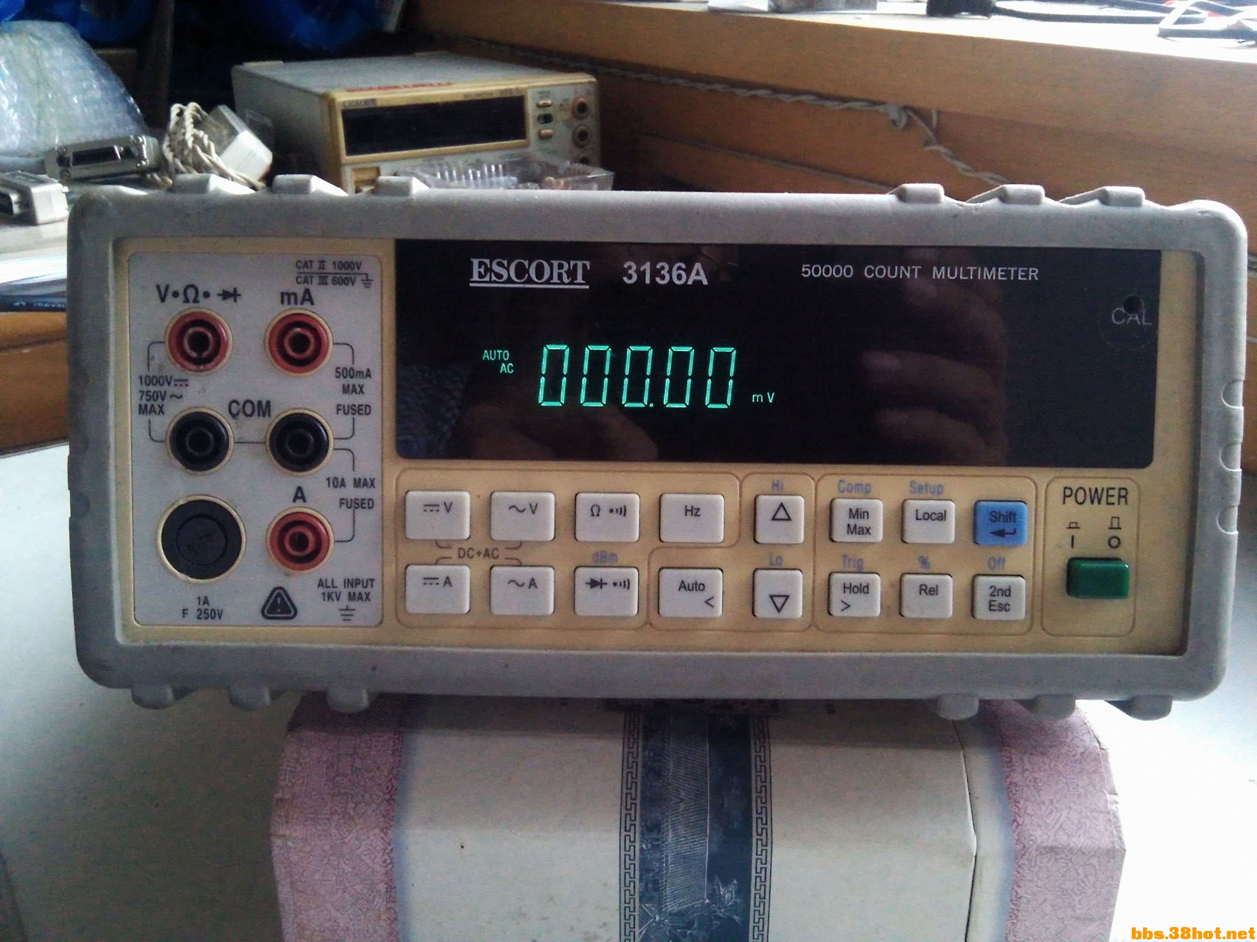

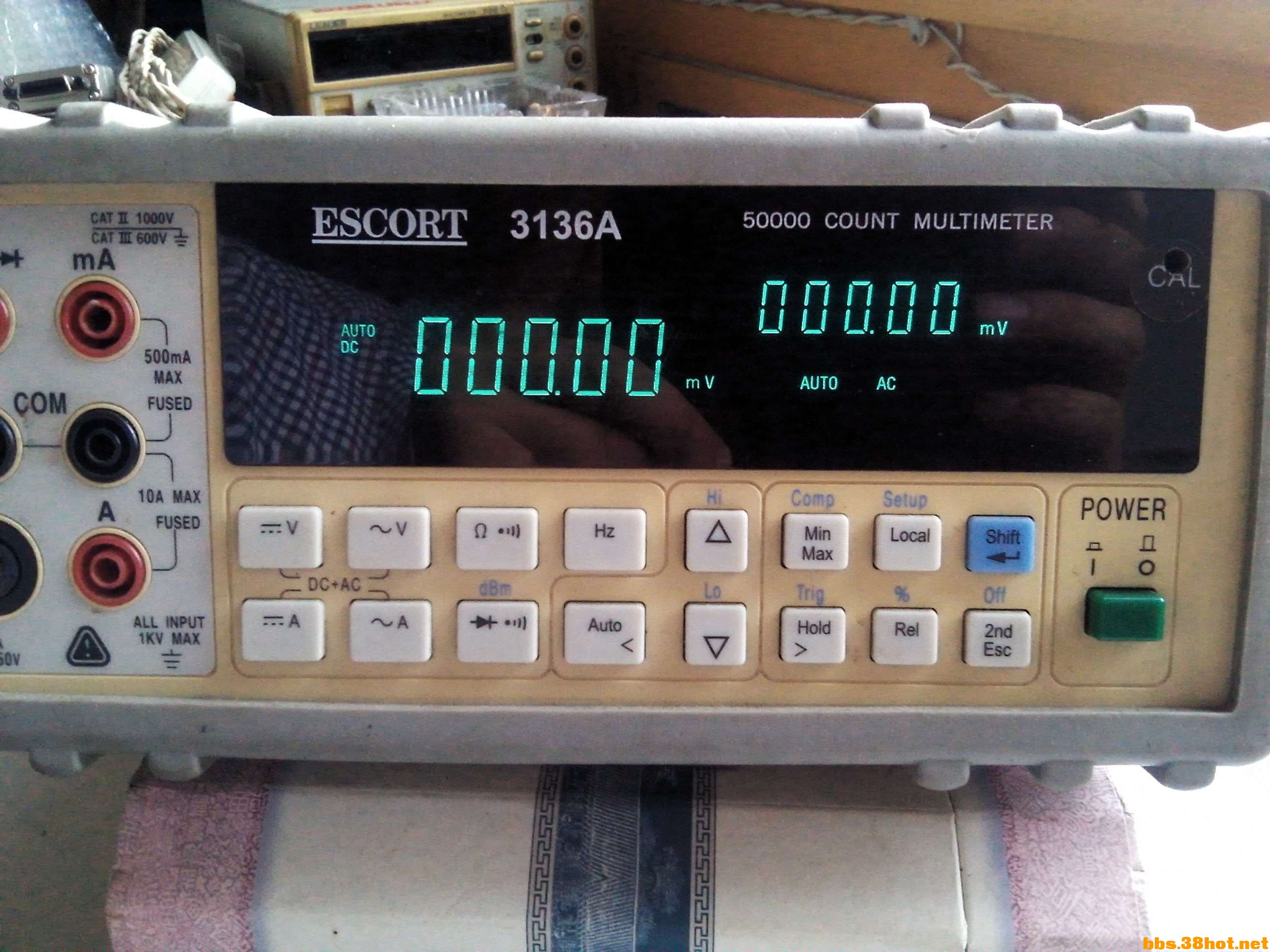

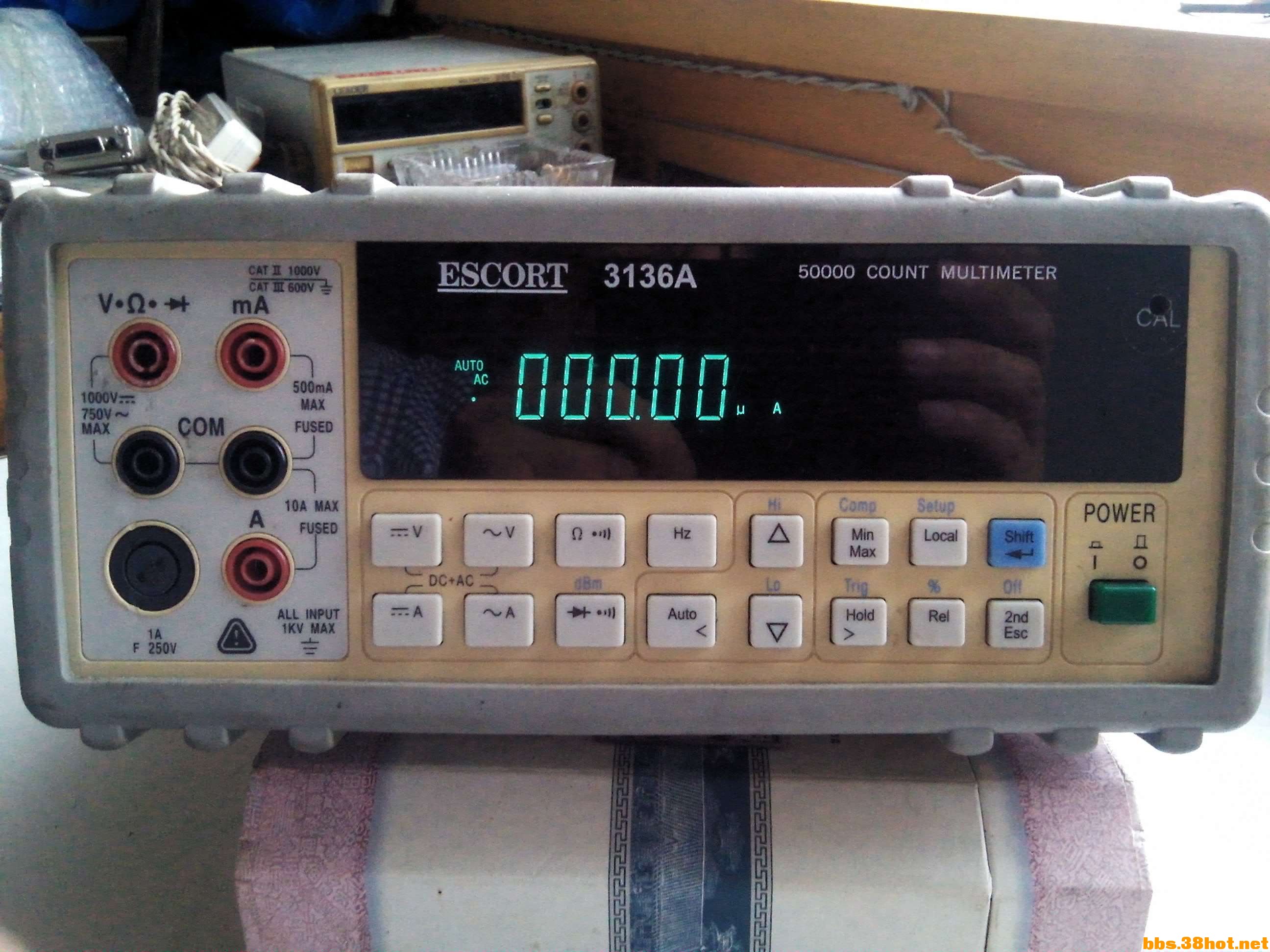

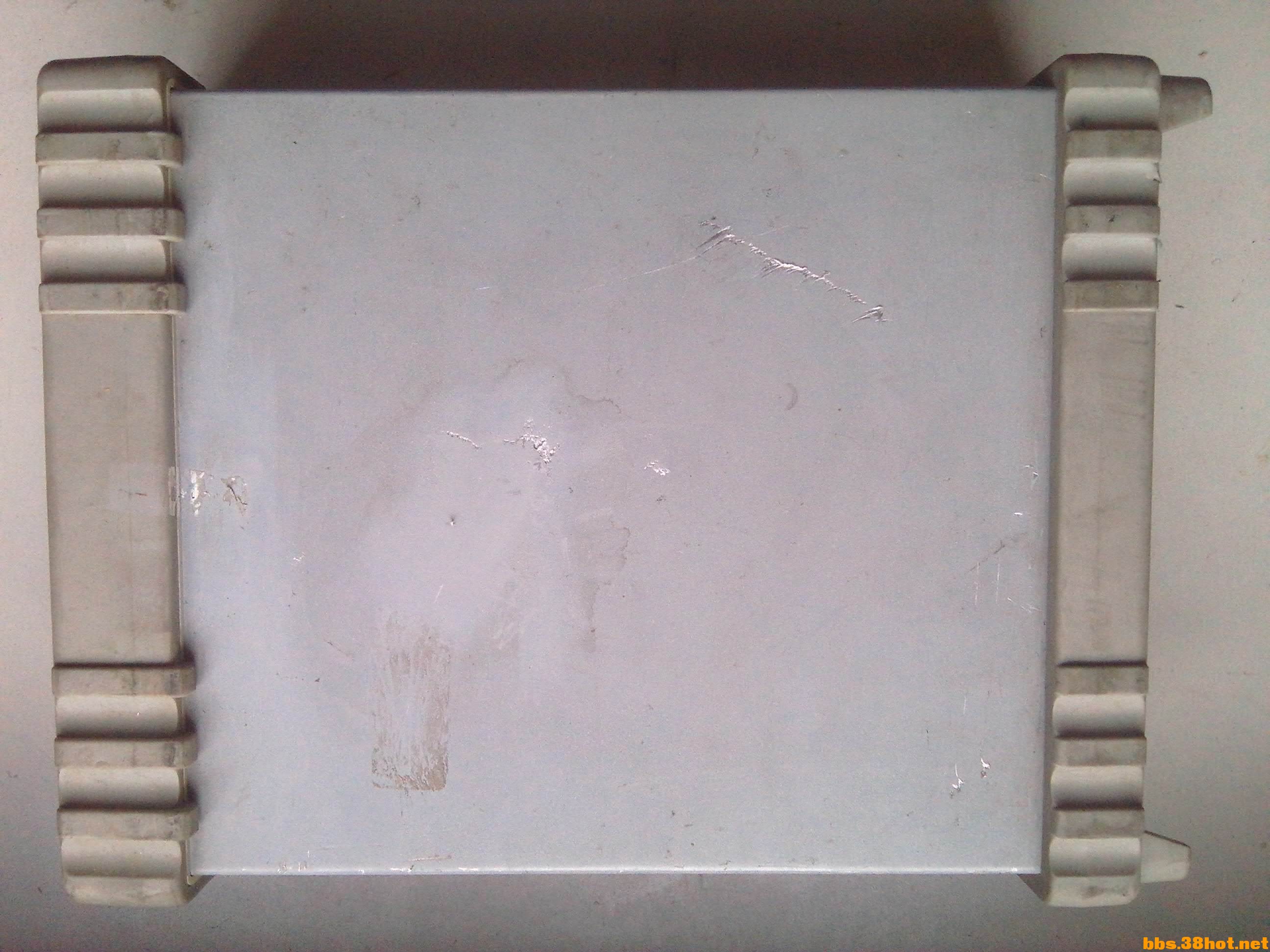

富贵ESCORT 3136A四位半台表一台,VFD显示,最大显示50000字。外壳完整,成色还不错,上盖有划痕,没有提手,前后胶套齐全,屏幕亮度好,内部新净无修不缺件。图片实物拍摄。

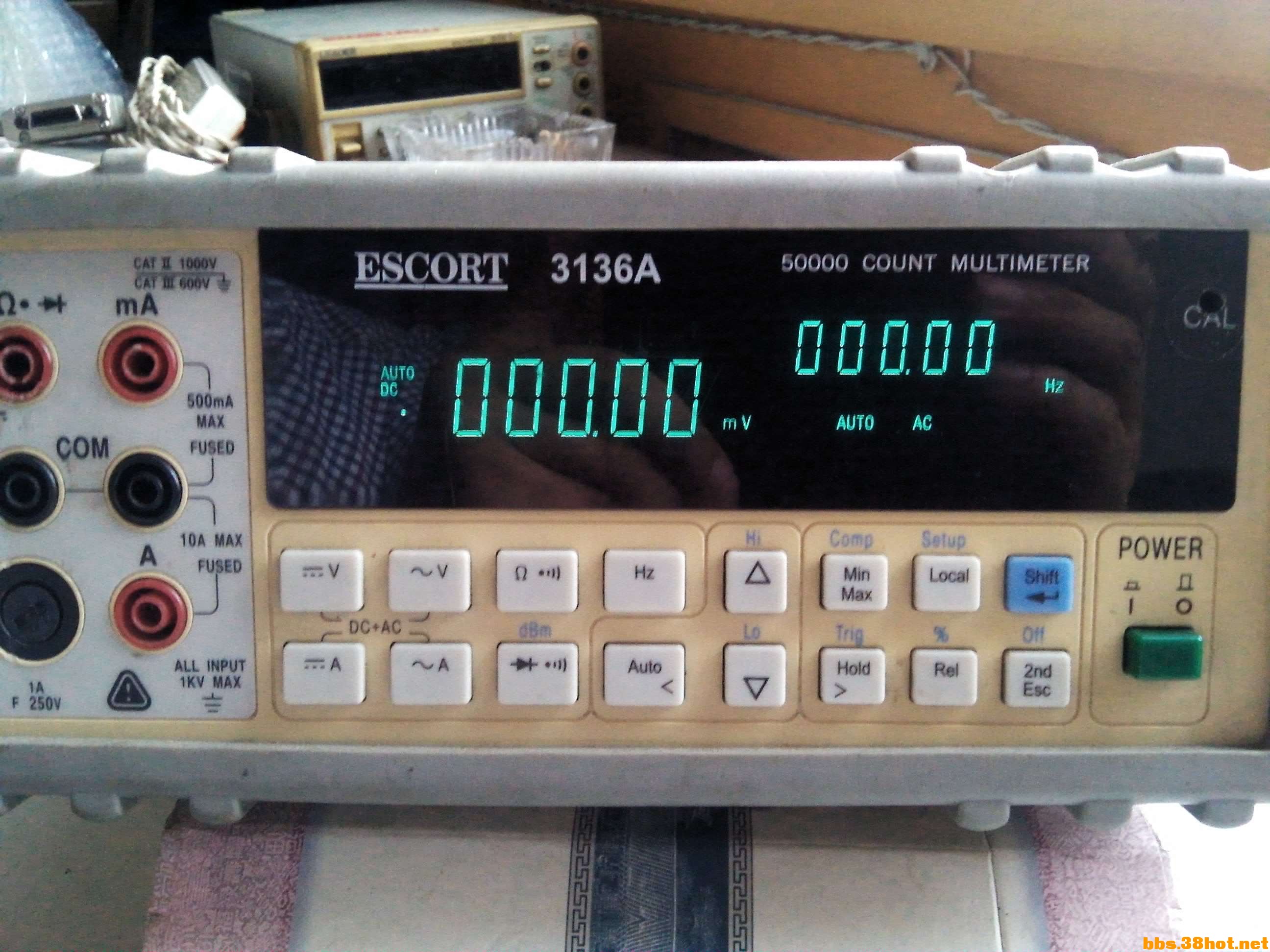

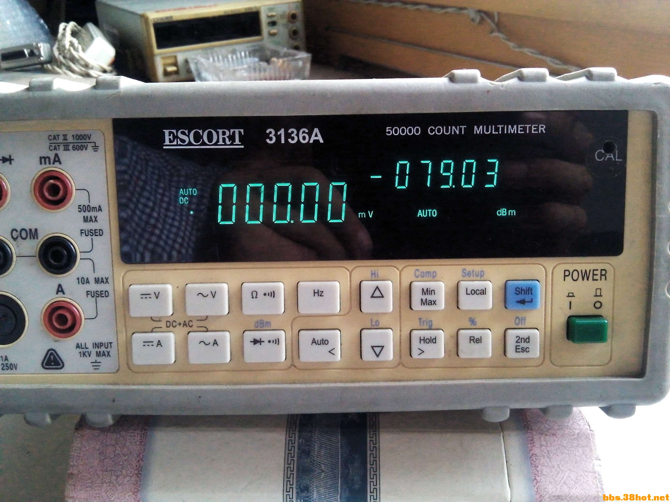

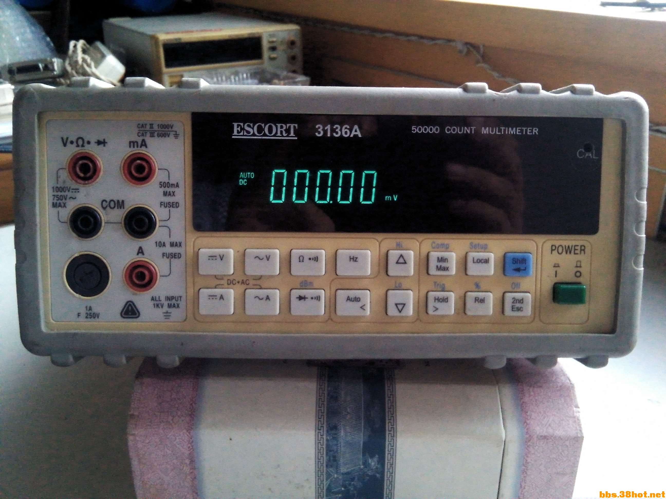

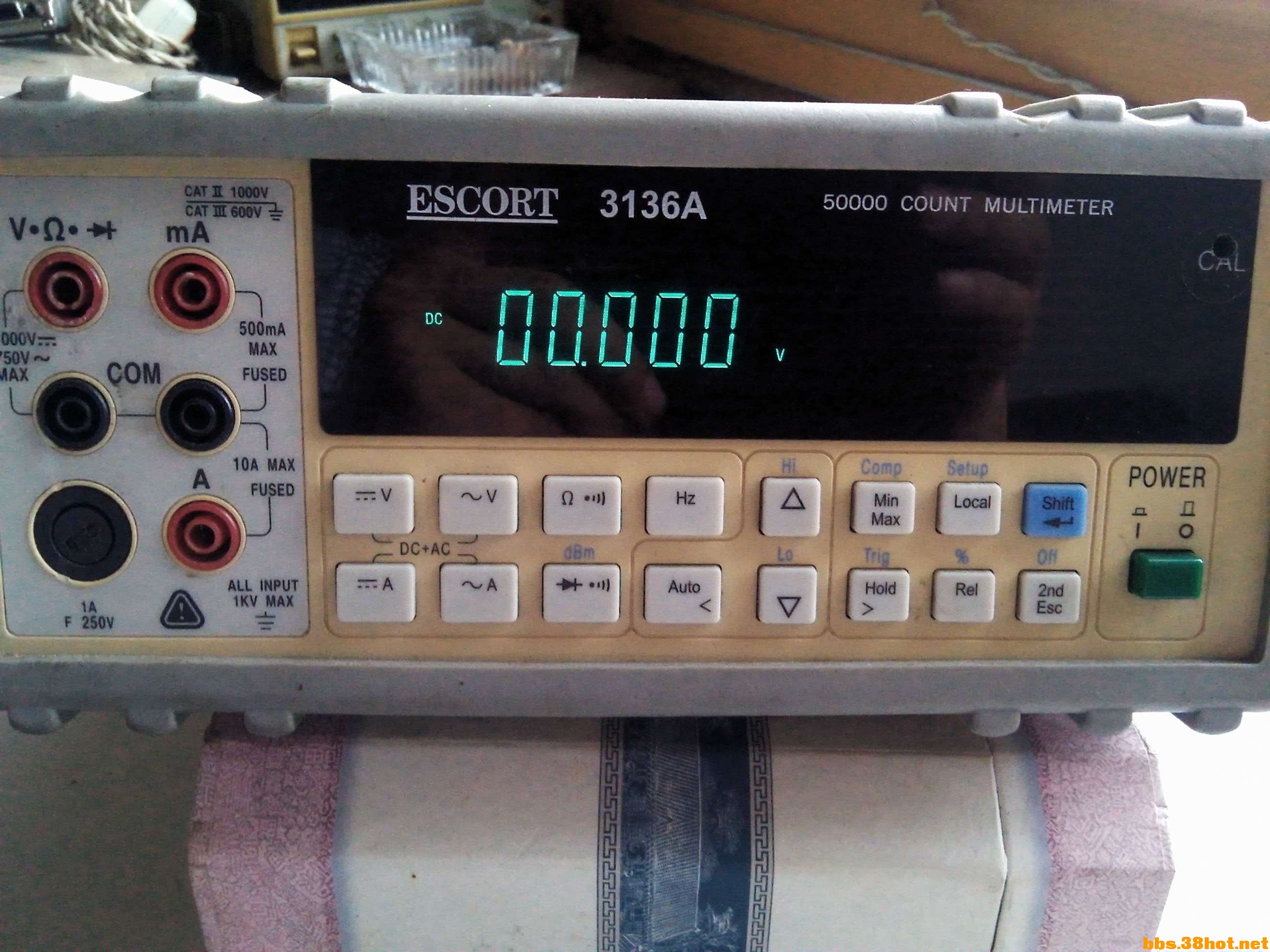

可开机,各按键反应正确,档位调整正常,手动档自动档转换正常。加信号测量没反应,屏幕总是显示零。
没空整了,低价出掉,二手故障机器,只包开机,售出不退不换。

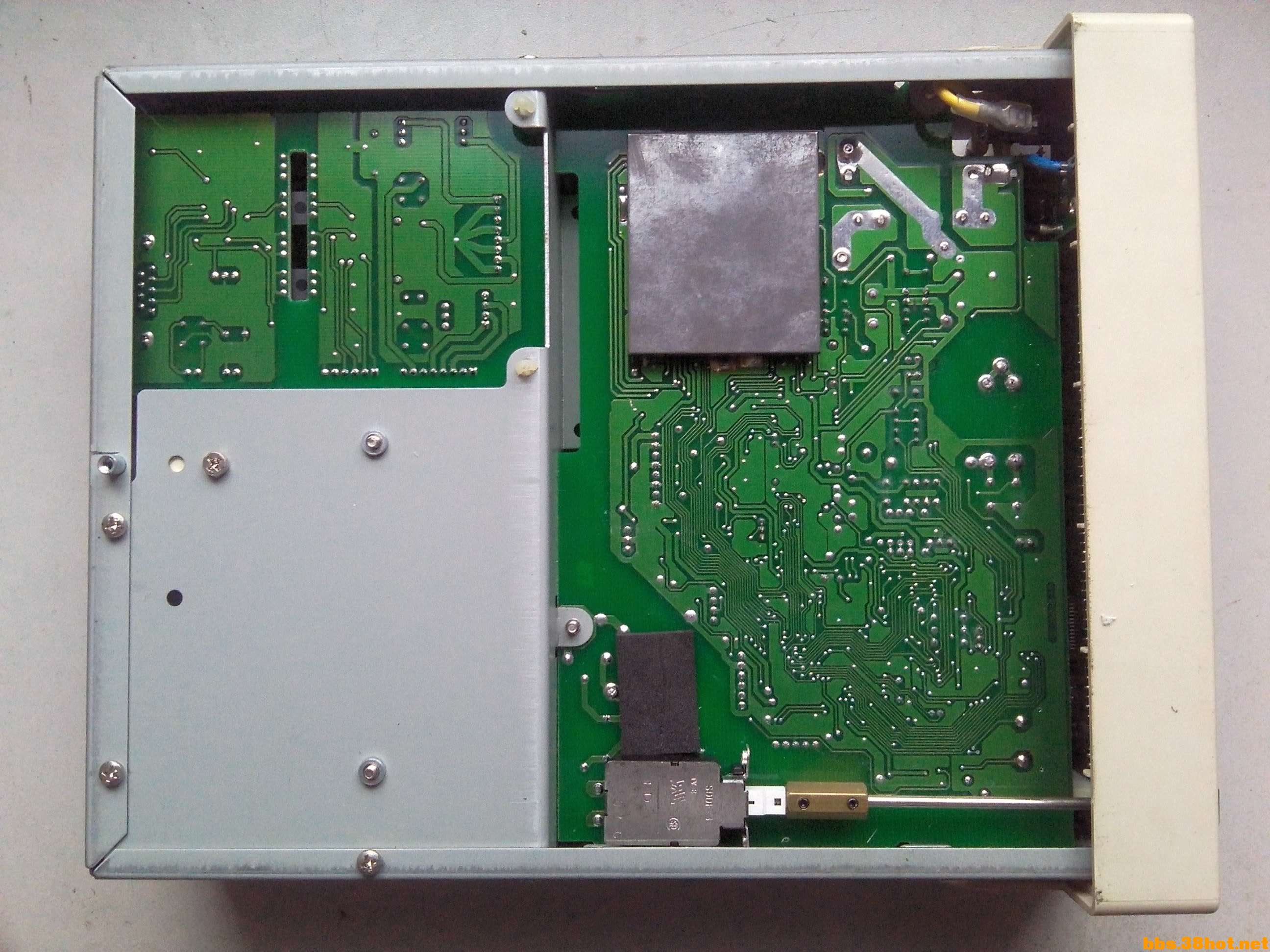

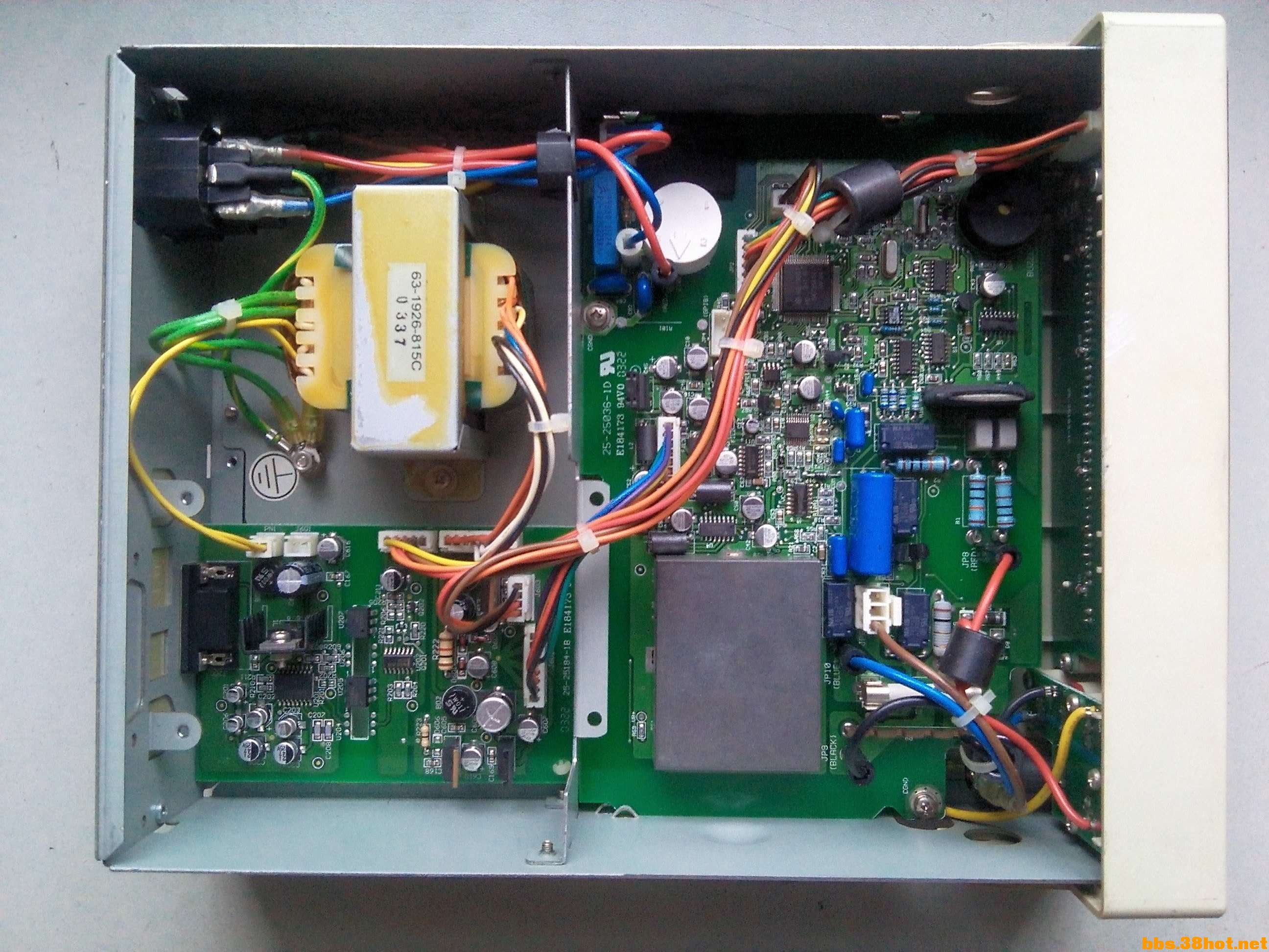

此故障好修,只要串行A/D是好的,在那里输入1V的电压,就可以有显示,然后顺着开关运放向前面查就行了。注意4611开关一定要买拆机二手的,否则可能买到翻新的4610。然后就是开关罗辑不对。

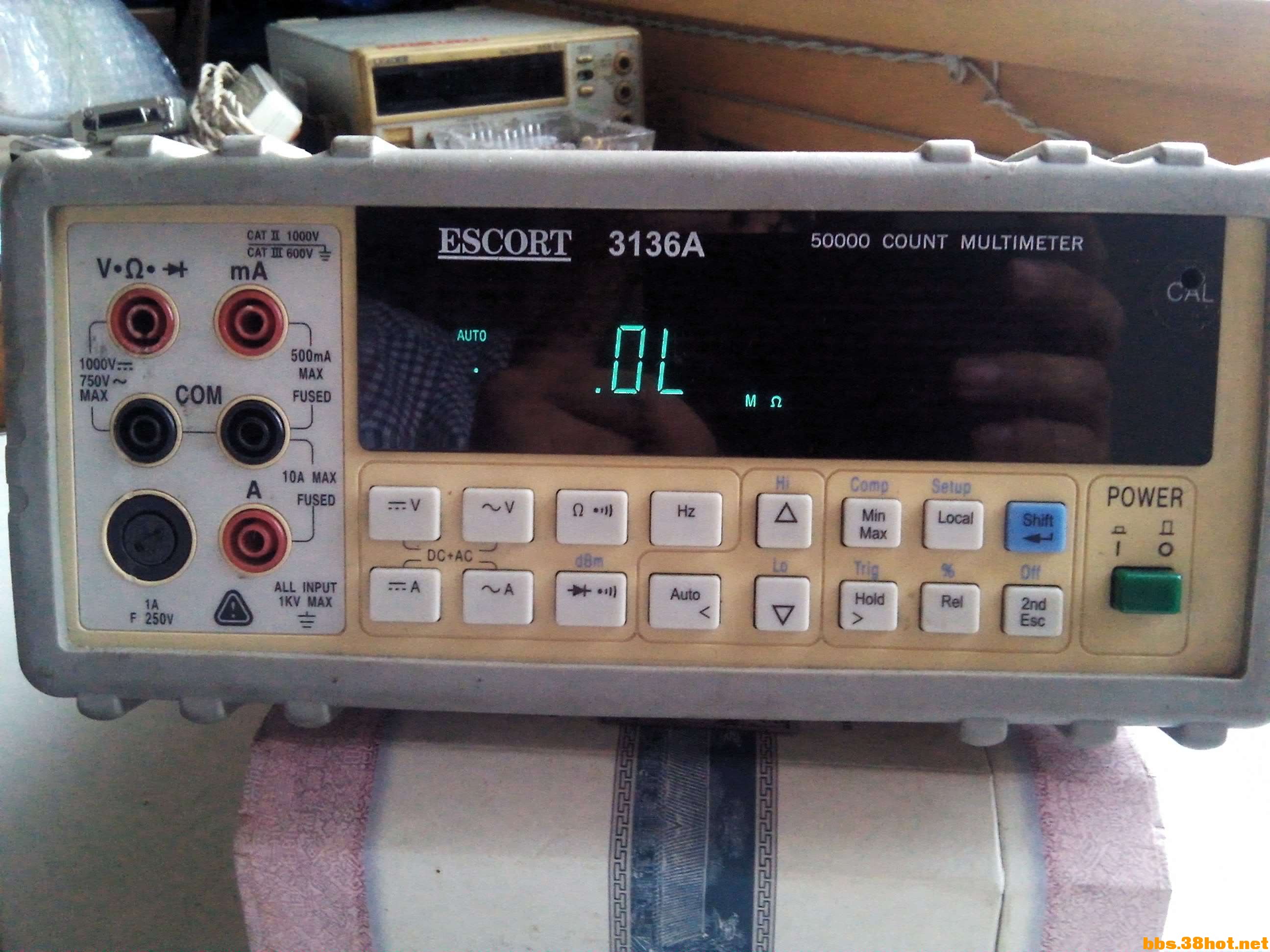

借卖家的地方,继续出。拿到后只是简单清洁了下,测试不显示,只听见哒哒响在计算就是不出结果,开机好几次好不容易出现可以测试但精度相差太多,机器里面元器件颜色正常。不会玩,有能力的上,坛里有3146A的电路图,跟这个差不多,望带走包养它

可能啥也没坏,校准下就好了,因为我依照坛里3146a的电路图大致测量了一下感觉电压正常。也许是技术不到位。咱不会校准。看上的带走它。里面继电器都是日本的,元件看着也很新。
