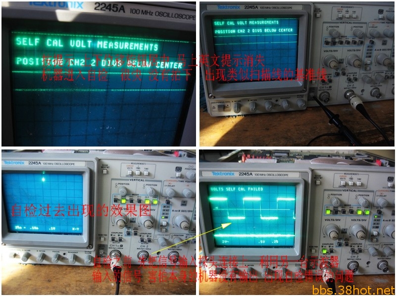

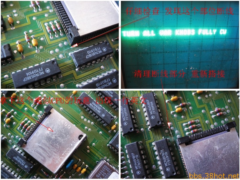

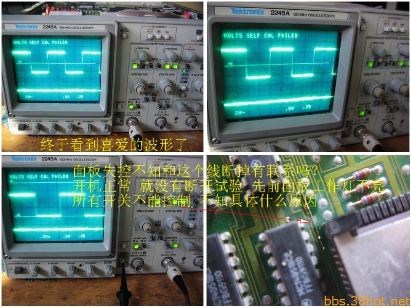

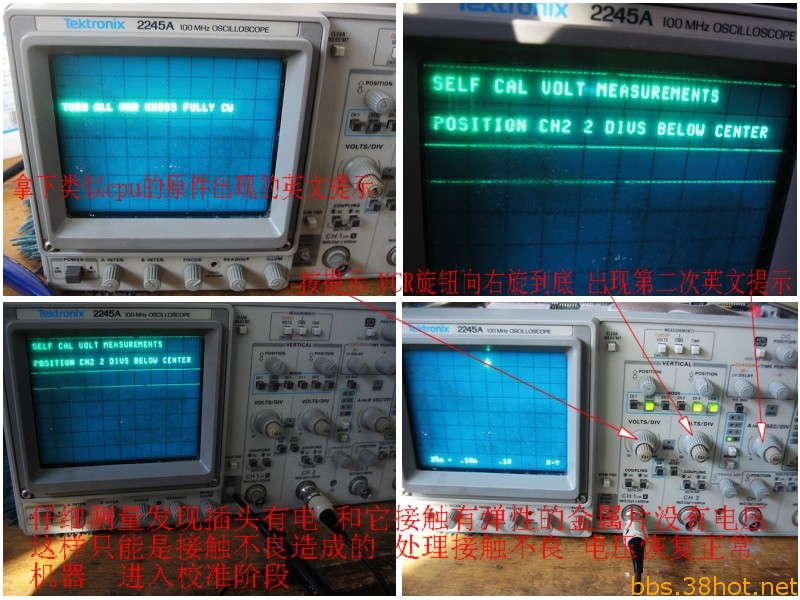

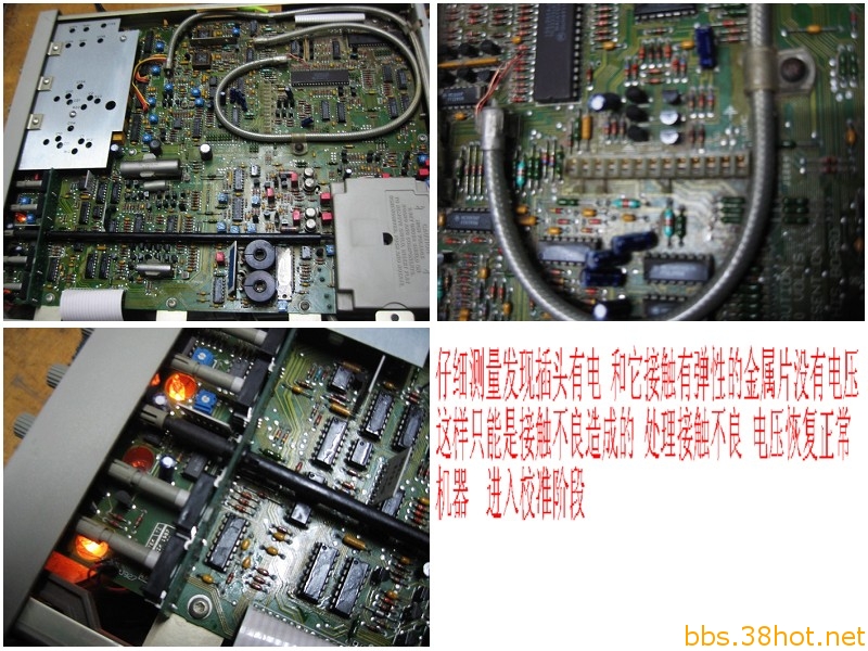

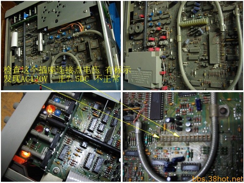

7.jpg 6.jpg 5.jpg 4.jpg 3.jpg 2.jpg 2A.jpg 到手一台泰克2245A示波器  简单清理卫生  看看还不错 干净 没有磕碰  下一步通电试机看看能否给个面子 一切正常!  开机巨亮 扫描线中发现很亮的一个圆点 而求亮度不能调整,由于太亮没有长时间通电。放置7天左右  闲来无事 拆开看看吧。本站看到2247示波器的样子  图纸基本一样,参照一下。我能做的只是电压测量  肉眼观察有无鼓包 断裂的现象,  还是先电压测量吧 请看附图  发现交流130V   7,5V直流  电压没有~~~在继续检查发现上部分类似cpu的集成附近一条覆铜线有腐蚀现象  刮开两边 1.jpg 测量果然不通。马上动手搞定~~~电压没有接触不良造成的  处理简单   断线更是简单。看着腐蚀的断线  再看看CPU发现两面也有类似腐蚀的样子,索性拿下这个cpu看看是否腿脚接触不良  拿下观察有些氧化痕迹 不是严重~~~重新装好  开机出现英文考试!!!嘻嘻  慢慢来 上网翻译  ~~直到出现方波  不是技术贴  只是蒙上了!!

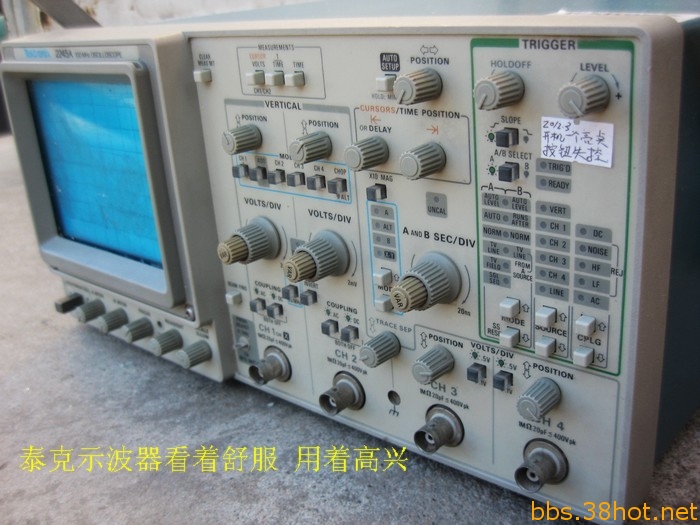

恭喜修好 旋钮边上红色的灯是什么东西?
 楼主| 发表于 2012-3-11 21:29:58 | 显示全部楼层
标尺工作灯!!!!两个灯泡~~

恭喜楼主修好了机器。最好再查一下印刷版线条烧断的原因,是否有击穿的电解电容。
2245/2246机器的智能化程度比2445/2465系列提高许多,使用了高分辨率的示波管,波形非常清晰,增加了实时电压表功能,取消了那些垃圾模块,重量减少了将近1/4,是一款非常实用的机器。
