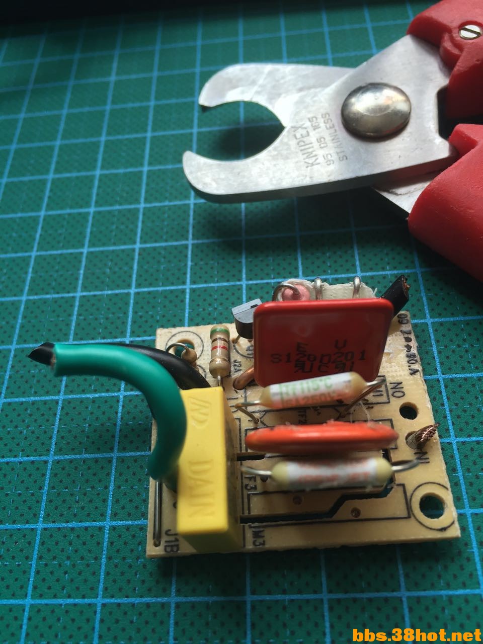

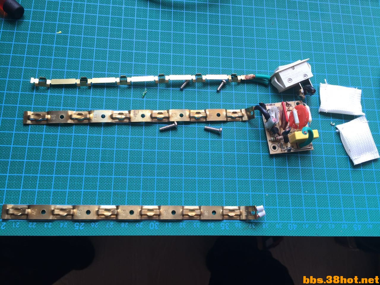

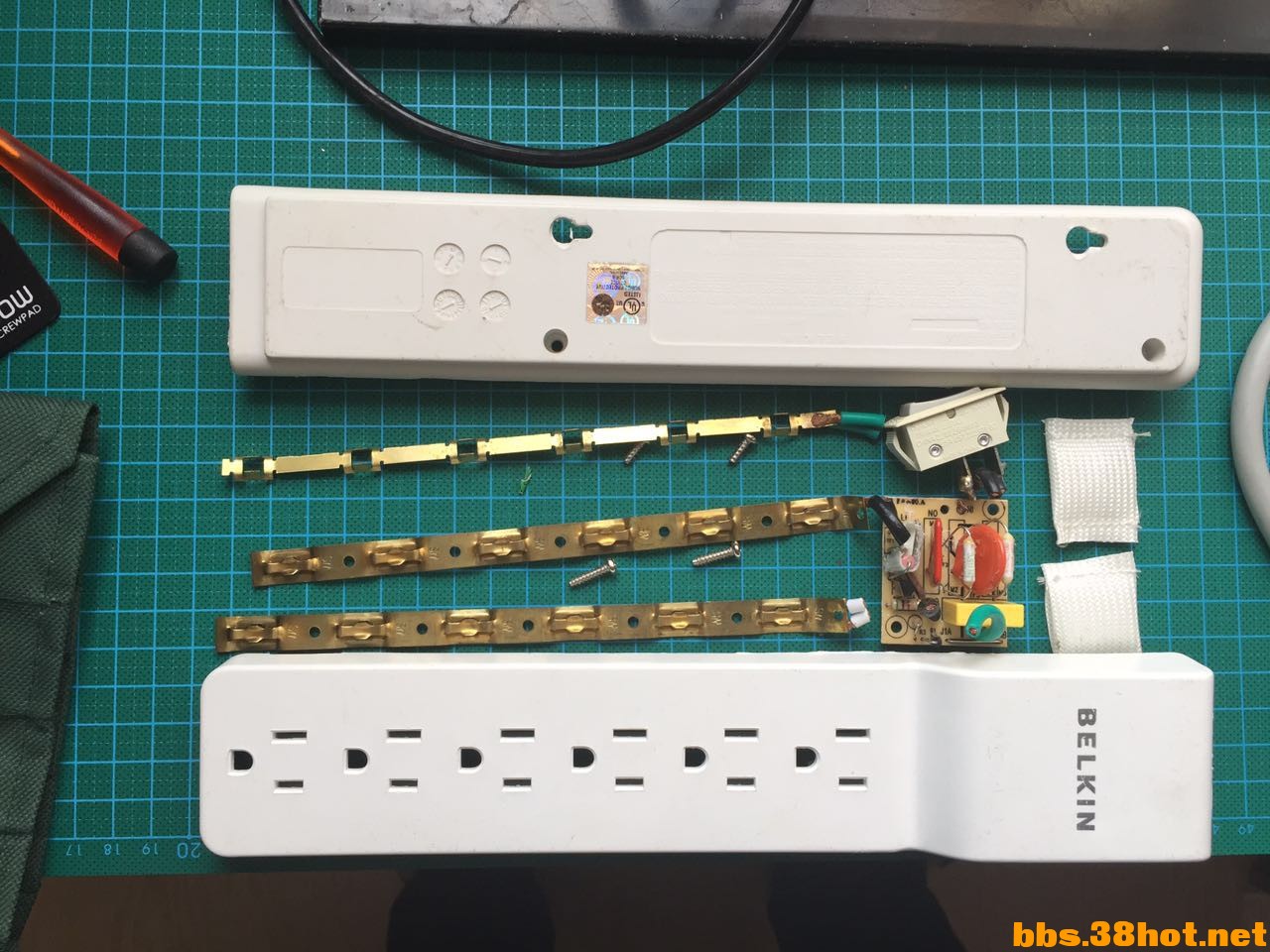

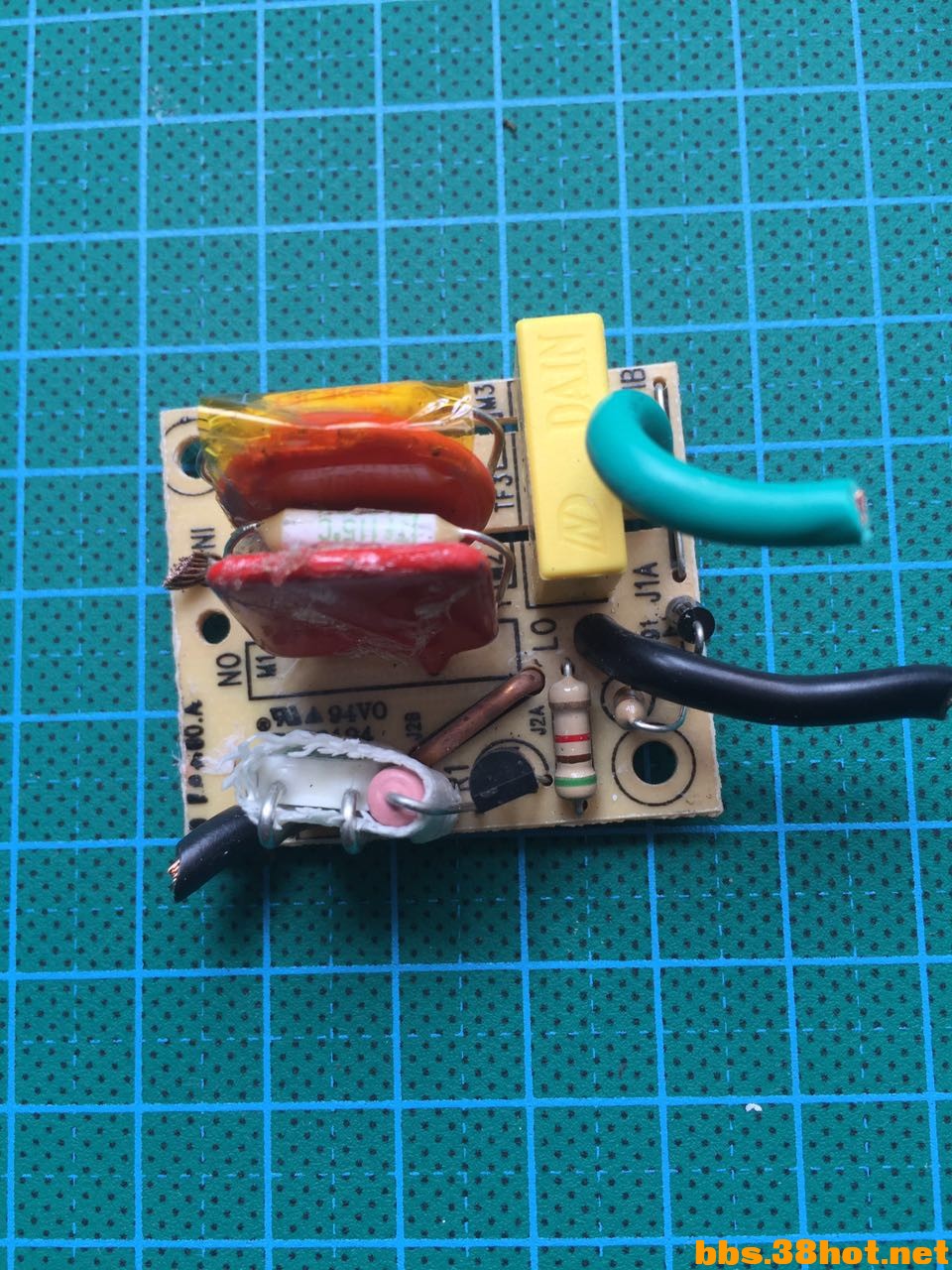

在坛友处购买的贝尔金插排用料真的很不错 是110v的想改装成220v的请问需要换什么 最好指出R多少 压敏电阻 是那个真心不懂谢谢了另外这个插排只有两个螺丝周围都是胶粘的有什么好方法拆解么

这个改的话不难吧?
把那个黄色方块电容换成耐压为450或630V的电容,再把压敏电阻换掉,应该就行了。
如果满负荷的话,再考虑换相应的保险丝。

这个改的话不难吧?
如 ...
谢谢目前为止最专业的回复 请问哪个是保险丝

发表于 2016-9-7 15:28:23 | 显示全部楼层
两个颜色相近的元件中间那个就是(确定)。
图片不清楚,貌似边上那个也是(不确定)。

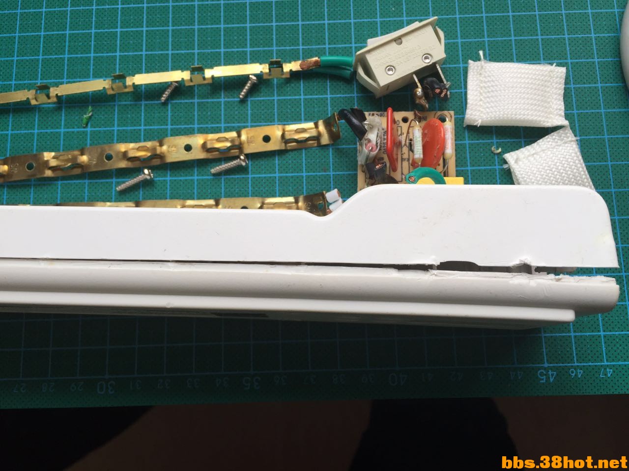

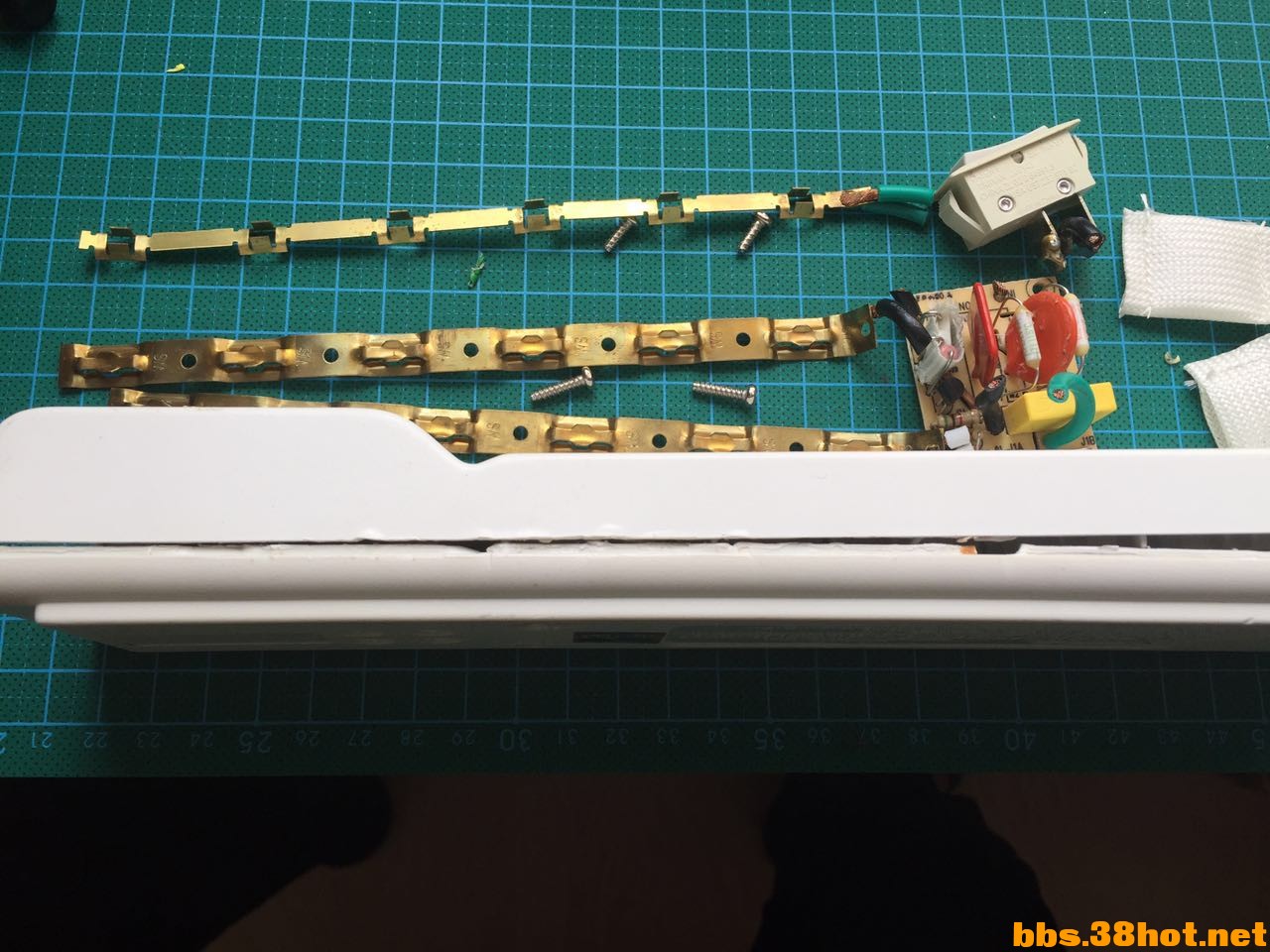

买回来以后很难拆开 什么工具都用上了 拆开以后外壳也变形了 鸡肋 除了这些个人感觉都不错 买这个插座是为了插充电器和路由器用 其它电器都用品字头那种 线材便宜 质量比这个好 关键价格实惠

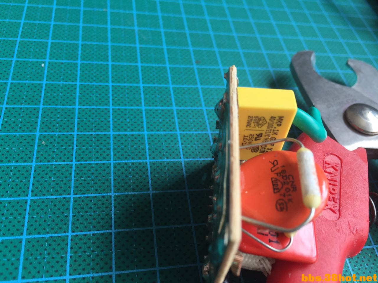

250v 5a 115摄氏度 一共两个 压敏电阻是cnr那个还是写的ev的
发表于 2016-9-7 15:45:38 | 显示全部楼层
250v 5a 115摄氏度,这个是保险丝无疑。
两个保险丝中间那个是压敏电阻。
还有一个元件和电阻包在一起,看不清。

拆解有什么高招么

沿缝点点风油精或汽油,台钳一夹或者用锤子轻轻的敲。要不就弄卡簧钳在开关或入线孔处撑开。

谢了大神 拆一个就废了 剩下的就没动 一会我试下 十分感谢

温度保险丝原来的是5A/250V 代换换成多大的  压敏电阻原来分别是18d201k和s120d201 替代多少的这些字母和数字代表什么  安规电容原来是275vac 替换要多大的 改装真挺复杂

保险丝不用换,非要换的话可以换车10A250V黄色的安规不用换
压敏换成471~681,或者直接不要
其他的拆掉吧,没啥用还浪费电

保险丝换成10a 250v的 这个方案好 我插手机充电器和路由器电源足够用了  松下压敏电阻V10471U 剩下的那些小元器件不换不影响吧
发表于 2016-9-7 19:17:58 | 显示全部楼层
憔悴损青春 发表于 2016-9-7 19:07
保险丝换成10a 250v的 这个方案好 我插手机充电器和路由器电源足够用了  松下压敏电阻V10471U 剩下的那些 ...
没有实物没有电路图不能100%确定不过从压敏电阻的规格看,这些器件都是按110V的标准设计的,用在220V耐压应该都不够
即使耐压够,现在使用的电压变为原来2倍了,损耗将变为原设计的4倍
所以,建议拆掉
ps:参考国产插座,我到手第一件事就是把指示灯拆掉,损耗大概有1W,使用长了之后电阻旁的塑料都会烤黑。

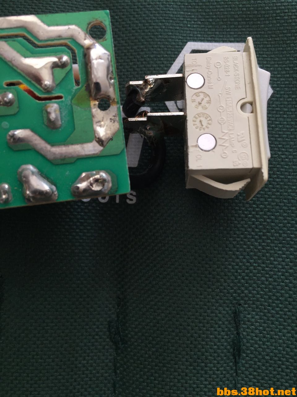

这个插排不带灯暂时把主板给拿掉了 直接焊接上了
