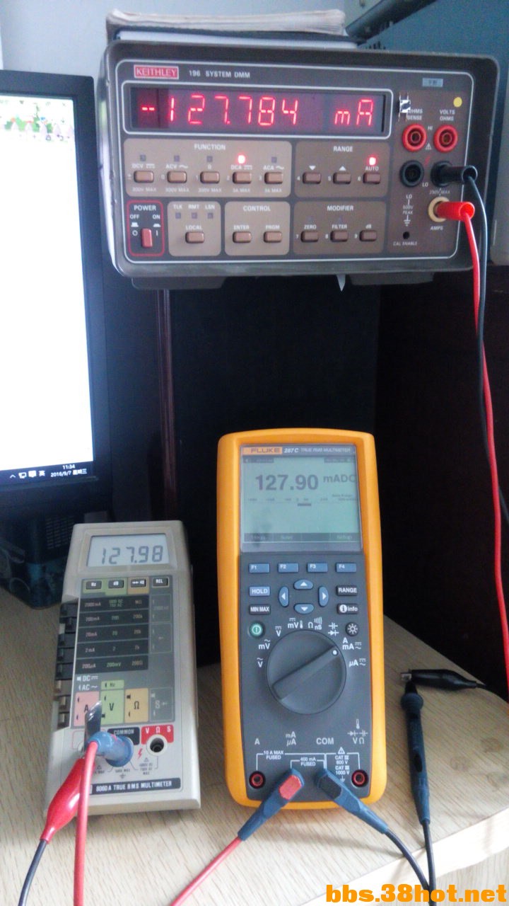

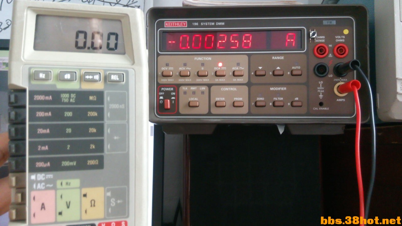

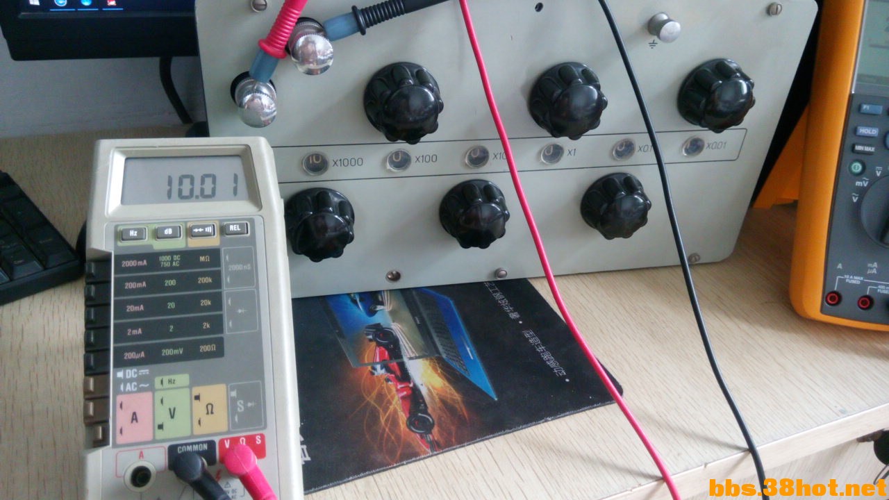

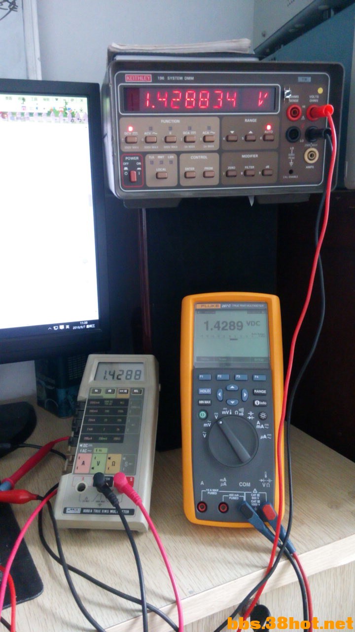

几十年的老表了,竟然和这几年的表基本差一个字,大于2V的差的太大,因为分压排阻10M坏了,想想修也没太多必要,我找了个色环焊上去了。
耗电平常2毫安,最大5毫安,就是交流+蜂鸣的时候。
这个表其实在电压和电阻下可以不用选择量程,这时的量程是200V200K欧姆,一下就可以切换电压和欧姆,还是比较方便,大体应用没问题,需要仔细测量的时候再切换具体档位,半自动挡。
