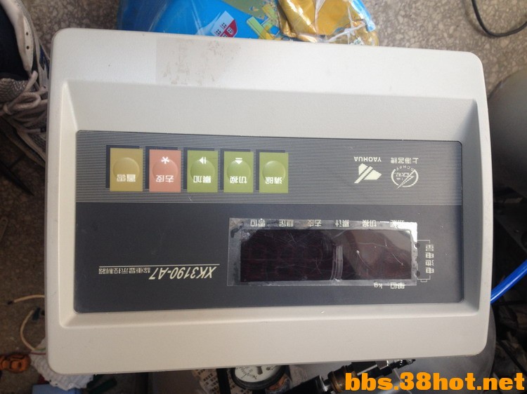

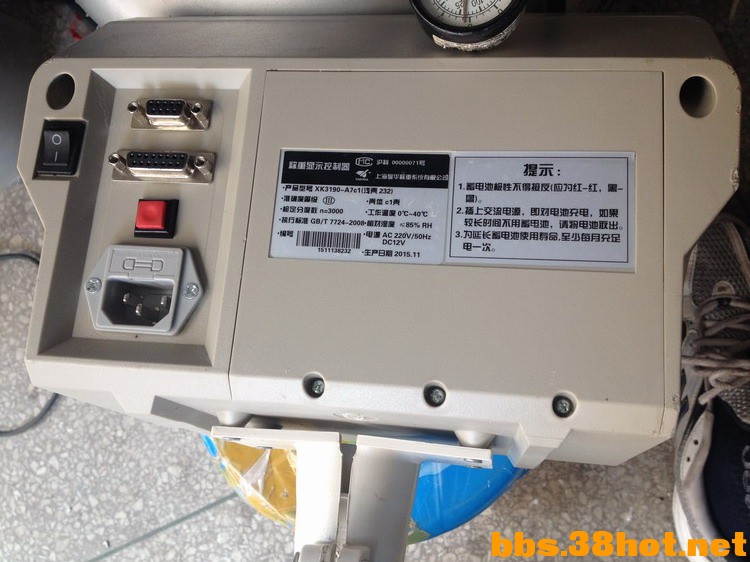

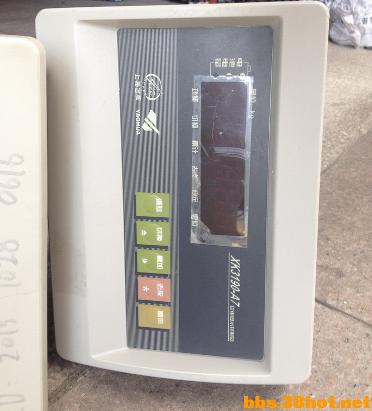

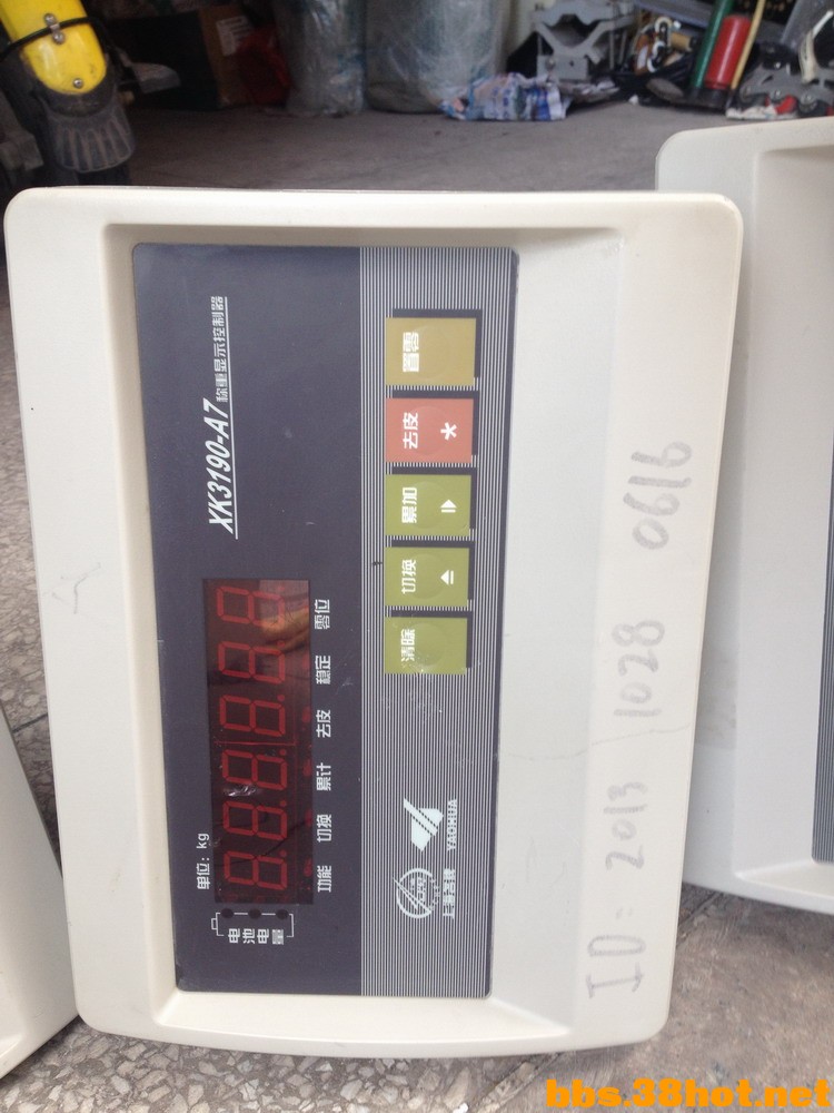

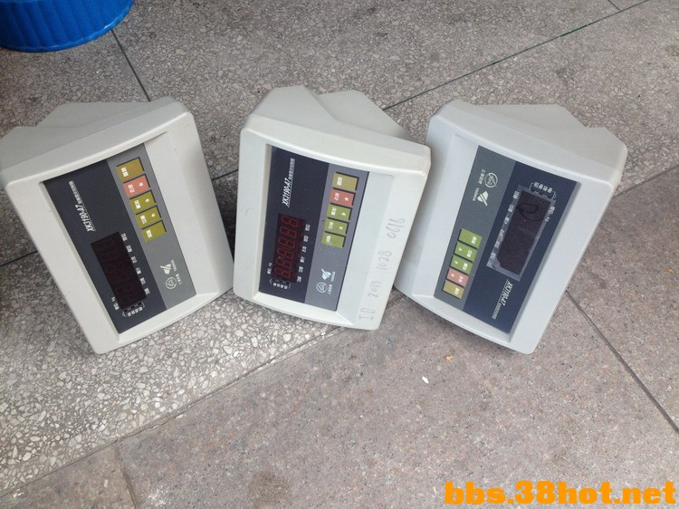

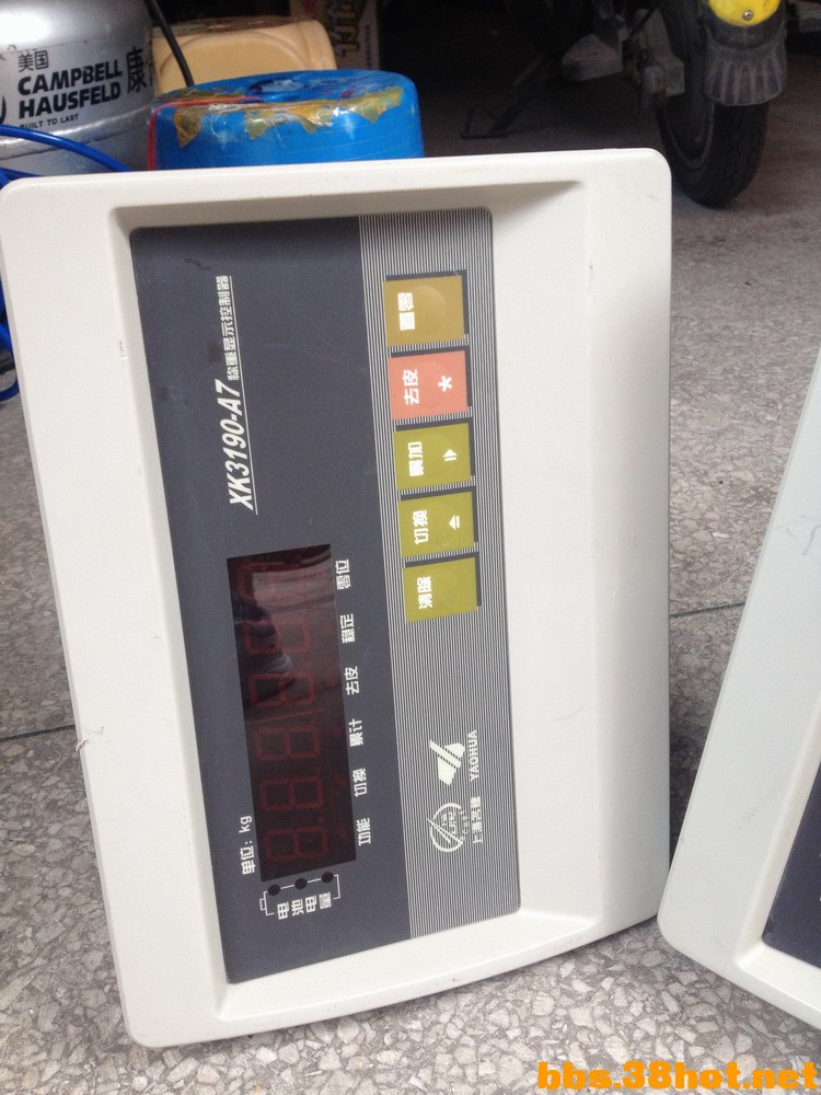

拆出上海耀华XK3190-A7电子称仪表
发表于 2016-9-7 08:25:50 | 显示全部楼层 |阅读模式
都是正常东西拆下的,回去重新标定就可以。100元
