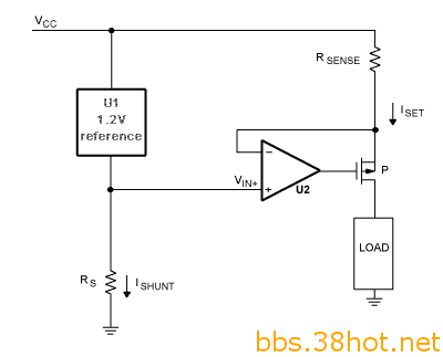

2、浮动电压基准型

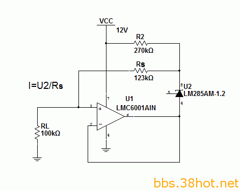

用一个运放加一个稳压管,可以方便的实现恒流。而若采用类似LM385-1.2这样的特性不错的稳压管,就非常方便。尽管这个电路基准悬浮,但负载是接地的。

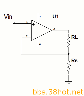

用一个运放加一个采样电阻就可以实现,但负载是浮动的,所以应用面会受到限制。

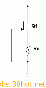

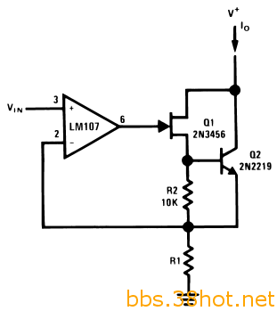

4、采用运放+三极管(或JFET、MOS)的压控恒流源
这是经典的电路,简单而高性能,但输出是共源不共地的。用MOS管的话输入电容大容易振荡,用BJT的话Ib大影响精度,而JFET+BJT复合管则很好的解决了这个矛盾。R2=10k选择不同的,可以改变运放稳态输出电压。R1就是电流采样电阻,输出电流 = Vin / R1。

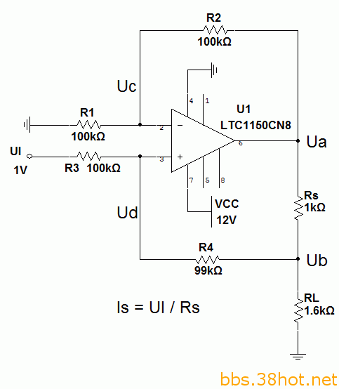

5、只用运放的压控恒流源
这种电路比较复杂,但比较好用,因为控制电压和输出电流都是共地的。
单运放的,主要是这种改型Howlland电路,原理上看是借鉴了差分放大器的,需要两对匹配电阻:
其中要求,R2/R1 = (R4+Rs) /R3,恒流电流为UI / Rs。
这个电路恒流原理证明如下:
Ua=2Uc=2.00Ud
R3电流=(Ud-1)/100k=R4电流
Ub=Ud+99k*(Ud-1)/100k=1.99Ud-0.99
Ua-Ub=0.01Ud+0.99
因此Rs电流=0.01Ud/1k+0.99/1k
因此RL电流=Rs电流-R4电流
=0.01Ud/1k+0.99/1k  - (Ud-1)/100k
=100/100k=1mA
这个1mA电流与负载电阻RL无关。

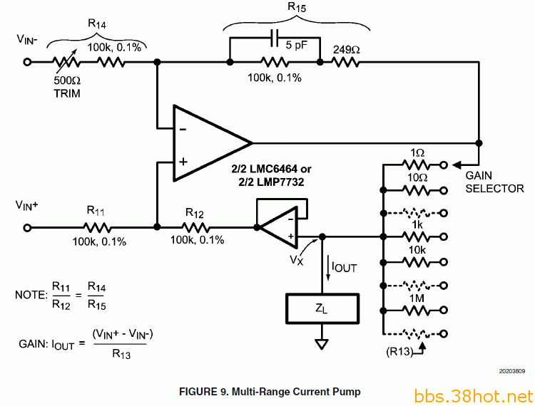

但经常被使用的是双运放的改进型,特点是可以方便的、大范围的换档改变电流:

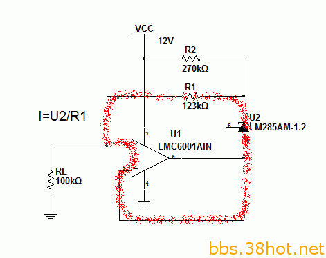

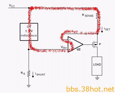

6、热电动势,也是是直接叠加到Vs上去的,计算方法同上。至于是哪里的热电动势对恒流有影响,那就是Rs、Vs、Vos这个封闭全之内的任何地点,比如下述几个恒流源的红线部分:
也就是说,热电动势的产生涉及了三个元件:Rs、Vs和Vos。Rs如果发热大,则管脚和内部的热电动势就会变得大起来,而运放和基准同样会产生热电动势的,尤其是在有发热、管脚为可伐合金的场合。在布线上,也要注意发热路径和对称性,并尽量采取均热、防风措施。

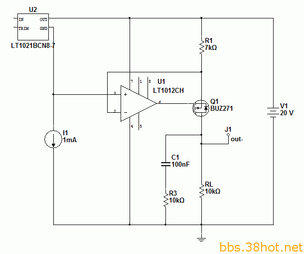

1mA恒流源的基本电路
由于电流固定,性能要求高,同时最好简单,因此采用了前言中的电路4的改进型,也是很常见的、成熟的电路:
I1是1mA恒流二极管,尽管性能不是很好,但LT1021-7基准对这个很不挑剔。
运放要选择高精度的,使得Vos对基准的变化贡献小,而Ib也要选低的,1mA的1ppm就是1nA,所以选100pA内的比较保险。
Q1必须是P沟道的,由于功率小,用JFET即可。
C1和R3是消除可能感性负载振荡的,具体参数要视情况而定。

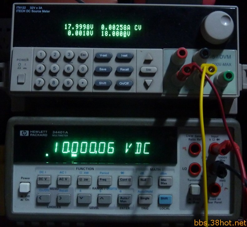

首先简单测试,电源18V,总电流大约2.6mA。让输出的1mA流过SRX 10k标准电阻的电流引线,用34401A测试电压引线的开路电压(输入阻抗设置在>10G),测试了24小时,一直很稳定,变化几个ppm包含了表的。

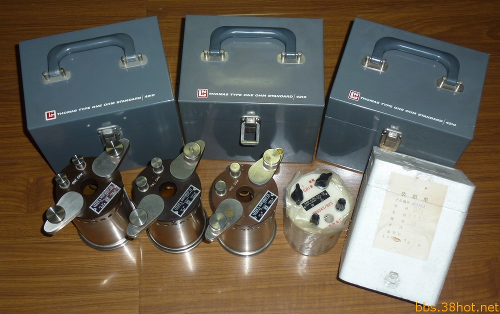

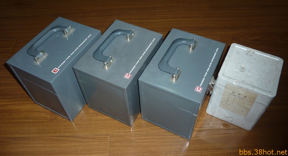

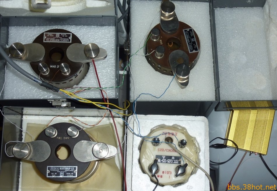

配合扫描器,1mA的恒流源一次可以测试多个10k电阻,包括测试各自电阻的内部温度。
为啥要测试内部温度?因为很多条件下不具备恒温控温能力,电阻的温度随环境温度而变,而电阻都有温度系数,不同温度下电阻也不一样。为了能够对阻值修正或者测量电阻的温度系数,就需要精确的了解其内部的温度。由于用扫描器可以同时测量多个标准电阻,而各电阻由于结构的不同其内部温度也不完全一样(变温时滞后不同),这样用一个温度传感器就不能同时测量多个电阻的内部温度,需要每个电阻有各自的温度测量孔、插入自己的温度传感器。
SR104内部具备10k的Cu温度传感器,其组织与温度的变化很线性,每度0.1%。即23度下10,000欧的话,24度下就是10,010欧。这样,用多路扫描器同时测量这个传感器,就可以精确的得到电阻内部的温度。
那么对于那些没有温度传感器的标准电阻呢?完全可以自己加上温度传感器,用Pt100就行,这种传感器常见、稳定可靠,正好其标准测试电流也是1mA。
图上只标了3只标准电阻,用了6路四线扫描,实际路数可以随意扩展,每个标准电阻需要2路。
标准电阻和温度传感器都需要四线连接,电流端子流过1mA电流,电压端子用高位表读取电压,高位表首推3458A这种10V线性和短稳好的。
Pt100电阻与10k比很小,没有关系。比如100欧在1mA的电流下只有100mV左右,但高位表的精度和分辨摆在那里,精确读到0.03mV没有问题,相当于不到0.1度,这已经超过大多数Pt100的精度了。
测量说到家就是对比,就是得到被测电阻与参考电阻的差值。参考电阻有个在标准温度下的参考阻值,环境温度不同可以按照当前温度对参考电阻进行修正,得到准确的参考电阻才好实现准确的对比。

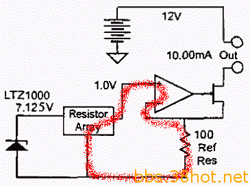

一种简易高性能10mA恒流源
利用Fluke 732B或732A,既用做电源,也用做基准,恒流源的基准用4只同值电阻分压成2.5V,采样电阻用250欧即可出10mA:
此种方法最大的特点就是简单,逻辑上只用三个电阻、一个运放、一个PMOS管即可。有人问及恒流源的输出级为什么只能用MOS管而不能用三极管?原因是三极管的基极电流有分流。
采样电阻Rs上的电流=(2.5V-Vos)/250,忽略很小的运放Vos后就是2.5V/250=10mA,但这个电流并非流过负载RL的电流,而是会受到两个支路的影响:运放的Ib和输出管的栅极电流。Ib一般很小,LT1012的不到0.1nA,对于1mA来讲都是0.1ppm因此可以忽略,同时要求Q1的控制级电流也不能超过1nA才能使得影响低于0.1ppm。

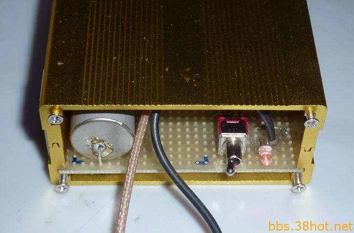

另外,加了二只LED、一个稳压管和一个20k的电阻,作为工作状况指示。
P-MOS管反装到外壳上面,LED伸出到钻孔窗口。
接线柱除了正负输出外还增加了一个地柱。
采样洞洞板焊接,按照732B的接线柱孔位钻孔焊上4颗M4黄铜螺丝让插柱拧入以便直接插在732B上,小铝壳做外壳,外壳钻孔让插柱最后拧入。

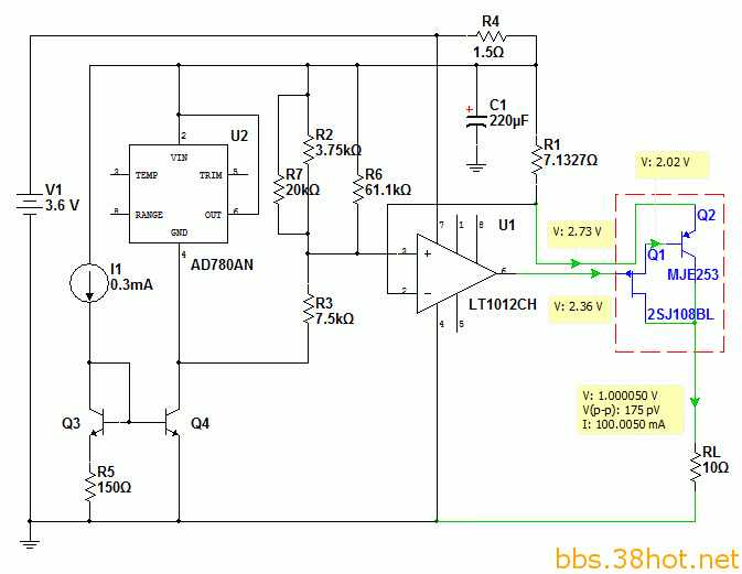

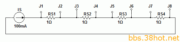

100mA恒流源的作用与要求

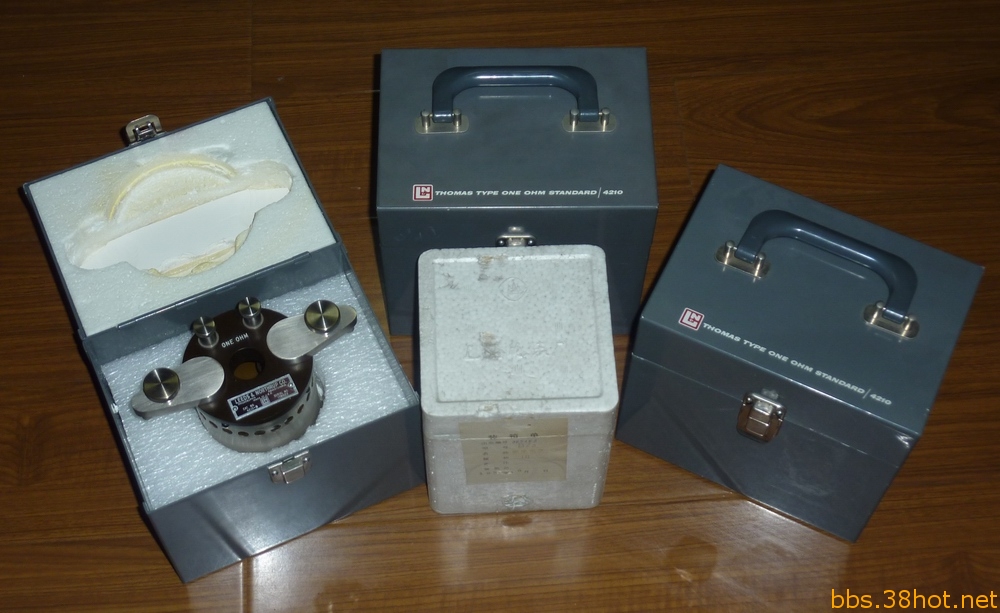

100mA主要用来测试对比1欧电阻,每个电阻压降0.1V,功率10mW,可以多个串联,切换对比。
1欧是电阻的单位,而1欧实物电也是最稳定、最好的。但是,1欧很小,难于用万用表进行精确测试,而采用DCC或专用电阻桥的方式也超出了一般业余爱好这的能力。
而采用外部100mA恒流源的方式,可以超过大多数万用表的10mA的测试电流,用0.1V档或者0.2V档多次测试对比电压,有望把1欧电阻对比到1ppm之内。
类似,对100mA恒流源的要求是:
1、短稳好,即噪声低,不大于5ppm
2、温漂不大于5ppm/K
3、年稳不做要求
4、输出电压最高1.2V,这样可以串联最多10个1欧电阻进行测试。
5、可以接电感负载、电容负载
 楼主| 发表于 2012-3-11 17:38:26 | 显示全部楼层

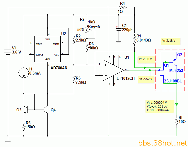

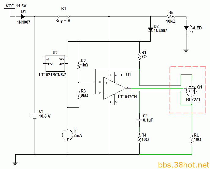

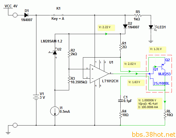

100mA恒流源的基本电路
左边Vcc是电源,充电插座通过防反接二极管D1给三节串联锂电充电,运行时电池供电。
开关K1在不用的时候或充电的时候是断开的,测试的时后闭合,给整个电路供电,R5给指示LED提供大约1mA的电流。
I1是恒流二极管,给二端7V基准提供恒定电流,基准通过R2和R3分压后作为采样对比参考电压,由精密运放跟踪采样电阻上的电压,驱动MOS管,使得与参考保持一致。
二极管D2是让运放的共模电压降低下来,否则需要轨轨运放。

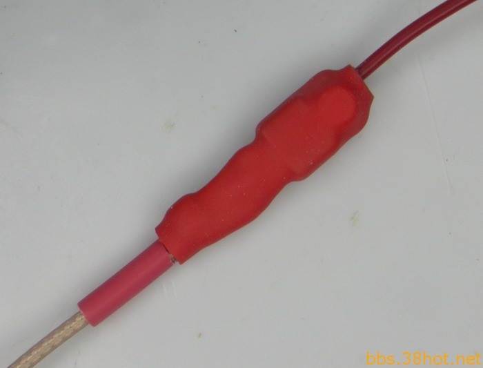

输出的绿色三根线靠在一起,是一根双屏蔽线,红色虚框为一个放在电流源外部的引线加粗部分(发热),这两根线形成电流输出的接口。
调整管采用低压PMOS功率管(PMOS增强型),耗散要有1W附近。
运放除了采用LT1012外还有别的选择,参见下面详细描述。
C1和R4,是一个缓冲器,用来防止接入感性负载而振荡(有些1欧电阻是有感绕制)。C1要选择漏电小、介质吸收小的薄膜电容,具体容值要试验确定,R4也一样。
要注意一点,采样电阻R1一定要用4线的接法。电路图上靠右边的两条线是电流线,左边的两条是电压线。
输出电流公式。
输出电流 = R1电流 ± Ib ± Ig ± Irc
其中Ib为运放的偏置电流,Ig为MOS管漏电流,Irc为1uF电容漏电流。由于输出电流有100mA,因此只要这三个电流均不大于10nA,就可以排除其影响。
R1电流=R1电压/R1
R1就是采样电阻,其变动直接影响输出。R1可以选择2欧到10欧之间。R1太小则压降小,Vos的影响就大(见下),运放的噪音影响也大。R1如果太大,则功耗增大,温漂大、预热时间长、引起的热电动势变大、对流加大引起短稳变差。因此,选择R1的时候,除了温漂要小以外,体积要大并加上适当的散热片,以便减少内外温差。如图7R耗散70mW,不加散热片的场合内部温升有3度,因此若温漂为1ppm/K,对开机变化的贡献也会有3ppm了。
R1电压=R2与R3分压电压 ± Vos
Vos就是运放的失调电压,由于分压电压至少200mV,因此Vos的变动要不大于0.2uV就可以让影响<1ppm,因此选择了0.2uV/K和0.3uV/Mo的LT1012。
另外,运放的噪音也直接叠加到这个电压上,LT1012的为0.5uVpp,不算非常小。
如果供电电压7V以上,则可以选择如下运放:
1、0.3uVpp的LT1001、LT1010或者AD707,耗电从0.4mA增大到1.6mA。
2、噪声更低的运放也有,尽管Ib偏大,但用在100mA的这个电路里问题不大,例如
3、还有OPA227,噪声0.09uVpp,10nA的最大Ib也就影响0.1ppm,但耗电3.7mA,Vcm和输出也大。
4、另外有0.22uVpp噪声的OPA277,耗电0.8mA不算大。
R2与R3的分压 = U2电压 × R3 / (R2 + R3)
可以看出,U2的电压直接影响输出,而R2和R3的影响也一样是直接的。为了保证短稳,R2和R2要用优质塑封金属箔。
U2的电压
由于电流源的输出要共地,因此此处要采用负压方式,而最常见的负压产生就是利用shunt模式(2端使用)。
为了保证噪声等指标,必须用Zener而不能用带隙,Zener都是7V的为多,所以供电电压就降不下来。

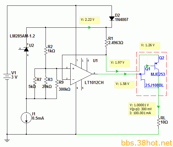

100mA恒流源的另外一个电路,是低压供电的,采用带隙做基准,即1.25V基准,6:1分压后成为0.2V,采样电阻用2欧(耗散20mW)。运放仍然用LT1012(可以2.5V下使用,很难找到类似的运放了)。驱动采用JFET+BJT复合管,这样算下来,如果输出1.1V的话(适合10个1欧同时测试),最低可以用3.0V电压供电,好处是发热小,可以用1节锂电。其中D2是给运放提供适当的共模电压,否则因为R1的压降小,必须用轨输入的运放了。
 楼主| 发表于 2012-3-11 17:38:35 | 显示全部楼层

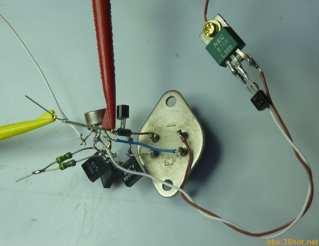

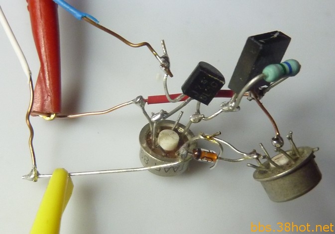

100mA低压恒流源的制作与测试

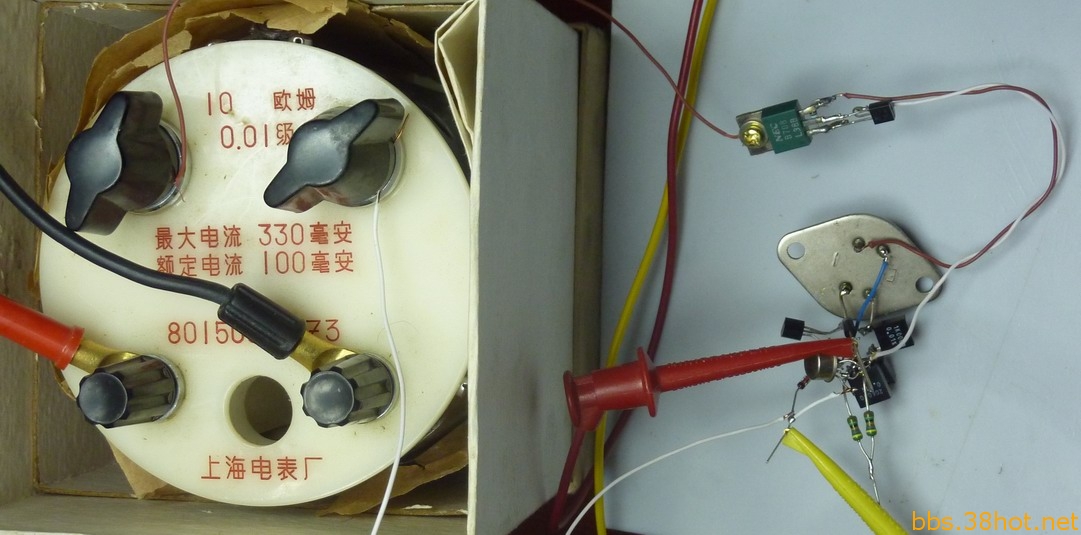

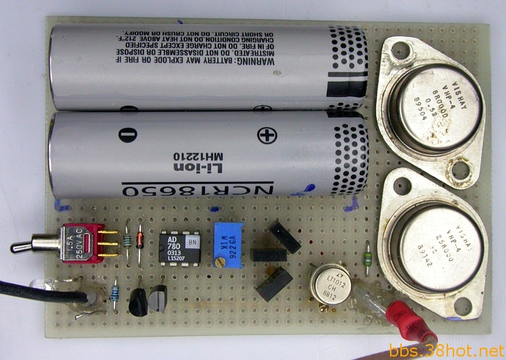

同样,先搭接了一个简易的,用了下述低压方案:
采样电阻用了2.5欧的VHP-4,这样功耗为25mW。
与前一帖的电路比,省略了一些不必要的部分,只是分压电阻因为要调整到比较精确的100mA,用了4只。
装好后,并没有一次成功,原因是JFET管的Vp较大,造成运放不能输出到应有的高电位,而是在低电位上被钳住,电流过流。在PNP管子的be结上并联了一个500欧的电阻后,使得JFET工作电流加大,就好用了。实测一下各工作电压值,基本上就是上述电路仿真时的值,误差不超过0.1V。把电源电压加大到5V,输出几乎看不出变化。

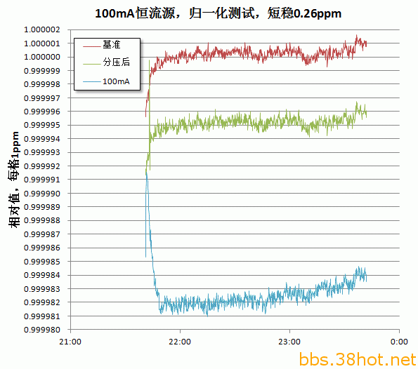

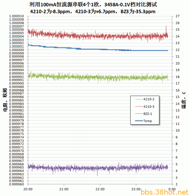

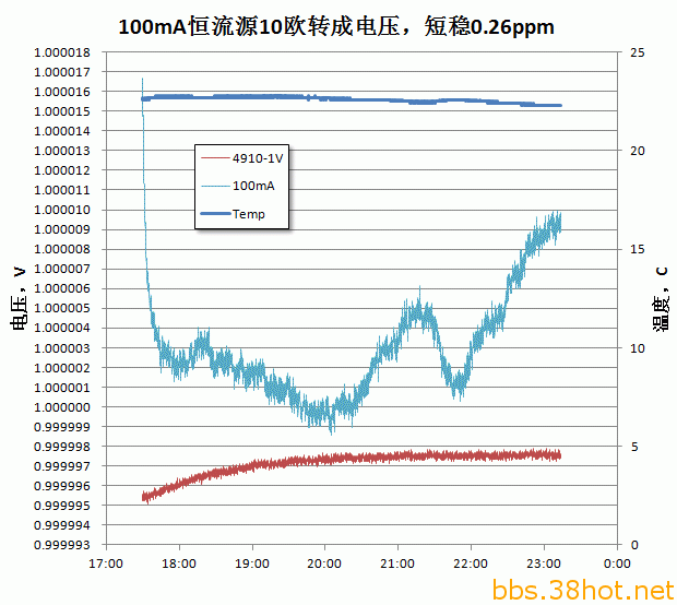

100mA不宜用高位表的电流档测试,因为所有表的电流档指标都不高,里面不可能装进去高精度、大体积的电流采样电阻。
所以,测试采用外部采样(I-V)转换的方式。

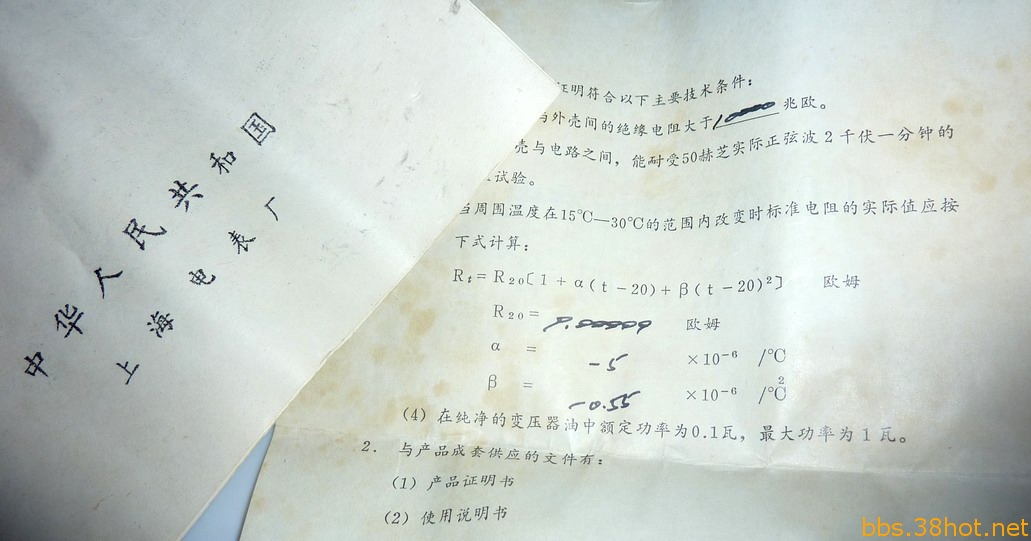

采样电阻用了一只有出生证、10欧的国产BZ3,标定阻值9.99999欧:

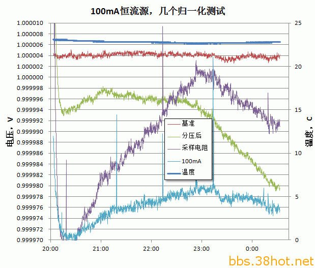

测试结果不是很理想,主要是没有装壳,受空气波动影响较大。其中LM385-1.2的基准温漂很大,手一摸就能跑上百个ppm,毕竟这基准的温漂指标典型值是50ppm/K的(最大可能达到150ppm/K)。
视频:
http://v.youku.com/v_show/id_XMzY0OTA3MDIw.html
可以看到,末位有几个字(几ppm)的变化,3V下耗电100.8mA,其中0.8就是电路总体耗电,另100mA是有用的输出。

经过测试,上述低压方案效果不太好。为了能在1节锂电的前提下做成尽量高精度的,重新设计电路如下:
1、电源选择单节锂电,这样保证电压>3.0V,使得前面所有的计算、讨论和试验全部有效,同时因为采用电池供电而免除电源可能带来的纹波个干扰,也可以大大提高共模抑制。具体讲,采用两节松下NCR18650电池并联,容量大到5800mAh,这样可以连续使用55小时以上。
2、基准选择2.5V的AD780B-2.5V。尽管仍然是带隙的,但为高精度带隙的,温漂<3ppm/K,噪声也只有3uVpp,即1.2ppm-pp,也就是大约0.24ppm rms。这是能找到的最好的低压基准了。其余类似的例如LT1019A-2.5、AD680、ADR431,都不如这个。此基准还可以用二端模式,也是其它基准所不具备的,因此可以工作在3V下。另外,此基准还可以输出代表温度的电压信号,可以用做温漂补偿。
3、二端模式工作需要一个低压恒流源
这个是关键,没有什么简单的办法,只能采用IC内部常用的镜像恒流源电路,做1:5放大,得到1.5mA,电压可以低达0.2V,因此在低达3.0V的电源下运行也没有问题。只所以一定要用二端模式,是因为三端模式是共地的、不好用。此处需要共源的三端模式,而真没发现有这种基准。用了二端模式就无所谓了。有人问这个恒流源是否可以用电阻替代,答案是不行的。由于锂电的电压变化范围较大,可以低到3.4V(100mA放电快没电的时候),这样去掉共模电压0.7V和基准电压,只给电阻上留了0.2V,电阻为0.2V/1.5mA=130欧,但当电池充满的时候电压达到4.2V,该电阻的电压就达到1.1V,而电流就是8.5mA了,这样变动比较大,造成基准电压不稳,也耗电。当然,要求不高对于100mA的恒流源可以用电阻,但不适合用在1mA恒流源上,毕竟这电路是想通用的,1mA恒流源要做成省电型的。
4、运放仍然选择LT1012。其它运放很难被替代,还有一个相近的LT1677,噪声低一些,但耗电大一些。
5、采样电阻用了6欧(实际是8欧与25欧并联),这样压降为0.6V,大了一些,功耗为60mW,但由于VHP-4温漂小,两个电阻分担,也问题不大。这样做的好处就是0.6V直接就是LT1012的最小共模输入电压,只需要R4象征性的继续提升0.05V即可(实际R4=0R47)。
6、基准分压电阻也要相应变化,实际上选了三只Vishay塑封金属箔(2.5k、7.5k、50k)。另外,R7=1k是调整电阻,权重只有不到1/20000,因此可以采用常规的可调电阻。
这次采用了万能板,装好后的样子(电池是两节18650并联):
两个外置管也封了起来
装壳后的样子(当时只装了一节电池),外部包括开关、LED指示、2根输出线
初步测试结果,短稳比较满意。仍然用BZ3-10欧做电压采样、HP34401A做电压测试,末位变动只有一个字,视频:
http://v.youku.com/v_show/id_XMzY2MzEwNDIw.html
用3458A测试,发现情况不是很好,归一化显示后(每格1ppm),恒流源在缓慢变化:
为了弄清原因所在,用扫描器多探针放到内部测试:
显然,基准没有问题,但分压后的电压与采样电压变化很大,这个插值就是Vos,变化这么大无非就是运放的问题了。一个是共模电压不够,再一个是运放本身不好。把VHP4-8R改成10R,R4=1R改成1.5R,同时换了运放,结果:
最后的电路图:

上述低压100mA恒流源,由于采用1节锂电低压供电,在基准和运放的选择上都受到限制,造成性能不是很理想。
为了提高性能,必须采用更高的电压,使得基准可以用Zener,电压高也可以更对电压的变化不敏感。实际制作时,可能要有所侧重,因此可以采取下述三个方式之一:
1、低噪声型
前面低压恒流,LT1012噪声是0.5uVpp也就是0.1uVrms=0.1ppm,而AD780的噪声是3uVpp也就是0.5uVrms也就是0.2ppm,合成后就是0.22ppm了,再加上3458A的噪声,得到0.26ppm已经是不错了。要想进一步减少噪声,首先基准要选好的,比如MAX6350与AD780同为3uVpp噪声,但电压为2倍因此实际为为0.1ppm。如果用LT1000,7V下为1.2uVpp即0.22uVrms也就是0.03ppm;假设采样电阻上的电压为1V,其0.03ppm为0.03uVrms=0.15uVpp,因此运放一定要选择峰峰不大于0.15uVpp的,这样才能让运放的噪声小于基准的。如果分压<1V则对运放的要求更高。这样的运放可以选:LT1007,噪声0.09uVpp,Ib典型10nA最大35nA,LT1037为高SR版(11V/us);
LT1677,RR,噪声0.09uVpp(,含到0.01Hz,Vcm=Vcc-0.5V以下),Ib典型2nA最大20nA,增益偏小,自己已有;
AD8675,输出RR,噪声0.1uVpp,Ib典型0.5nA最大2nA,增益偏小,自己已有;
AD8671,噪声0.08uVpp,Ib典型3nA最大12nA,增益不很大;
OPA227,Vos及漂移很小,噪声0.09uVpp,Ib典型2.5nA最大10nA,增益大;
OP27,噪声0.08uVpp,Ib典型10nA最大40nA,增益小;自己已有
ADA4522-1,RR(高入除外),噪声0.1uVpp,Ib最大0.15nA,增益大;自己已有
ADA4528-1,RR,噪声0.1uVpp,Ib最大0.4nA,增益大;电源电压只能到5V,自己已有
(以上这些运放,也可以用于0.1V到10V的放大)
另外要注意,运放的Ib也不能太大了,以不大于50nA为好,否则因为Ib变化多端(随温度、随电源电压、随共模电压),会在分压电阻上产生变化的压降。
如果采用LTZ1000做基准、LT1012做驱动,那么此恒流源的噪声可以降低到0.04ppm(基准0.03ppm),大概为普通型的1/5。

100mA恒流源的应用
如图,四个1欧标准电阻串联接到100mA恒流源上,其中一个是基准,另三个是被对比者(可以有多个)。通过扫描开关分别轮流让高位表读取三个标称0.1V的电压,就可以得到对比结果。如果把被比较电阻放到冷热箱或恒温槽中,就可以测试温度系数。如果时隔1年再来对比,就可以得到长期稳定性。测试中,只要求100mA的短稳好,即在轮流一圈4次的测试中变化很小即可,至于这个100mA恒流源是否准确、温漂如何、长稳么怎样,都没有要求。得到测试数据后,每4个一组以第一个为基准,全部除上一个常数即可。
翻出4个1欧的,其中第一个是L&amp;N托马斯4210-B,还有两个是托马斯4210,最后一个是国产的BZ3:
上图为测试结果。
其中,标准差分别是0.35ppm、0.36ppm和0.34ppm,这样,取100个数做平均值,对比的不确定度就能达到0.04ppm之内(σ=1)。如果对1000个测试值平均,在σ=3下,对比的不确定度仍然是0.04ppm之内。
L&amp;N 4210,在几十年的时间跨度上变化了大约8ppm,每年大约0.3ppm,还算不错。
这个BZ3出厂时是9.99982欧即-18ppm:
现在为-35ppm,变化了-17ppm,时间是(2012-1986)= 26年,平均每年0.63ppm,也算很不错了。
