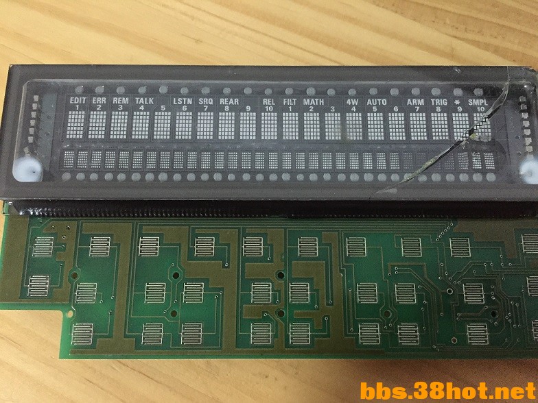

坛里面收了一台碎屏的KEITHLEY 2001,求232通信软件,准备盲用,以前见到有2000的通信软件,不知道一样不一样?另外2001是否支持232通信?谢谢了

 楼主| 发表于 2016-9-6 20:37:22 | 显示全部楼层
〆﹏熋訷悪鎩 发表于 2016-9-6 08:55
泼点-38℃的冰水吧 2001没有232口
晕
那没得玩了。。。。
算了,只能找一台7001换屏了。。。。
请教一下,是直接连PCB和屏一起换?还是要把VFD屏拆下来再焊到另外一块上去?
除了7001还有其它型号的可以换吗?谢谢了

直接换VFD和电路板就行了,这两个是一体的
K家所有点阵的VFD你能收的到最便宜的就是7001了
不过因为7001是程控开关所以没calibration这个字符,所以你装上后这个菜单是乱码,知道下就行

发表于 2016-9-10 19:51:27 | 显示全部楼层
2001 和 7001的纵向和横向驱动都一样的,就是字符库有些区别而已
再说论坛里已经很多成功案例 100%成功

我就试过直接插上不成功,字符库有区别的话就不是一般的技术能搞定的,还不如买块人家抄的板呢?这个一是费时费力,二是没有什么人愿意公开如何弄,三是就算再一样按键也不一样,只能通过软件控制,不方便。我很早就说过那些芯片是可以通用的,我也试过拆下来用过。

发表于 2016-9-11 07:26:34 | 显示全部楼层
hautbbs 发表于 2016-9-10 22:30
直接插上去不亮?难道要把VFD屏拆下来换上?
我PCB和VFD都有的,就是VFD摔破了,PCB是完好的。你是怎么 ...
如果直接换7001的板子加屏幕,亮肯定是可以亮的,就是显示有时候不一样。顺便和你说一下,这个屏幕的VFD分双排脚和单排脚的,你最好买一样的排数,不然到时候还得把脚夹一下,就更加麻烦了。

 楼主| 发表于 2016-9-11 08:57:03 | 显示全部楼层
5201718chen 发表于 2016-9-11 07:26
如果直接换7001的板子加屏幕,亮肯定是可以亮的,就是显示有时候不一样。顺便和你说一下,这个屏幕的VFD ...
我这一块是单排针的吧?,图片是显示板的背面。
 楼主| 发表于 2016-9-11 09:02:57 | 显示全部楼层
〆﹏熋訷悪鎩 发表于 2016-9-10 22:35
我给坛子里人 换过6~7台没见过你这现象
专家,帮我看一下那个显示板背面的图片,上面写的是7001-800-A01,是不是卖家已经换过屏了?我这是不是二手中的二手了
发表于 2016-9-11 09:03:16 | 显示全部楼层
对,您这个是单排的,所以您最好收一块单排的屏,不然到时候整脚整到想哭,收单排的直接插进去就好,双排的话您得每隔一个脚把它们一个一个扳到同一排,不出大问题的话应该是买一个回来换上去就可以,不过我出现过这样的问题,就是换上去以后插主机上面只显示上面的大字符,下面的小字符显示不了。一直没有搞明白,后来一个坛友说可能是漏电的问题,就买了一块空板回来,不过这两个月找厂房要搬家,一直没有去搞。这样的几率很小的,去年的十一台里面就一台这样的问题。
发表于 2016-9-11 09:04:45 | 显示全部楼层
5201718chen 发表于 2016-9-11 09:03
对,您这个是单排的,所以您最好收一块单排的屏,不然到时候整脚整到想哭,收单排的直接插进去就好,双排 ...
还有就是那个芯片上面的数字不要太多去计较,这个直接可以通用的,没有坏的话您不用换,只要拆下VFD就好了。
发表于 2016-9-11 12:37:58 | 显示全部楼层
hautbbs 发表于 2016-9-11 09:02
专家,帮我看一下那个显示板背面的图片,上面写的是7001-800-A01,是不是卖家已经换过屏了?我这是不是二 ...
应该是没有换过的,2001原装就是这个芯片。
