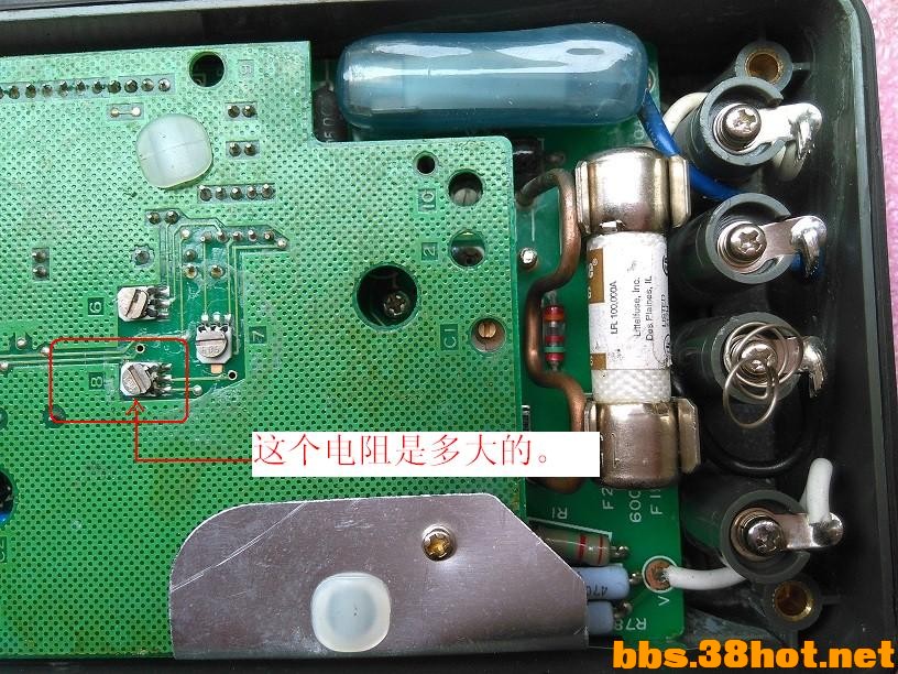

岩崎万用表 4位半 VOAC 92 -----背面电阻阻值
求助! 求助!
前几天从坛里收了个故障 岩崎 VOAC 92 4位半表,试着修复,拆开看了下主要是电池漏液把背面的PCB严重腐蚀了,看来是这种表的通病,这次一起出的5块表好像都有这个问题。先拆起来看吧。我要的这块表还缺少1个元件,背面PCB上有3个可调电阻,但这块表少了1个,拜请前几天一起买了这个表的那几位朋友帮忙看看:标号 8号的那个可调电阻是多大的,其他朋友手里有IWATSU VOAC92 或 HP 974A 或 YOKOGAWA 7544万用表,也请帮我看一下,谢谢各位朋友了。下图红框里的那个可调电阻。
发表于 2016-9-5 18:52:29 | 显示全部楼层
电阻是101可调电阻100欧姆,在板上测量是38.1欧姆
发表于 2016-9-5 18:54:56 | 显示全部楼层
编号6是201,编号7是504,
发表于 2016-9-5 18:58:11 | 显示全部楼层
还有这个表不能达到50000量程
