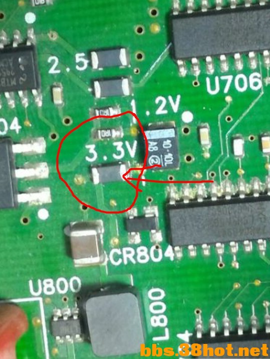

手上一台AG34410的机器+3.3V测量只有+2.6V 且3.3V电感对地测量阻值只有5。2 OHM左右 FPGA有点烫手 哪位朋友手上有此机的 帮忙量一下3.3V对地阻抗有多大 谢谢了 另外有修过的朋友指点一下是哪里的问题 谢谢

取下电感,看电感2端哪头对地电阻小,应该一头是3.3V正常,还有一端就对地电阻小,拉低3.3V肯定是后级有短路的,然后你搞个维修电源,调3.3V,2A,接到地和3.3后级,看哪个东西发烫,换就即可。

就Fpga 发烫啊 但好像也能工作 就是不太正常 我怀疑有没可能3.3v 在内电层与地有轻微短路

除非泡水,PCB出问题几率不大,一般中规模以下的,逻辑单元超不过2W Le,不会太热。挨个引脚测电压,看看有没有高于FPGA供电的。导致灌电流太大发热。

外面走线有烧断的 所以猜测有可能内电层也有
补充内容 (2016-9-5 12:16):
当然内电层也有烧断的 已经量出来了 就是短路的不太好量

取下量过了 是后级的问题 3.3v 除了进Adc 就是Fpga  没敢烧啊 万一把fpga 挂了 那就算是废了
