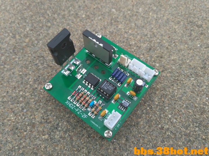

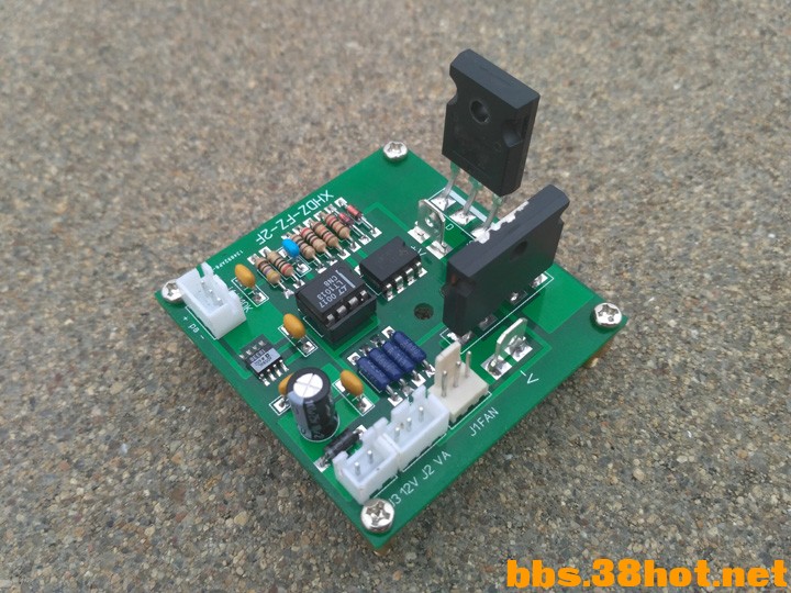

可调恒流源负载,大体测试一下2a下2小时飘逸在0,05ma一下
