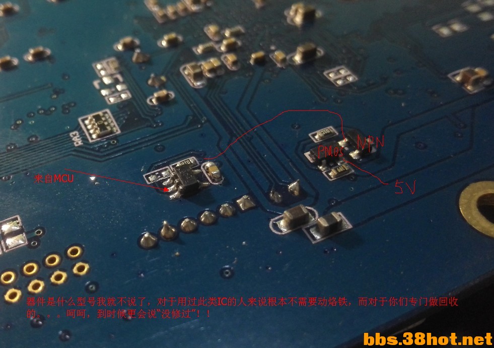

8月20出了400块收了个描述是这样的示波器:
“DST1102B 数字存储示波器 100MHz带宽、1GSa/S实时采样 DST1102  ,问题机开机不显示,上面有几个灯亮,没有修过,不知是什么问题,配件价出了400包邮。有能力的拿去吧。面板少了一个按建看图吧。”
到手的现象是屏不亮,卖家发图也呈现。既然屏不亮那就顺着屏背光控制线一路找过去,后发现主芯片上电瞬间有高电平(维持时间短屏不亮),过后一直是输出低电平(程序控制输出低电平),应该是初始化(自检前)通不过。Nand Flash坏块的可能性很大,等于是没的修了。丢一边了。
看图:
到手分明修过,没得修了你还拿出来卖!就算不是你修的,你得说清楚!
洗板水残留都还在,手焊跟SMT出来都有区别滴~;我这边可是加工厂。
想想肯定不会承认!既然以骗开头我扯也不一定扯得赢。
发此贴纪念自己第二次被坑,永远记住:买的没有卖的精,特别是专业“卖家”。

示波器探测MCU有发通信出来访问数据,应该是程序存储Nand Flash要么坏块要么程序丢失,

大哥,发此贴不是针对您,为了论坛和谐,我就不发原帖地址,
试问:
机子都拆开来了,电路板都看了拍照了,真的是漏了没看到吗?真的吗?
剩下的应该只能说:哎呀我眼神不好没看到。。。

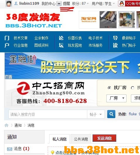

抱歉啊抱歉,我不知道怎么就没看到
然后现在是这样,如果不点上面那个---》进入消息,都看不到有未读消息

发表于 2016-9-2 11:30:34 38hot手机频道 | 显示全部楼层
图片配红色字体标注再经jpg压缩
发表于 2016-9-2 11:30:54 38hot手机频道 | 显示全部楼层
简直就是要人命
 楼主| 发表于 2016-9-2 11:50:27 | 显示全部楼层
还好吧,就是红色字有点刺眼
