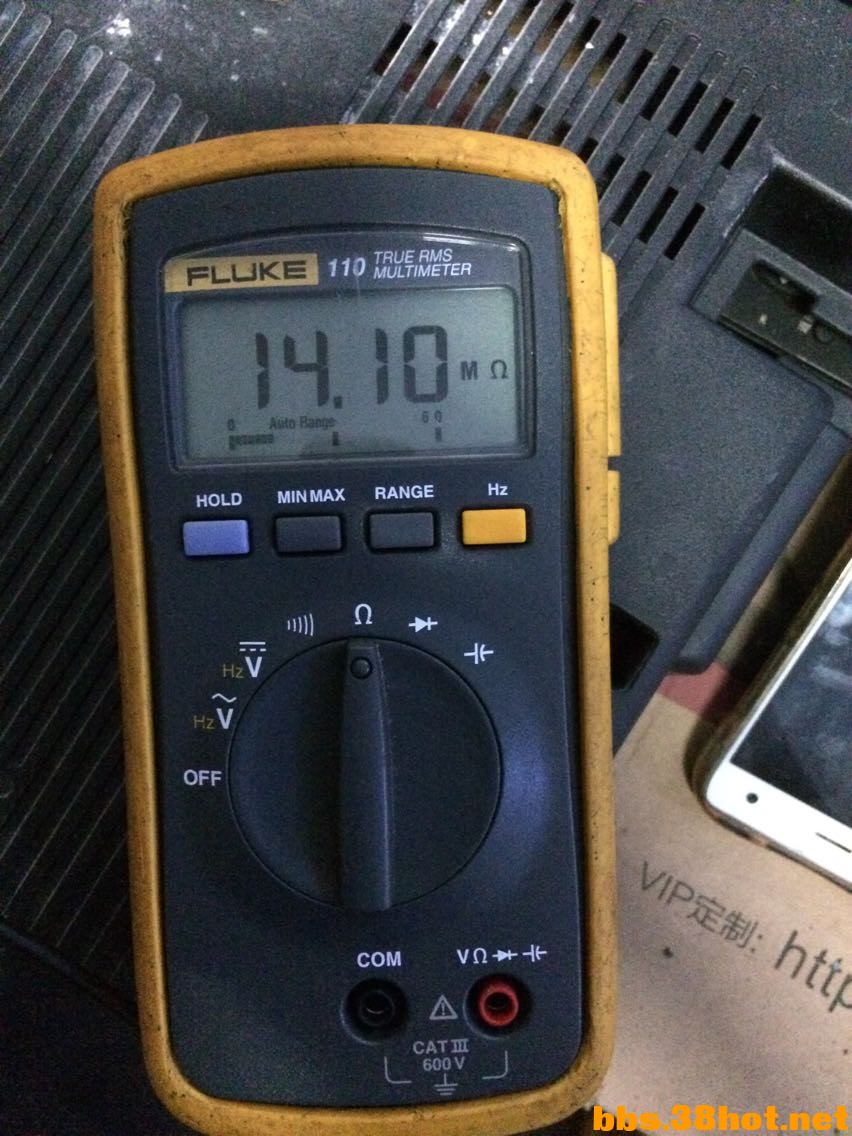

请教福禄克110开路有10几兆电阻原因,,其他档位全部正常,只有电阻档开路有电阻,检查了拨盘完好没有发现问题。

跟我87-5一样现象

开路电阻

測量外接1k或10k電阻數值是否正常?

试试清洗烘干表笔插座

测量完全正常

要校准了,我那就是底数有十来兆,但测一兆九兆基本正常

测量正常。用吹风机吹了正常。凉了又有底数。像是某个零件问题

拨盘清洗后抹上以前修高压帽漏电的半透明 <高压硅脂> 绝缘加润滑,2,3天后感觉更好,以前以为表笔可能接触不好的测量个位跳动怎么一下子没了。。。。。

用什么清理呢,酒精吗?
