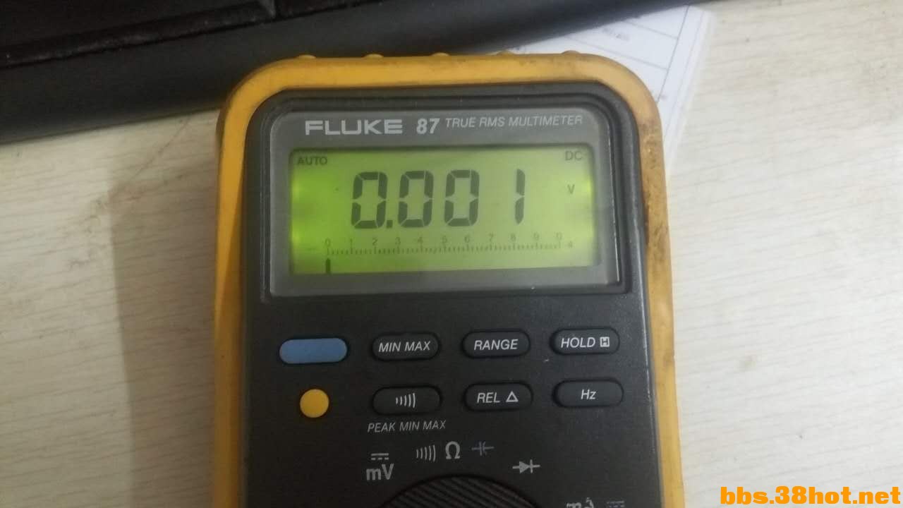

谁有多的福禄克87表的胶条呢

洗啦好多次,都是可以用,用两三个月又要重新安装下才可以,请问下谁有多的胶条呢。。。。

导电胶可以从别的破表拆个也行吧

显示全的,很清晰
就是用一段时间,有些个显示缺个笔画。却笔画哪里其实显示也好的,就是换个角度看的时候有点朦胧。重新安装下,又可以用一段时间。

屏幕支架与电路板的卡扣处垫个薄塑料片,让导电胶稍微压紧一点就好了

还特意在液晶显示屏前面胶条那个位置裁剪啦点电工胶布,压紧啦,可以用,但用啦一个多两个月,有一些显示笔画有朦胧,最后还是想换掉那个导电胶条好啦

找个空调遥控胶条。里面有胶条

是显示正常,就是用啦两三个月就会显示一些笔画朦胧

导电胶老化了.

淘宝买回来自己割,加上运费也没几个钱吧,我买过
