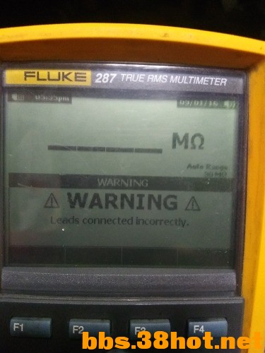

收了一个福禄克287,开机显示WARNING leads connected incorrectly 有报警声,各档不能测量,求助。
yiyi1999
yiyi1999
发表于 2016-9-1 19:14:21
明天再清洗插孔试试。

哈哈,洗好了,精度不错,1100包邮收的。

如是仅仅是这个问题,,还是很好修的,,,有带其它,就不要修了,发FLUKE 1000块搞定吧,,,,

测量下,V和 com之间 的电阻小于100K!
