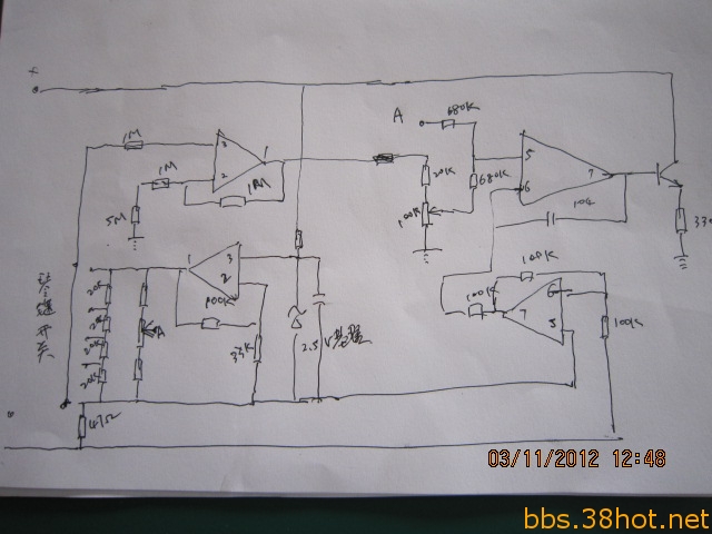

发表于 2012-3-10 12:47:56
由于试验需要一台稳定性好的电流发生器,可输出,4ma,8ma,12ma,16ma.20ma几档,精度0.2级,我熟悉一下,过会上图,欢迎各位高手一起探讨,!!

发表于 2012-3-11 12:55:27
xpfdlyl
xpfdlyl
发表于 2012-3-11 12:57:00
好不容易,传个照片,有好方案的朋友,尽快上传
qdsongpeng
qdsongpeng
发表于 2012-3-14 20:24:12
用DA420可以输出4-20mA。DA421也可以。

haisens
haisens
发表于 2013-5-23 00:33:44
前段时间一个项目需要4-20MA与0-10V输出,选用了AD5755,经测试非常靠谱。
电流范围(20%的超范围):
0 mA至20 mA,4 mA至20 mA, 或0毫安到24毫安 ±0.05%总非调整误差(TUE)
电压范围(20%的超范围):
0 V至5 V,0 V 至10 V,±5 V,±10 V ±0.04%总非调整误差(TUE)
用户可编程的偏移和增益
