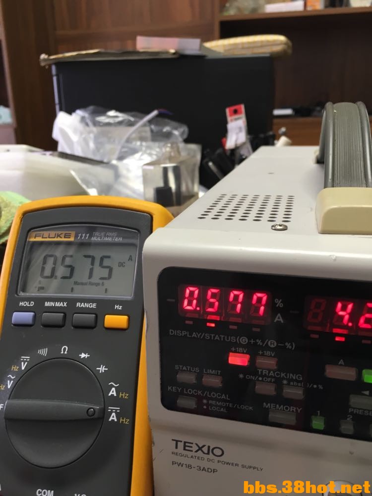

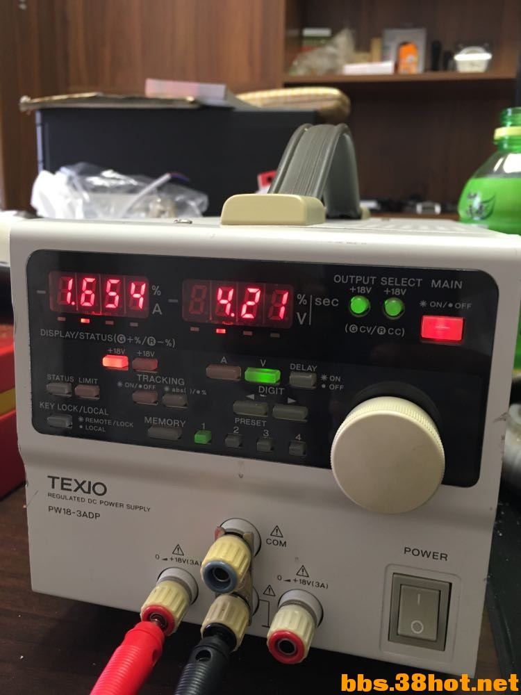

使用器材:福禄克111数码万用表;建伍TEXIO的PW18-3ADP线性稳压电源;三洋18650锂电2400-2600mAH。  现象:串入电流表后,充电电流急剧下降。

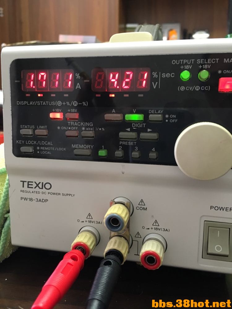

说明:万用表在使用过程从没有发现异常,电压,电阻档都相对比较准,今天,用稳压电源给18650充电,当时的充电电流显示1.711A,为了看看电源自带的电流表准不准,把电流表串入电路,发现充电电流直接降到了575mA,自带电流表显示577mA,两者基本相同,奇怪!短接电流表两端,电流又上升到1.65A左右(说明,因为在折腾过程中,持续给电池充电,所以此时充电电流下降了),重复以上操作,结果一样,串上电流表,电流就下降,短接电流表,电流回升。
正常充电时电源自带的电流表显示:
串入电流表时只有575mA
短接电流表回到1.65A

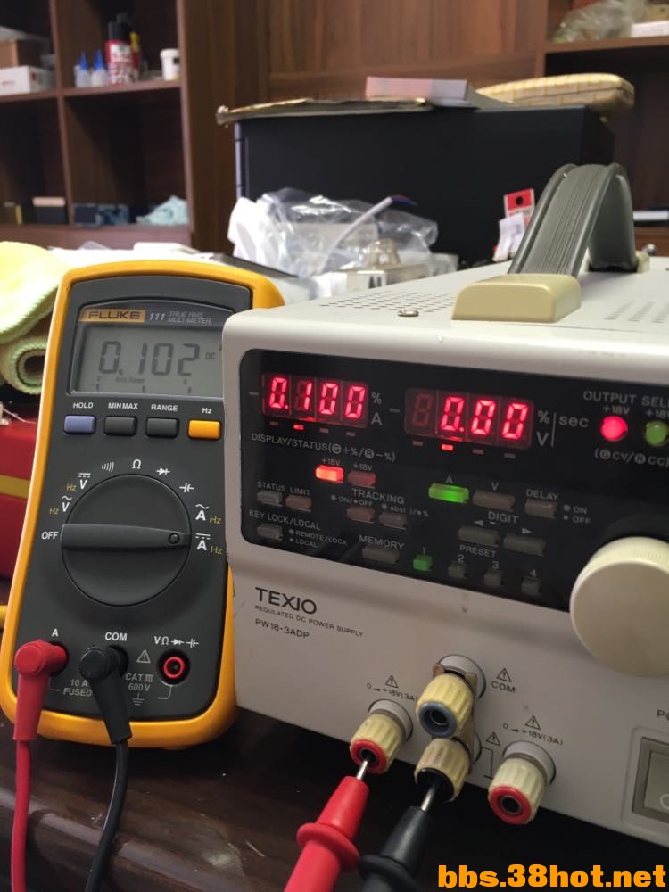

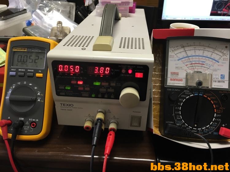

接下来我对福禄克111表和建伍自带电流表做了比较:把电源调到恒流100mA,直接测量输出端的电流,此时电源端显示100mA,福禄克显示102mA,基本吻合:

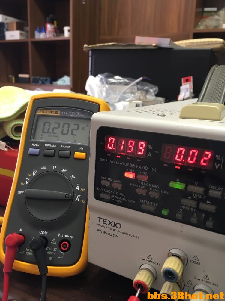

再来:电源调成恒流200mA,电源端显示199-200mA,福禄克显示202mA,也基本吻合:

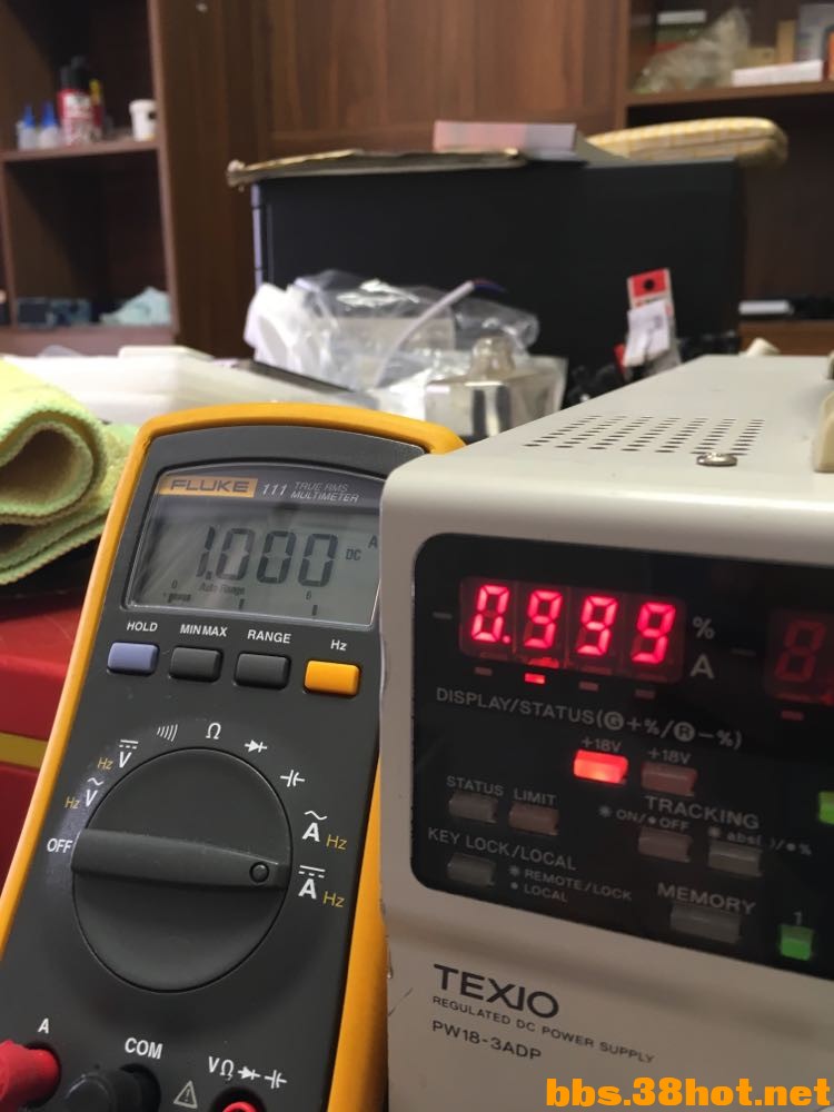

继续:电源调成恒流1000mA,电源端显示999mA,福禄克显示1.000A,同样吻合:

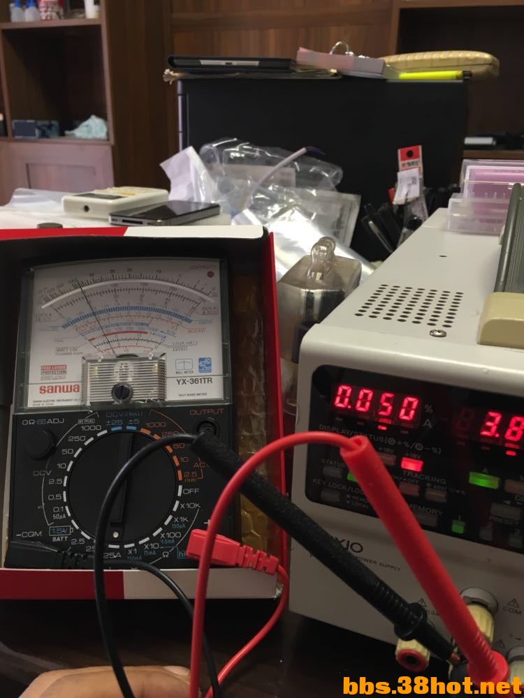

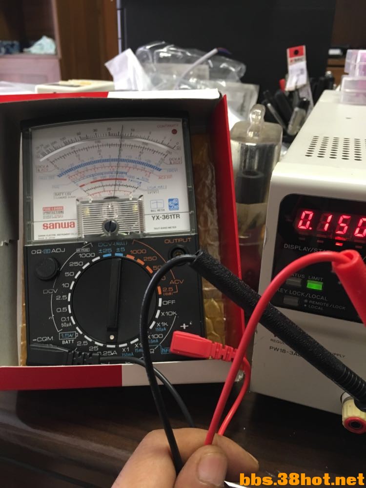

为了验证电源的电流表的准确性,再跟SANWA的YX-361TR做了比较,结论是准确的:
请教各位大师:这是什么原因啊?是表出了问题吗?还是有什么原理?

电流表有内阻,串入后电流自然减小。你充电用的是恒压模式,电阻增大,电流减小,你试试把电压调得稍高些,但恒流模式下充电,应该不会有这种情况了。

111未串入前,整个回路的内阻很小(主要是电池内阻),所以电流很大,而111电流档内阻相对电池内阻就大多了,所以串入后电流大幅下降

同意楼上,就是这个原因,恒压充电,电池直接接入,电池内阻很小,穿入婊子,婊子的检流电阻会分担很大压降,自然电流小了

是啊!电池的内阻是以毫欧计算的,大概是50毫欧左右,万用表的内阻相对电池的内阻是大多了!恍然大悟啊!
