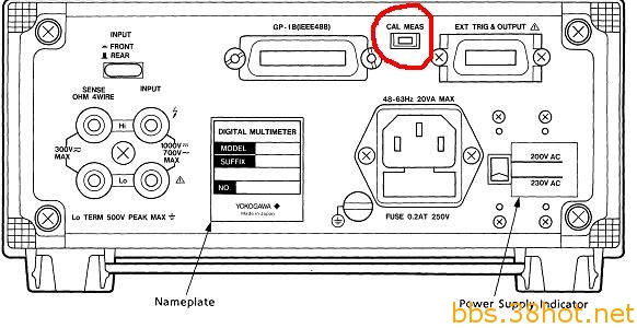

后面板开关 "Cal" 开。
校准前标准源预热2小时,台表预热1小时。

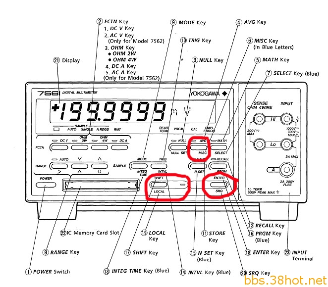

图片说明:
上图:校准操作常用的三个键,下图,校准开关。

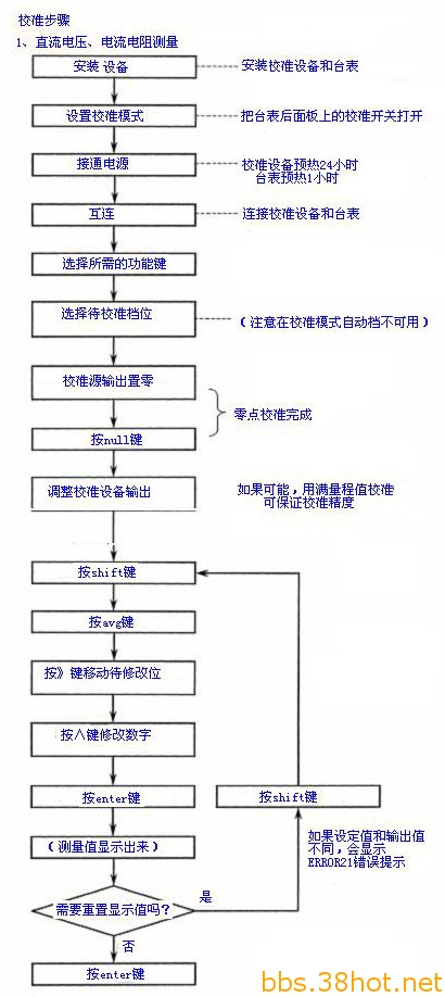

4、校准步骤
零点校准:
a. 选测量功能、选档
b. 输入端子全部短路(电流档则是开路)
c. 按 "NULL"
零点校准完成。
 楼主| 发表于 2012-3-10 07:51:58 | 显示全部楼层
增益校准:
a. 校准器输出额定值
b.按 "SHIFT"
c. 按"AVG"
d. 修改键入输入的标准值 ( 用左右和上下箭头按键 )
e.按 "ENTER"
f. 看显示值是否标准值:
g、如果没有回去就按"ENTER",完成校准 ;
h、如果回去了就按"SHIFT",回到步骤b重新来。
以上适合电阻、直流电压、直流电流的校准。

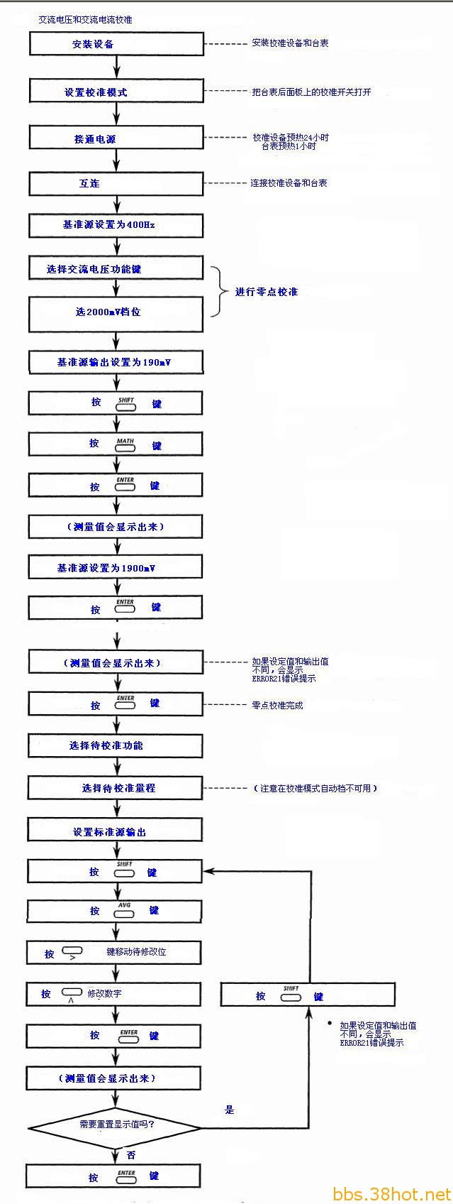

AV - V , AV - A
a. 标准源 400Hz 190mV
b. 万用表 2V档 依次按 "SHIFT"、 "MATH" 、"ENTER"
c. 标准源 1900mV
d. 按万用表 "ENTER"
之后步骤同直流校准,步骤b
所有校准步骤完成后,关机,将后面板上的校准开关恢复原位。
