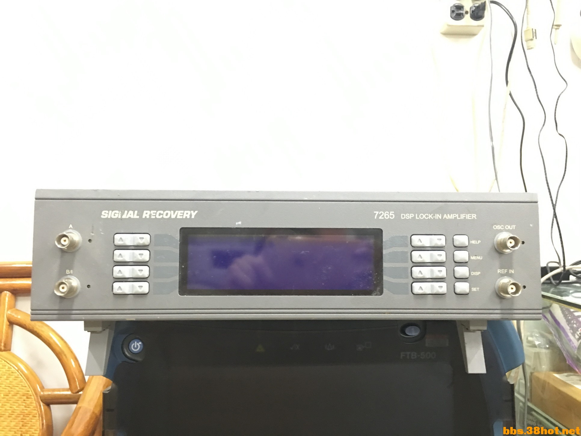

仪器简介: IMG_4908.JPG
Signal Recovery 原隶属于美国EG&G公司现隶属于美国AMETEK集团公司。是专业从事微弱信号检测、处理相关产品的制造商。其锁相放大器、光学斩波器、BOXCAR等始终处于行业的领先水平。
锁相放大器是用来检测强噪声环境下的微弱交流信号的强度(振幅)和相位的仪器。双相数字锁相放大器7265是Signal Recovery产品家族中最为普及,最受欢迎的仪器。
以下产品技术指标最终解释权归本公司所有,转载请注明来源!如需要详细资料,请同我公司联系!
技术参数:
电压输入
输入噪音@1kHz       2nV/√Hz
共模抑制比             〉100dB
输入阻抗                10兆欧
满刻度灵敏度        2nV~1V
电流输入
输入噪音                13fA/√Hz
灵敏度                    2fA-1uA
输入电阻               ?250欧
参考通道
频率范围                1mHz~250kHz
谐波分析                2f~65kf
相位分辨率            0.01°
相互垂直度           90±0.0001°
解调器
动态储备                〉100dB
输出滤波器
滚降                   6,12,18&24dB
时间常数               10us-100ks
主要特点:
1.大屏幕液晶显示
2.振荡器频率扫描
3.振荡器振幅扫描
4.内置频率响应
5.双参考模式
6.双谐波模式
7.虚参考模式
8.被测信号频谱显示
9.使用Aquire软件(选件)可以采集输出信号,支持LabView驱动软件。
