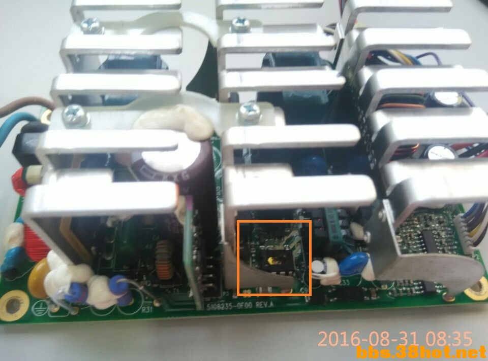

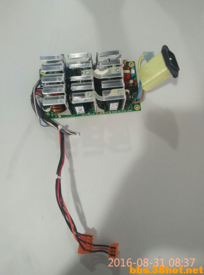

请教高手,泰克DPO3034示波器的电源板方框里芯片型号?谢谢!
shanghaizhulu
shanghaizhulu
发表于 2016-8-31 08:46:24
电源
型号
hada
hada
发表于 2016-8-31 08:51:16
这不是直接爆花了么?
shanghaizhulu
shanghaizhulu
发表于 2016-8-31 09:06:22
是的呀,炸成这样了,所以看不出芯片型号了呀,请教高手,谢谢!
power88866
power88866
发表于 2016-8-31 11:44:57
可能是UC3843,还过没有机子不能确定
电虫
电虫
发表于 2016-8-31 12:39:54
炸开花了,估计旁边的器件会大片损坏,开关电源很便宜自己代换一个输出电压一样的呗。
jack76323
jack76323
发表于 2016-8-31 13:59:42
是电源管理IC TOP244GN
bg8up
bg8up
发表于 2016-8-31 23:47:05
楼上鲁工正解
shanghaizhulu
shanghaizhulu
发表于 2016-9-1 08:45:13
谢谢高手们

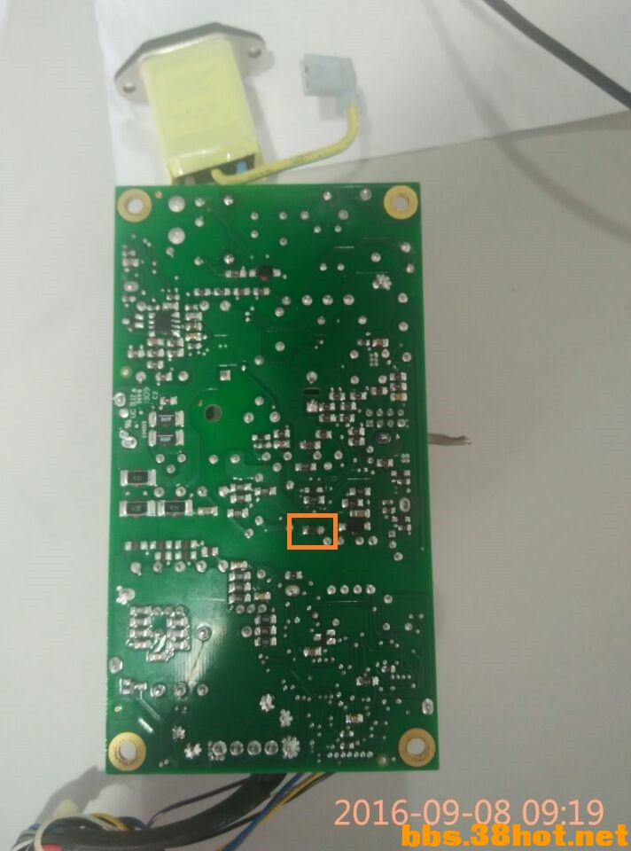

请教高手,这电源芯片好了,背面有个贴片电阻烧坏了,请问一下高手,电阻阻值多少?谢谢
lzxya
lzxya
发表于 2016-9-9 21:46:43
1206 10欧姆
lzxya
lzxya
发表于 2016-9-9 21:47:18
估计辅助电源变压器也烧了。
bg8up
bg8up
发表于 2016-9-10 12:04:28
Aux电源变压器可以有
shanghaizhulu
shanghaizhulu
发表于 2016-9-12 11:57:29
换了颗电源芯片TOP244GN和一颗贴片电阻OK,谢谢高手们!
shanghaizhulu
shanghaizhulu
发表于 2016-9-12 15:56:41
我已经修好了,谢谢
